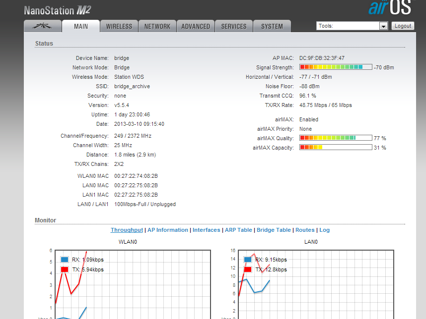

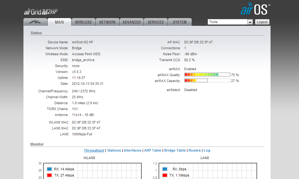

bridge38 Posted July 13, 2013 Author Posted July 13, 2013 (edited) День добрый всем! Нужен совет по разгону линка из NS M2 и AirGrid M2HP (16) на 2.9 км. На пути метрах в 150 есть большой тополь полностью перекрывающий видимость. Вот что я сейчас имею: Стандартные частоты слишком загажены, поэтому ушел вниз. Скорость прокачки внутренний спид-тестом составляет около 20 мбит в дуплексе. Вместо NS M2 пробовал ставить такой же AIRGRID, ситуация была ещё хуже. (уровень сигнала был всего -80) От линка требутся в большей части - гонять трафик интернета (постоянно) и Консультант + (иногда). Только что выставил ACK вручную, уровень сигнала стал -68, AIR MAX 82/37 Edited July 13, 2013 by bridge38 Вставить ник Quote
p9160ff Posted July 13, 2013 Posted July 13, 2013 (edited) bridge38 шумите вы не по-детски. 28дБ - это многовато. Впрочем, тополь скоро упадет и сигнал поднимется. Вместо NS M2 пробовал ставить такой же AIRGRID, ситуация была ещё хуже. (уровень сигнала был всего -80) Пробуйте еще раз Грид. Скорее всего плохо навели. +- несколько мм иногда играют роль. P.S. покажите вкладку Main-Stations Edited July 13, 2013 by p9160ff Вставить ник Quote
bridge38 Posted July 13, 2013 Author Posted July 13, 2013 bridge38 шумите вы не по-детски. 28дБ - это многовато. Впрочем, тополь скоро упадет и сигнал поднимется. Вместо NS M2 пробовал ставить такой же AIRGRID, ситуация была ещё хуже. (уровень сигнала был всего -80) Пробуйте еще раз Грид. Скорее всего плохо навели. +- несколько мм иногда играют роль. P.S. покажите вкладку Main-Stations NS M2 выступает в роли клиента, а Грид в качестве точки доступа. Вставить ник Quote

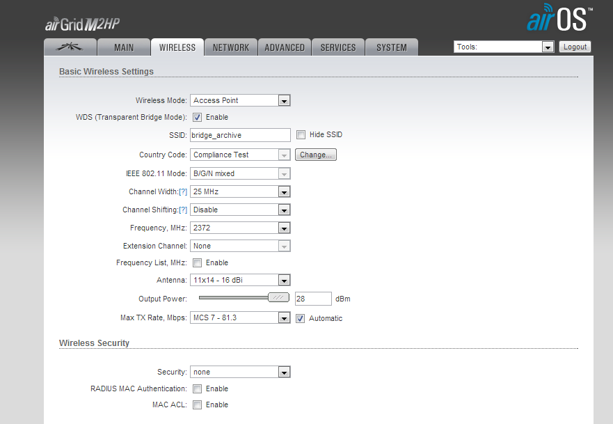

Saab95 Posted July 13, 2013 Posted July 13, 2013 Так вы MIMO отключите на вкладке WIRELESS поставьте в пункте MAX Tx Rate - MCS7 на базе и на клиенте. С перекрытой видимостью оно нафиг не нужно, далее тестируйте скорость. Если не стабильная или не выдает 30мбит, уменьшайте MCS еще ниже и добейтесь того значения, где CCQ будет под 100, потом увеличивайте полосу до 40мгц и наслаждайтесь работой, правда мощность нужно будет чуть поубавить. Вставить ник Quote

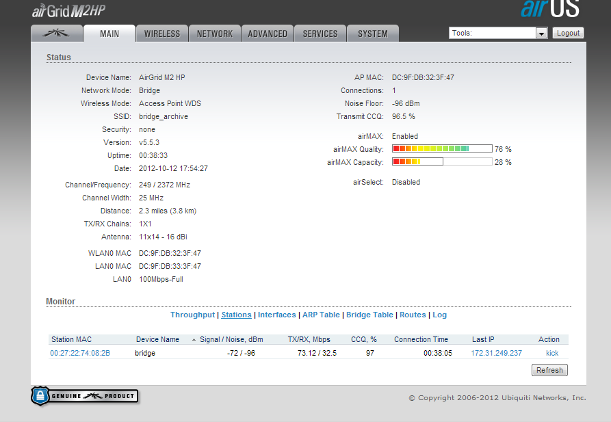

p9160ff Posted July 13, 2013 Posted July 13, 2013 NS M2 выступает в роли клиента, а Грид в качестве точки доступа. Я понял, на вкладке Main у грида нажмите Stations и выложите. Покажите как грид видит NS. Вставить ник Quote
bridge38 Posted July 13, 2013 Author Posted July 13, 2013 NS M2 выступает в роли клиента, а Грид в качестве точки доступа. Я понял, на вкладке Main у грида нажмите Stations и выложите. Покажите как грид видит NS. Вставить ник Quote
bridge38 Posted July 13, 2013 Author Posted July 13, 2013 Так вы MIMO отключите на вкладке WIRELESS поставьте в пункте MAX Tx Rate - MCS7 на базе и на клиенте. С перекрытой видимостью оно нафиг не нужно, далее тестируйте скорость. Если не стабильная или не выдает 30мбит, уменьшайте MCS еще ниже и добейтесь того значения, где CCQ будет под 100, потом увеличивайте полосу до 40мгц и наслаждайтесь работой, правда мощность нужно будет чуть поубавить. После Ваших рекомендаций скорость внутренним тестом в дуплексе стала 51 мбит)) Вставить ник Quote

bridge38 Posted July 16, 2013 Author Posted July 16, 2013 (edited) Пока остановился на таких параметрах: ширина полосы 25Мгц, мощность - полная с обеих сторон, частота 2377, NS M2 - база, AIR GRID - клиент, уровень сигнала - 68 -70, CCQ 97,8%. Копировал Тоталом файл размером 700 мб, скорость составила 3250 кбайт/с, т.е. вполне хорошо. Если снизить мощность, то падают все параметры значительно. Edited July 16, 2013 by bridge38 Вставить ник Quote

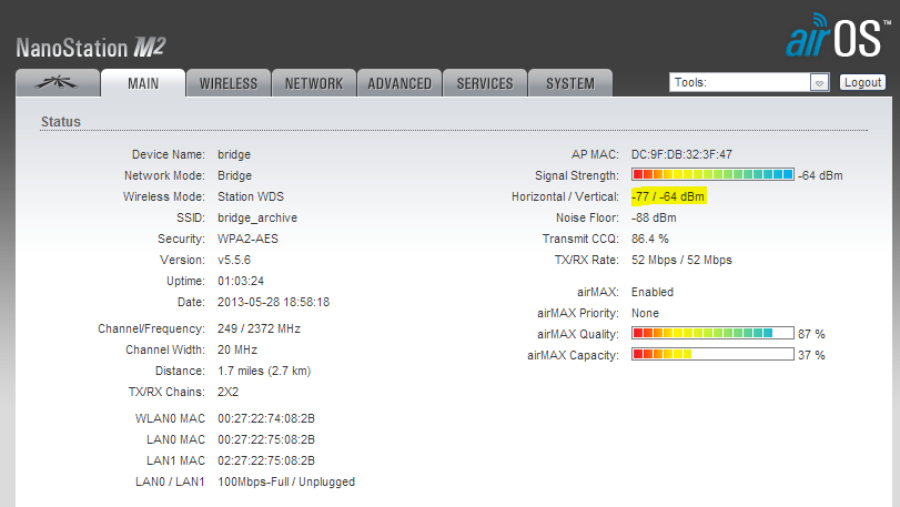

bridge38 Posted October 8, 2013 Author Posted October 8, 2013 На линке из Air Grid M2 HP (в вертикальной поляризации) и NS M2 имеется перекос по поляризациям. Это видно на скрине. Надо ли юстировать антенны или нет? Или же так и должно быть, раз GRID в верт. поляриз? Вставить ник Quote
NewUse Posted October 8, 2013 Posted October 8, 2013 Или же так и должно быть, раз GRID в верт. поляриз? Естественно, так и должно быть, в идеале, конечно, "перекос" (кросполяризационная развязка Наностейшена) должна быть ещё больше, но что есть -- то есть... Вставить ник Quote
