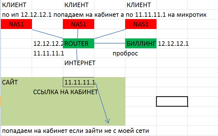

alex006 Posted March 19, 2013 Posted March 19, 2013 Помогите с пробросом портов на микротие или как реализовать! Ситуация такая - стоит роутер с белым ип 11.11.11.1 на котором стоит биллинг 12.12.12.2, далее 12.12.12.3 стоит НАС и на абоны. Сделал сайт и ссылку для входа в личный кабинет на 11.11.11.1, с вне сети ссыка работает а вот со строны НАСа открывается интерфейс микротика. Как правильно настроить пробросы что бы и из внутреней сети открывался личный кабинет? А также разрешить доступ на сайт при негативном депозите! Вставить ник Quote

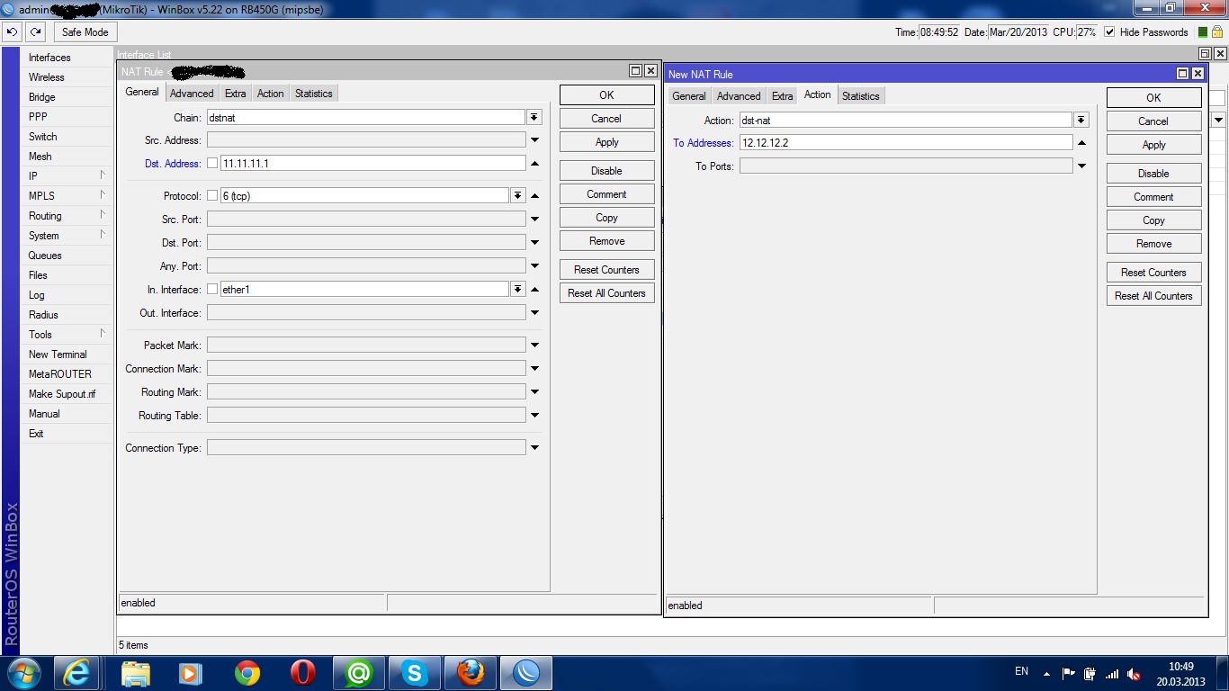

ioma Posted March 20, 2013 Posted March 20, 2013 скрины настроек скиньте, будем смотреть Вставить ник Quote
alex006 Posted March 20, 2013 Author Posted March 20, 2013 скрины настроек скиньте, будем смотреть Что еще нужно? Вставить ник Quote
ioma Posted March 20, 2013 Posted March 20, 2013 пропишите порт 80 в обеих вкладках, и уберите In интерфейс. Вставить ник Quote
alex006 Posted March 20, 2013 Author Posted March 20, 2013 пропишите порт 80 в обеих вкладках, и уберите In интерфейс. Ситуация та же! Вставить ник Quote
arastegaev Posted March 20, 2013 Posted March 20, 2013 все верно. и не будет работать. вам нужно внутренний трафик маркировать и перенаправлять Вставить ник Quote
alex006 Posted March 20, 2013 Author Posted March 20, 2013 все верно. и не будет работать. вам нужно внутренний трафик маркировать и перенаправлять Подскажите как? если не трудно... Вставить ник Quote
alex006 Posted March 20, 2013 Author Posted March 20, 2013 по внутренему ІР абоненты заходят! может я не правильно описал задачу, высылаю схему. Вставить ник Quote
Saab95 Posted March 20, 2013 Posted March 20, 2013 /ip firewall filter add chain=forward dst-limit=10,10,src-address dst-port=443 protocol=tcp src-address-list=list_balance_negative add action=drop chain=forward dst-address=!10.0.0.0/8 src-address-list=list_balance_negative /ip firewall nat add action=redirect chain=dstnat dst-address=!10.0.0.0/8 dst-port=80 protocol=tcp src-address-list=list_balance_negative to-ports=8123 add action=masquerade chain=srcnat dst-address=!10.0.0.0/8 src-address=10.0.0.0/8 /ip proxy set enabled=yes port=8123 /ip proxy access add action=deny redirect-to=10.0.0.5/balance/index.html Вот как-то так. На сервере 10.0.0.5 хранится страничка с уведомлением о отсутствии средств. 10.0.0.0/8 подсеть клиентов. Самое первое правило пускает всех в инет, кто заблокирован, на порт 443 для доступа к страничке выставления счета через киви-кошелек. Нужно не забыть отключить маскардинг для внутренних адресов, иначе ничего работать не будет. Вставить ник Quote
alex006 Posted March 20, 2013 Author Posted March 20, 2013 /ip firewall filter add chain=forward dst-limit=10,10,src-address dst-port=443 protocol=tcp src-address-list=list_balance_negative add action=drop chain=forward dst-address=!10.0.0.0/8 src-address-list=list_balance_negative /ip firewall nat add action=redirect chain=dstnat dst-address=!10.0.0.0/8 dst-port=80 protocol=tcp src-address-list=list_balance_negative to-ports=8123 add action=masquerade chain=srcnat dst-address=!10.0.0.0/8 src-address=10.0.0.0/8 /ip proxy set enabled=yes port=8123 /ip proxy access add action=deny redirect-to=10.0.0.5/balance/index.html Вот как-то так. На сервере 10.0.0.5 хранится страничка с уведомлением о отсутствии средств. 10.0.0.0/8 подсеть клиентов. Самое первое правило пускает всех в инет, кто заблокирован, на порт 443 для доступа к страничке выставления счета через киви-кошелек. Нужно не забыть отключить маскардинг для внутренних адресов, иначе ничего работать не будет. Перенаправления на личный кабинет при негативном балансе естьи работает только через dst-nat а вот клиенты которые хотят пополнится раньше не могут зайти в кабинет кроме тех кто находится за натом на удаленных НАС серверах! Вставить ник Quote
Saab95 Posted March 21, 2013 Posted March 21, 2013 Если они не могут, значит доступа до личного кабинета не имеют. Нужно что бы НАТ работал только в сторону интернета, а на адреса вашей сети был отключен. Вставить ник Quote
alex006 Posted March 21, 2013 Author Posted March 21, 2013 Если они не могут, значит доступа до личного кабинета не имеют. Нужно что бы НАТ работал только в сторону интернета, а на адреса вашей сети был отключен. Спасибо помогло! Вставить ник Quote
