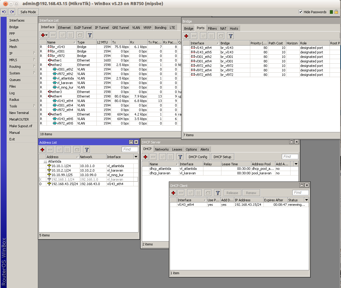

DMiTRONiK Posted March 5, 2013 Posted March 5, 2013 Добрый день. Столкнулся с ситуацией когда на один порт нужно принять несколько вланов и на остальные порты эти вланы вывести в разных комбинациях. К примеру влан управления существует на всех портах и несколько пользовательских вланов на разные порты. Плюс на один порт надо подать один из вланов без тэга Вообщем как правильно и как более работоспособная схема? Когда на каждый порт навешать нужные вланы и потом нужное объединить в разные бриджи или объединять порты в бридж и на него повесть вланы? Подскажите кто как бриджует вланы и порты на микротике? Вставить ник Quote
dsk Posted March 6, 2013 Posted March 6, 2013 Транзитные порты, где должно бегать все, лучше вообще пускать через встроенный свич. Если надо что-то комбинировать, снимать теги и все в таком духе, то однозначно бриджевать vlan интерфейсы, во избежание чудес чудных. Второй частично проверенный мной вариант - пихать все в один бридж и резать лишнее фильтрами по vid. Вставить ник Quote

DMiTRONiK Posted March 7, 2013 Author Posted March 7, 2013 saaremaaНу пока можно обойтись без коммутатора, если микротик такое умеет почему бы не использовать его функционал, нужно то на разные порты разные вланы выдать. На да ладно, с вланами и бриджами разобрался, осталась одна проблема. DHCP-Client на влане который должен проходить сквозняком через микротик. Если клиента вешать на бридж в котором необходимый влан на нескольких портах, клиент получает адрес но не доступен по айпи, если вешаю на влан котороый состоит в бридже, то клиент так же получает, доступен по айпи но не может нормально продлить аренду. С 30 минутной лизой продляет не в 15 минут а за 5 минут до окончания, хотя с 15 минут весит в статусе продления. Правда не пробовал еще взять необходимый влан одного порта запихнуть в бридж, на бридж повесить дшсп-клиента, и этот бридж объединить с таким же вланом на другом порту в еще один бридж, для сквозного прохождения L2 через микротик. Вставить ник Quote
saaremaa Posted March 7, 2013 Posted March 7, 2013 А можно схему для прощего восприятия? Вставить ник Quote
DMiTRONiK Posted March 7, 2013 Author Posted March 7, 2013 Нарисовать? или текущий конфиг? Вставить ник Quote
DMiTRONiK Posted March 7, 2013 Author Posted March 7, 2013 Как то так ether4 - uplink принимаються вланы, + интернет ether5 - пару вланов проходит дальше ether2 - проброс пары вланов + местная раздача инета с микротика ether3 - сюда тоже будет раздача без вланов, еще не сделано Вставить ник Quote
saaremaa Posted March 7, 2013 Posted March 7, 2013 (edited) А зачем на микротике сделан DHCP-Client? По идее за микротиком пк должен получать нормально ip. Где находится DHCP-сервер для 143 vlan? Edited March 7, 2013 by saaremaa Вставить ник Quote
DMiTRONiK Posted March 7, 2013 Author Posted March 7, 2013 для 143 влана dhcp сервер там же где и для самого микротика, у провайдера. мне не нужно что бы за микротиком нормально компы получали адреса, это одно физическое лицо, с внутренней сетью, из нескольких зданий, на небольшом расстоянии. И параллельно микротик должен пропускать чистый L2 между ether2, ether4 и ether5. Но в тоже время через ether2 должен предоставлять сеть+интернет, дальше за портом стоит оборудование которое рулит вланами, с этим проблем нет. Проблема в том, что в таком исполнении дшсп-клиент не может нормально продлить аренду адреса. Вставить ник Quote
saaremaa Posted March 7, 2013 Posted March 7, 2013 (edited) как настроен ARP на vlan-ах? Тут какое дело. IMHO. Если порт/vlan участвует в бридже вы ничего с ним сделать не сможете на роутере. Только операции с самом бриджом. Edited March 7, 2013 by saaremaa Вставить ник Quote
DMiTRONiK Posted March 7, 2013 Author Posted March 7, 2013 Везде стандартно - enable Вставить ник Quote
a-zazell Posted March 9, 2013 Posted March 9, 2013 Если два порта микротика в бридже, тэги пропускает без создания Vlan. Если надо на каком-то порту access, тогда создаете Vlan на основном бридже (Vlan100 на br0 например), создаете еще бридж (br100) и вешаете Vlan100 и Ethernet3 (access port) на него. А если нужен Trunk + Native, то вешаете просто Vlan на основной бридж и принимаете на нормальном L2 switch native vlan. Вставить ник Quote
DMiTRONiK Posted March 10, 2013 Author Posted March 10, 2013 a-zazell, А если нужно на устройстве по ДШСП принять адрес во влане который проходит через бридж в тэге? Вставить ник Quote
a-zazell Posted March 10, 2013 Posted March 10, 2013 На бридж вешаете нужный VID и поднимаете в нем DHCP server (вопрос про сервер на RB, я правильно понял?) a-zazell, А если нужно на устройстве по ДШСП принять адрес во влане который проходит через бридж в тэге? Вставить ник Quote
DMiTRONiK Posted March 10, 2013 Author Posted March 10, 2013 На бридж вешаете нужный VID и поднимаете в нем DHCP server Что то так не работало. вернее адрес он получает, но не пингуется и зайти по адресу не получается. Тоже было когда на Mikrotik Metal на влан управления на бридже вешал адрес статически. Работало только если влан управления на бридже запихнуть в еще один бридж и на этот бридж уже привязывать адрес. Вставить ник Quote
