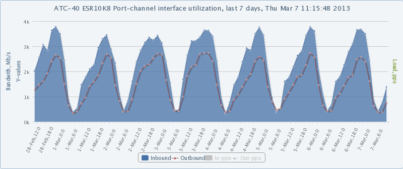

StSphinx Posted March 6, 2013 Author Posted March 6, 2013 по полосе ~16Gb full duplex а как у Вас это получается если по даташиту всего 3Гбит/с ? Странные у вас даташиты.... ;) А получилось просто - стоит 10 карточек, 6 обычных и 4 hh карты, указанная загрузка - in + out по всем картам. Специально сейчас поднял описание pre-2, близко нет цифры в три гига. Есть общая производительность pre - 6,2 mpps, и производительность на слот - 6,4 гигабита full duplex . Вставить ник Quote
snark Posted March 6, 2013 Posted March 6, 2013 Странные у вас даташиты В routerperformance.pdf для 10000-PRE2 в фастсвичинге 6,200,000 pps и 3,174.40 Mbps или есть какой-то другой даташит? Вставить ник Quote
StSphinx Posted March 7, 2013 Author Posted March 7, 2013 Странные у вас даташиты В routerperformance.pdf для 10000-PRE2 в фастсвичинге 6,200,000 pps и 3,174.40 Mbps или есть какой-то другой даташит? Ну значит у меня глюки... Вот график загрузки одного из интерфейсов: Вставить ник Quote
StSphinx Posted March 7, 2013 Author Posted March 7, 2013 Ч0рная магия какая то ... Не то слово... Но сдается мне, в указанном даташите, производительность дана для control plane. Вставить ник Quote
