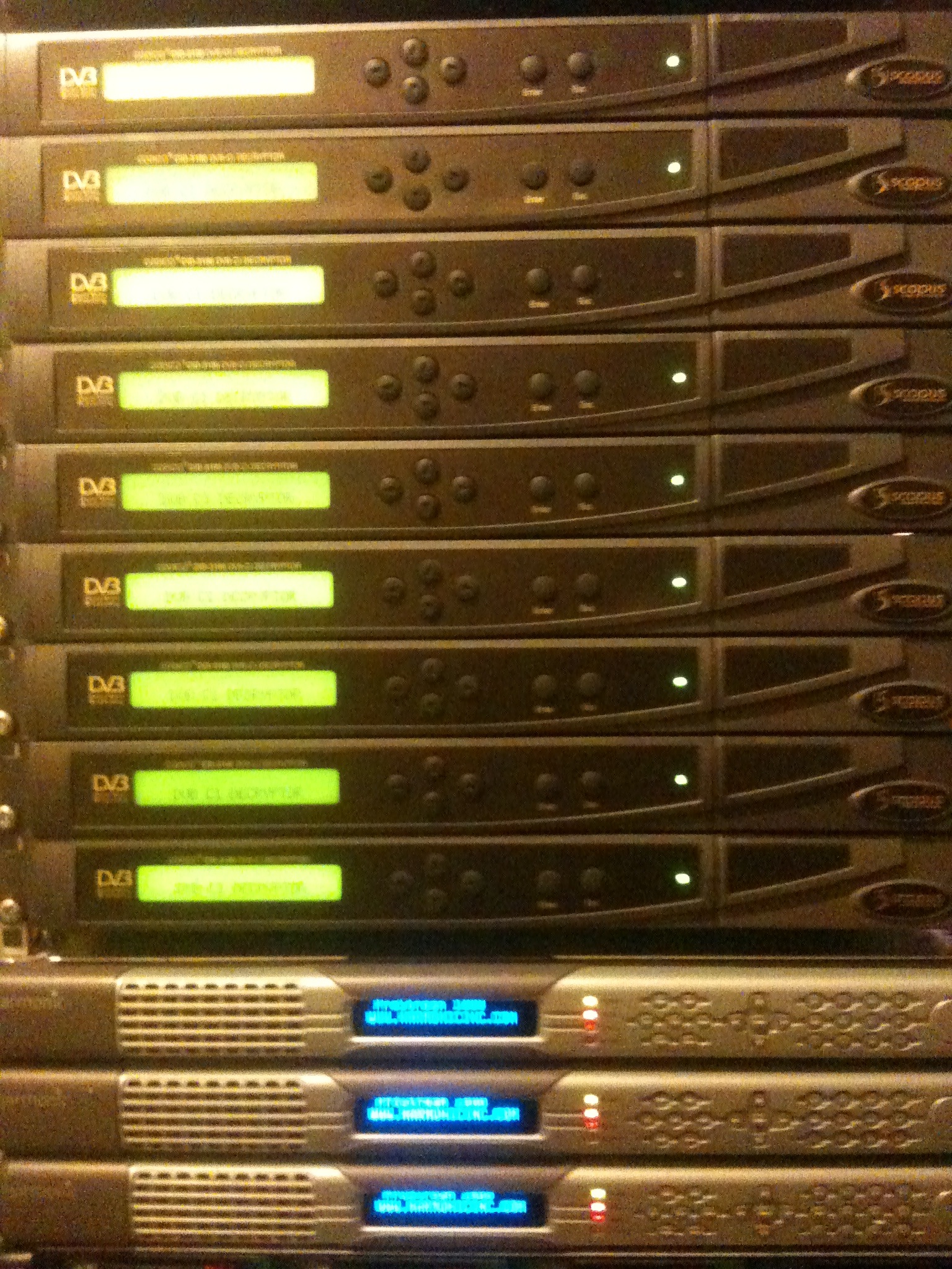

maxlapshin Posted May 25, 2013 Posted May 25, 2013 Просто кто-то своё мнение может обосновывать, а вы нет, вот и всё =) Я чего-то не понял, чего сейчас за распил чужого бабла вы тут сфотографировали? Если у вас там Electra 7000, то у этого недоразумения максимум 4 канала на железку, т.е. у вас где-то 12 каналов. Похоже, что железки сверху по одной на канал, итого вы забили пол-стойки под жалкие 12 каналов. Если не так, то опишите, что вы за фотографию выложили, потому что она ужасного качества. Наверное после покупки ненужного железа на хороший телефон денег не хватило =) Вставить ник Quote
boss Posted May 25, 2013 Posted May 25, 2013 (edited) Меряться не будем. Если быть точным, то серенькие железячки всего лишь PSK 1000 ProStream ACE. Если надо расшифровать. смотрите здесь. Точно, на телефон не хватило, пользуюсь 6310 - Ностальгия :) фотографирую на что попало.... Edited May 25, 2013 by boss Вставить ник Quote
maxlapshin Posted May 25, 2013 Posted May 25, 2013 читаем приведенный мануал и видим: up to 60 SD — "re-encoding" up to 20 SD — transcoding 20 SD каналов в говнокачестве — этим никого не удивишь. Ничего такого, за что стоит платить больше чем 100$ за канал. Интересно, что это за штука такая "re-encoding", которая явно не transcoding, раз в три раза дешевле по CPU. Вставить ник Quote
^rage^ Posted May 25, 2013 Posted May 25, 2013 Меряться не будем. Если быть точным, то серенькие железячки всего лишь PSK 1000 ProStream ACE. Если надо расшифровать. смотрите здесь. расскажите про железку. как управляется? как делается переключение источников? умеет ли деинтерлейс, можно ли на лету надписи/логотипы добавлять? а то мы как раз тут сделали переключение на другой антенный пост без рассыпания картинки(ну, оно у нас еще hls генерирует, вместе с flv/mp4). Вставить ник Quote
maxlapshin Posted May 26, 2013 Posted May 26, 2013 что вы подразумеваете под генерацией mp4 в контексте потоков? Вставить ник Quote
boss Posted May 27, 2013 Posted May 27, 2013 Меряться не будем. Если быть точным, то серенькие железячки всего лишь PSK 1000 ProStream ACE. Если надо расшифровать. смотрите здесь. расскажите про железку. как управляется? как делается переключение источников? умеет ли деинтерлейс, можно ли на лету надписи/логотипы добавлять? а то мы как раз тут сделали переключение на другой антенный пост без рассыпания картинки(ну, оно у нас еще hls генерирует, вместе с flv/mp4). Управляется как обычно через web но есть специальное управление если естьнесколько таких железяки и нобходимо делать полное резервирование каналов. Если есть несколько источников можно резервировать на входе. при пропадании канала автоматом подхватывается второй источник. "Почти как на комПутерном решении :)" По интерлейсу проблем не наблюдалось, если источник приличный то все кодеки работают правильно.... Добавлять титры и логотипы существует другая железяка подключаемая через порт к этой железяке. также подключается и генератор EPG, кодировка каналов и прочие переферийные устройства. Детально не расскажу так как не пользуемся. Вставить ник Quote
