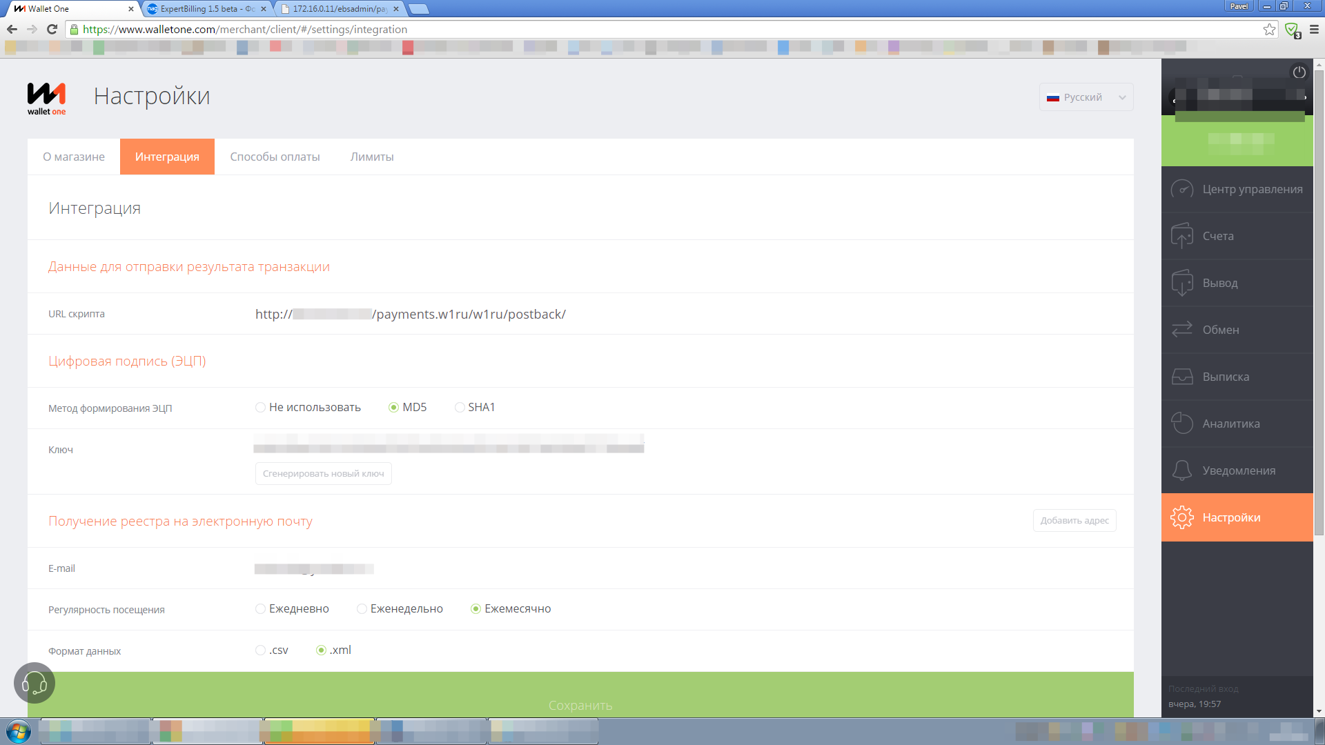

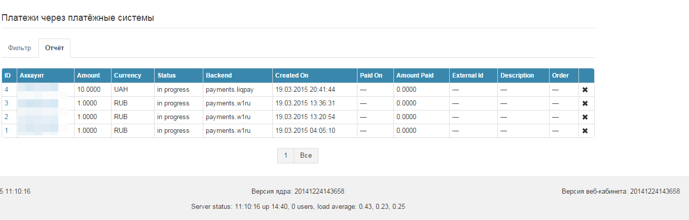

Unker Posted March 20, 2015 Posted March 20, 2015 Прошу помочь настроить прием платежей с платежных систем в биллинг. Предоставлю доступ через teamviewer. Пробую настроить w1 merchant, провожу платеж абонента, вроде бы всё проходит штатно, но в самом биле платеж на абонента не прилетает, в логах висит статус in progress. + скрины (может не тот урл прописал на url скрипта?) Вставить ник Quote
wtyd Posted March 20, 2015 Posted March 20, 2015 Прошу помочь настроить прием платежей с платежных систем в биллинг. Предоставлю доступ через teamviewer. Пробую настроить w1 merchant, провожу платеж абонента, вроде бы всё проходит штатно, но в самом биле платеж на абонента не прилетает, в логах висит статус in progress. + скрины (может не тот урл прописал на url скрипта?) Помочь вам я пока не знаю как, но есть встречный вопрос: если вы в России, то как вы обошли отсутствие сертификата у данной АСР ? Сертификата вроде как нет в природе, значит эксплуатация у ISP этой АСР не разрешена законом. Вставить ник Quote
