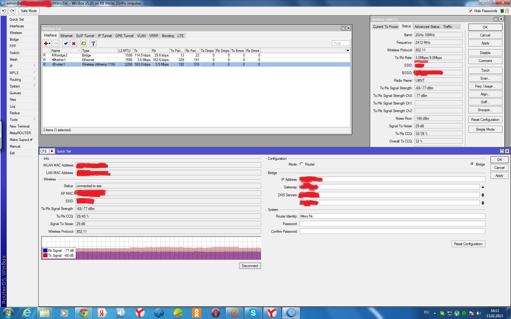

tigra0990 Posted February 13, 2013 Posted February 13, 2013 Помогите решить проблему! Tx/Rx Rate ( 3/9 ) почему просаживается Tx до 3 Mbps ? что может влиять на этот фактор? когда канал не загружен, то где 3 Mbps поднимается до 18 Mbps если начинаешь пользоваться интернетом то резко падает до 3 Mbps ? Tx/Rx Rate держится примерно в не загруженном канале ( 18/18 ) Ситуация такая с города в деревню идет интернет через WiFi в городе куплен канал 30 Мб витой парой, витая пара подключена к маршрутизатору TP-Link TL-WR741ND через PPOE, подключение от него витой идет на Bullet 2 с Bullet 2 через Bridge на mikrotik metal 2shpn ну и в комп через витую с мачты, длинна кабеля дома 30 метров в городе 15 метров, провод простой дешевый не экранированный у провайдера был куплен выделенный AP в чем может быть проблема в настройках или еще в чем то ? подскажите люди добрые! 20 мегагерц занято там много помех ушел на 10 мегагерц пожертвовал скоростью зато линк устойчивый, скрины прилагаю я только учусь сильно не ругайтесь, да линк установлен на 12.4 км без прямой видимости с возможными преградами, тест в интернете показывает от 3мб до 6мб в среднем держится на 3.5мб Вставить ник Quote

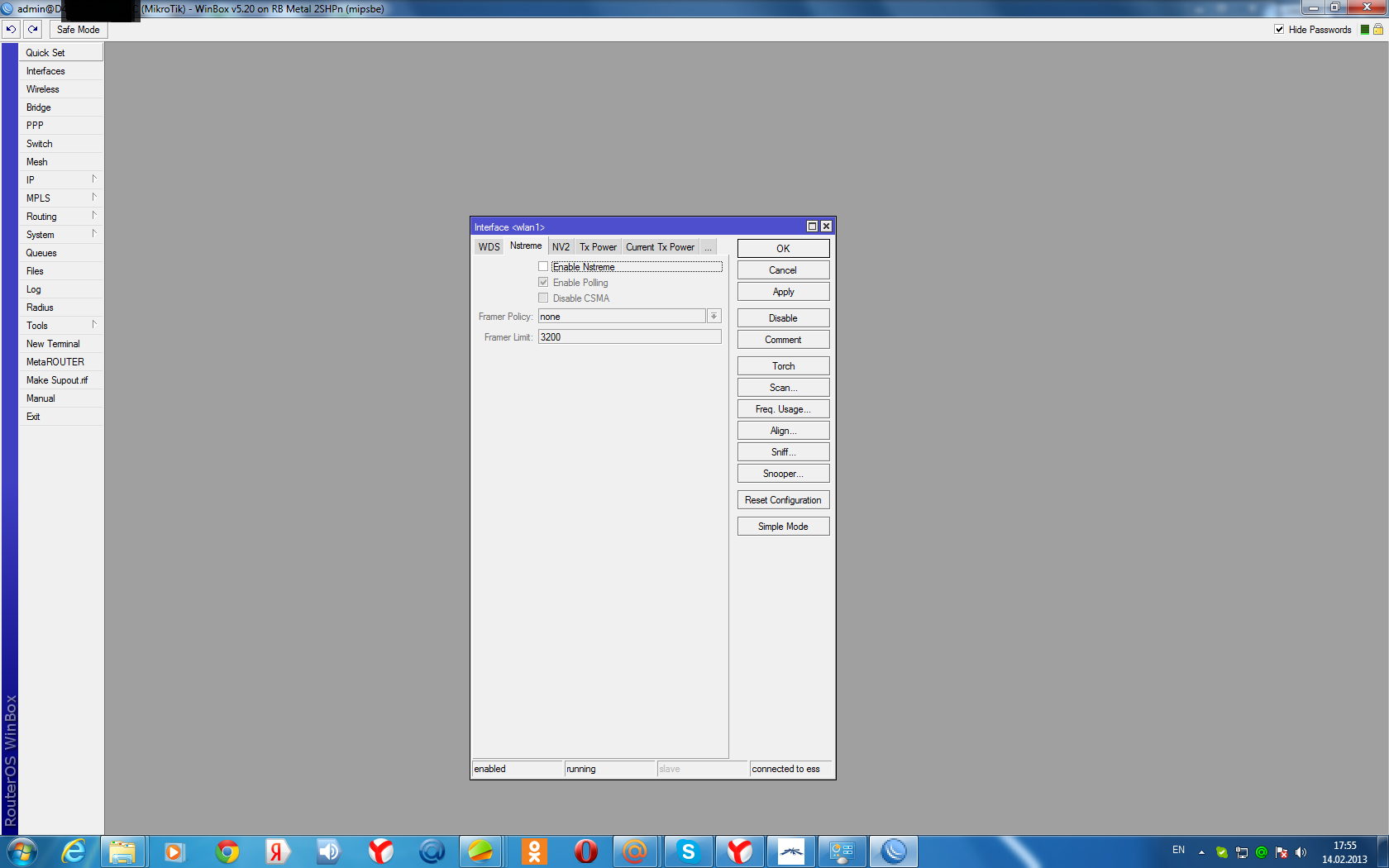

Saab95 Posted February 13, 2013 Posted February 13, 2013 А настроить нормально и включить NV2 не поможет может решить проблему? К чему эти 10мгц? Вставить ник Quote
tigra0990 Posted February 13, 2013 Author Posted February 13, 2013 А настроить нормально и включить NV2 не поможет может решить проблему? К чему эти 10мгц? я просто новичёк в этом деле, если не трудно можно поподробней как это сделать? просто я пробовал на 20 мгц линк плохой и обрывов много а на 10 мгц не как нельзя поднять скорость? Saab95 вы грамотный в этом деле! мне вообще говорили магазины где я покупал оборудование что линка не будет вообще и по таблицам расчета линка вообще не должно быть! я просто покупал оборудование и делал я просто упрямый если выбрал цель то обязательно добьюсь её! у меня простой Ballet стоит 54 мб и 20 дцб. Saab95 а высота сильно роль играет, может быть такая скорость из-за перепад высот? просто все программы расчетов говорили что линк появится при высоте в 20-24 метра я им не верил и делал по своему в городе высота 50 метров а в деревне всего 10 метров мачта, но летом планирую поставить мачту 30 метровую из ферм-стоек на тросах ибо сам сварщик. заранее благодарен вам за ответы! да еще при 20 мгц сыпались ошибки милионами))) а щас не одной ошибки за месяц. Вставить ник Quote

tigra0990 Posted February 13, 2013 Author Posted February 13, 2013 схему накидайте с указанием среды передачи (кабель/эфир) например, ТП-Линк--(кабель)--Булет2--(Эфир 13км)--МТмтеетал. В ТП-Линк провайдер кинул витуху с 30 мб от роутера идет по витой паре в Буллет2 отдает через спутниковую антенну диаметром 1.2 метра на ней излучатель стоит BOFF 2 узкий луч 3-6 градуса в деревне стоит Bester 27 db и диаметр 1.1 метра к ней подключен mikrotik metal 2shpn через пигтейл 50 см кабеля, дальность если по Airlinк смотреть то выходит 12.4 км сигнал стабильный 64-68 db только вот перепад есть по уровню, опираясь на прогу расчета то примерно с моей стороны 170 метров с другой тоже 170 с одной высоты 50 метров 14 этажка а с моей вышка 10 метров на растяжках временная но есть одно но! возможно сигнал проходит в сквозь посадки так как прямой видимости вообщем нет и прожектор на доме при настройке видно не было, арентировка была по освещению, рядом аэропорт вот фонари его видно без бинокля очень хорошо, там свет зеленый диодный но главное все работает на скорости в 3-4 мб и на 10 мгц очень стабильно, обрывов нет, а на 20 мгц работает с кучей ошибок, постоянно теряется связь с интервалом 10-20 секунд, подскажите плиз в чем косяк? да луч узкий примерно 6 градусов спутниковой тарелкой не сразу ловится. Вставить ник Quote
NewUse Posted February 13, 2013 Posted February 13, 2013 Ну при таких условиях -- не плохо, общем то по результату :) Аггрегация как выставленна, CCQ какой? Частоту пробовали менять? Попробуйте зафиксировать модуляции на одну ниже, чем выбор автомат, для случаев 10МГц и 20МГц. А чем был обусловлен выбор оборудования разных пороизводителей? Ещё вариант -- перевести в b-only... Вставить ник Quote

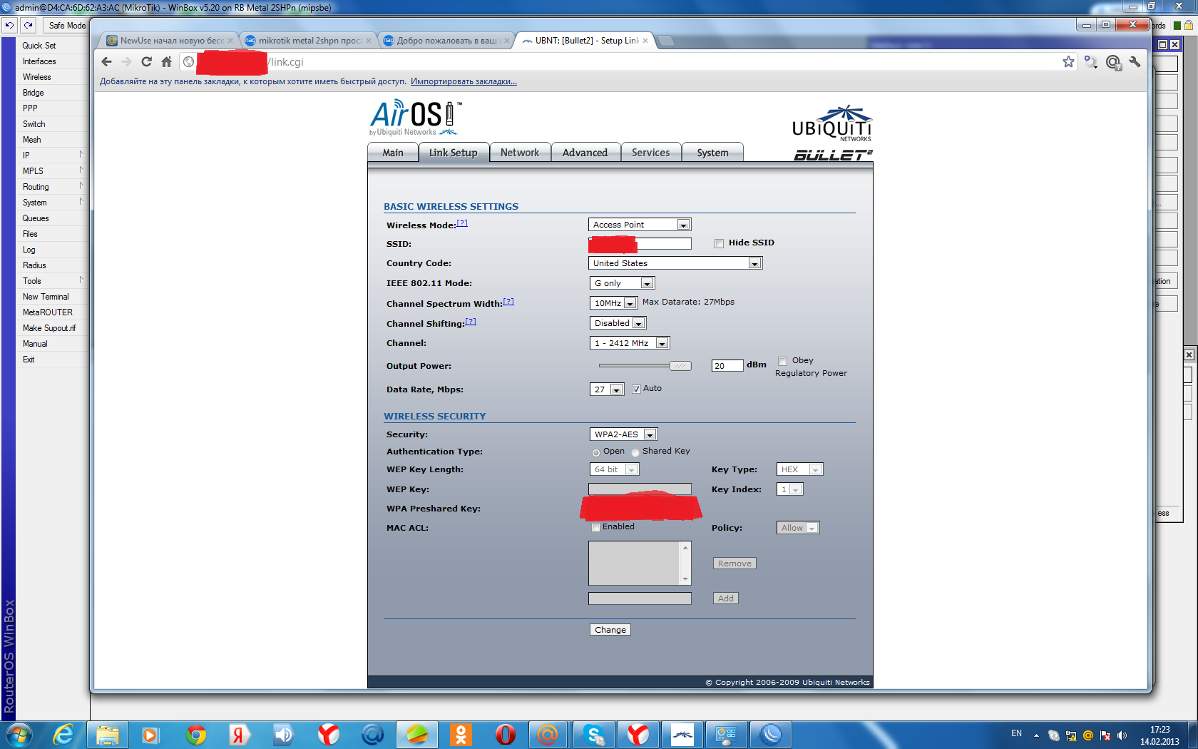

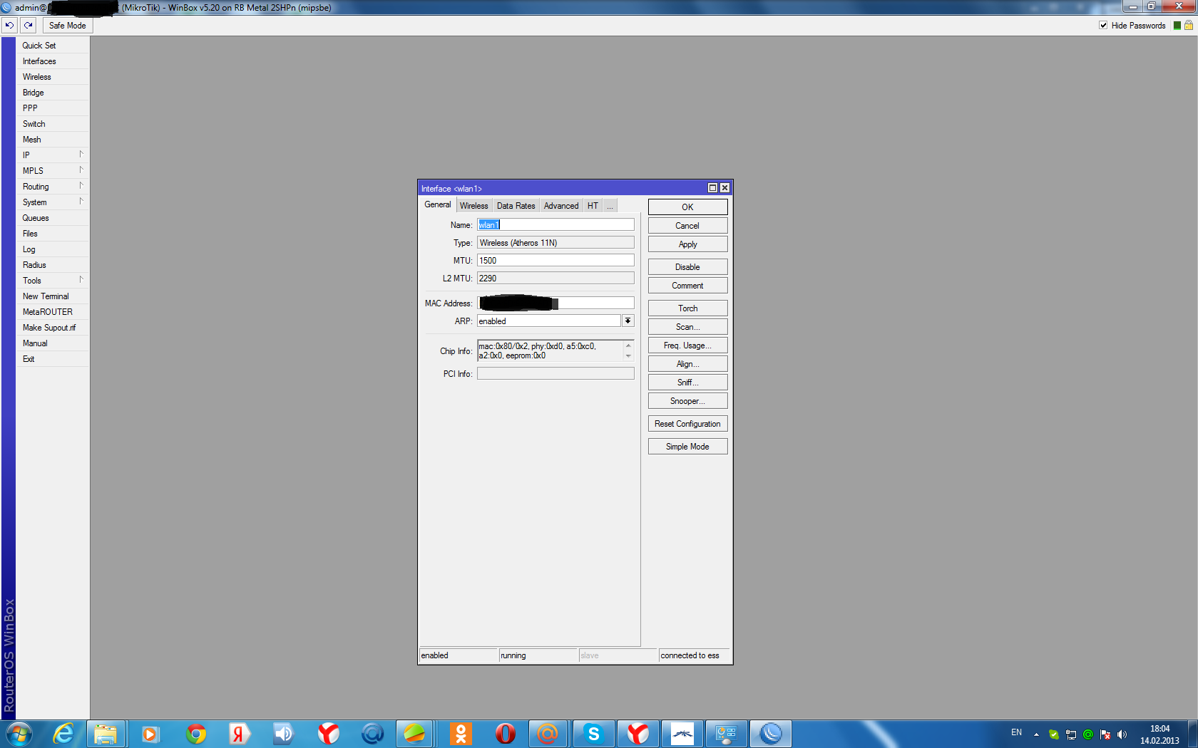

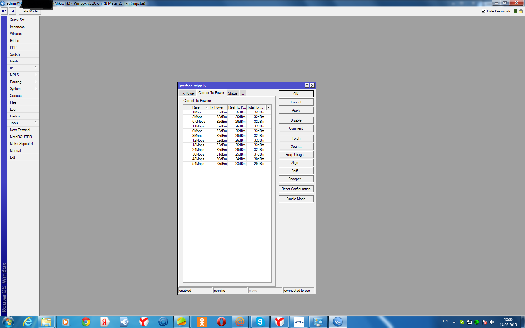

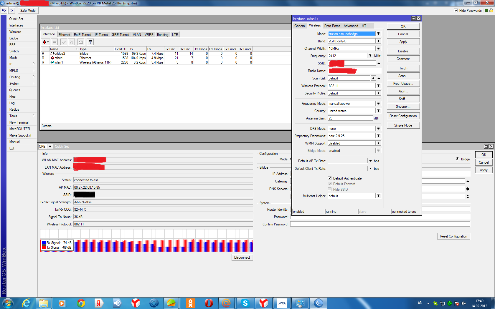

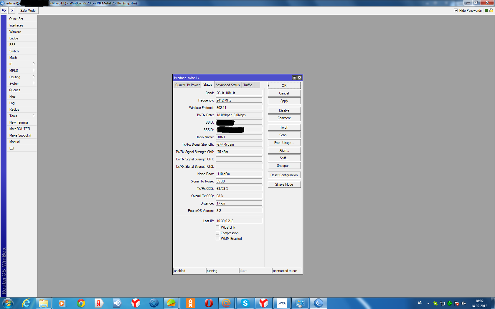

tigra0990 Posted February 14, 2013 Author Posted February 14, 2013 ну вот такие настройки. Вставить ник Quote

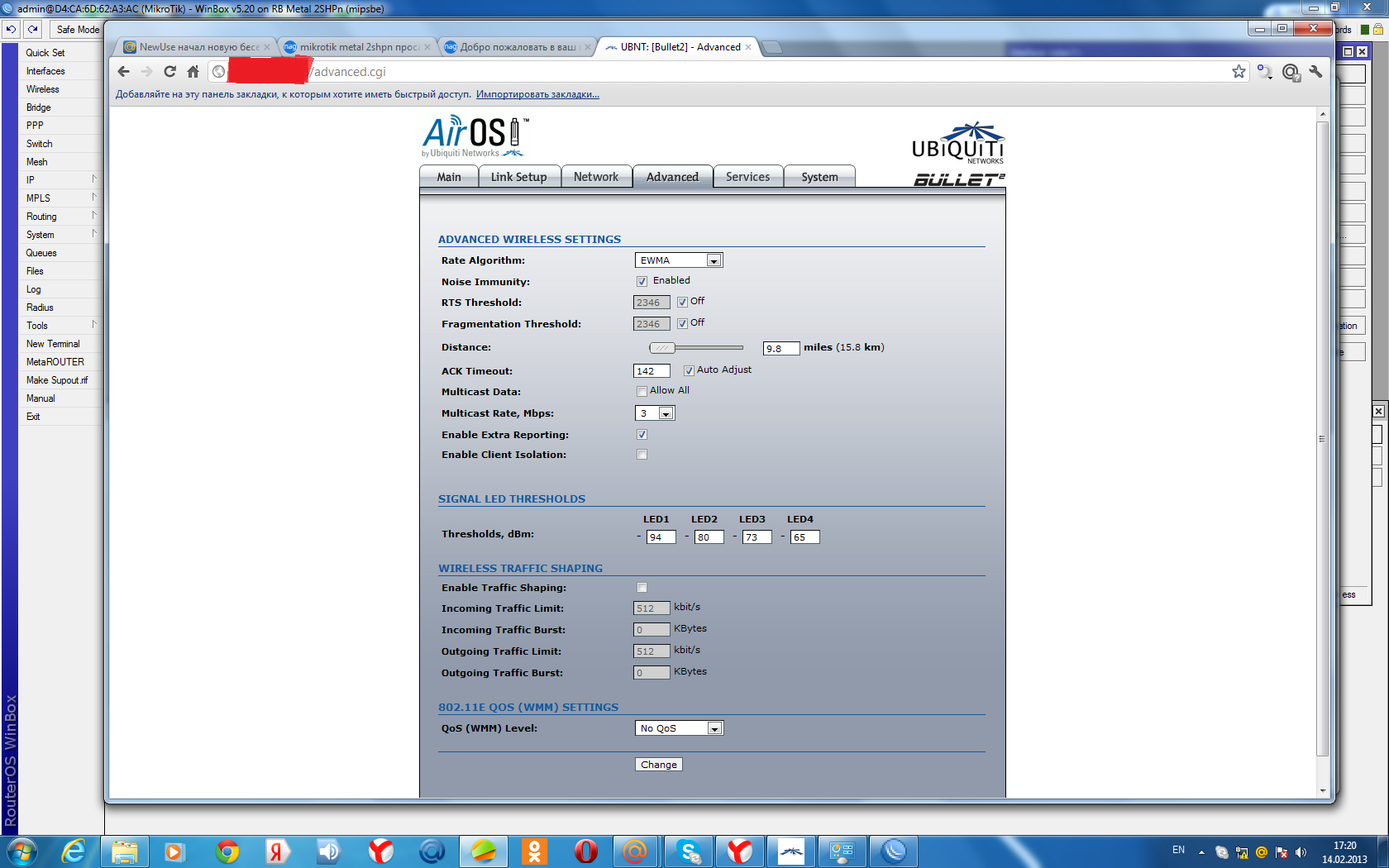

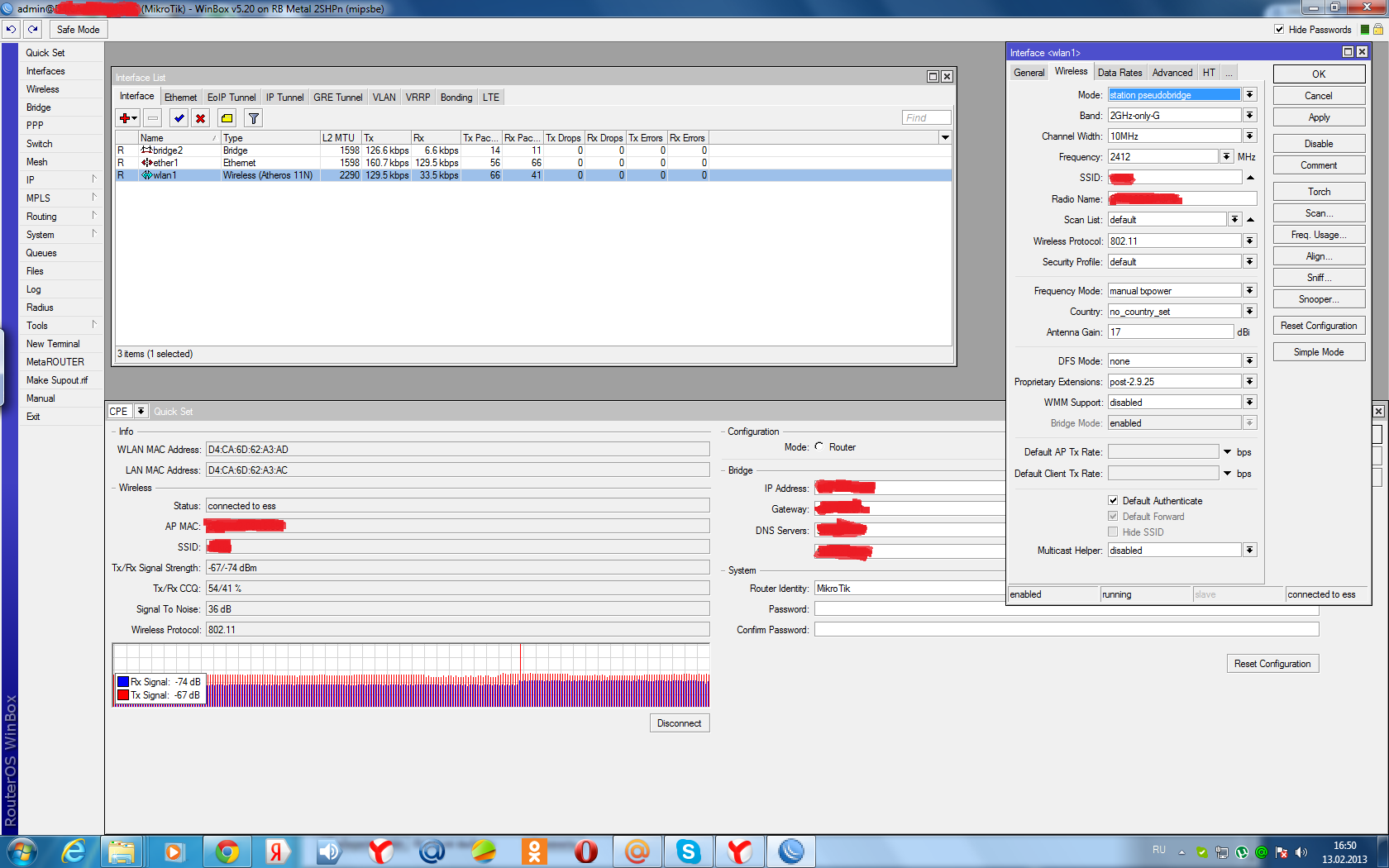

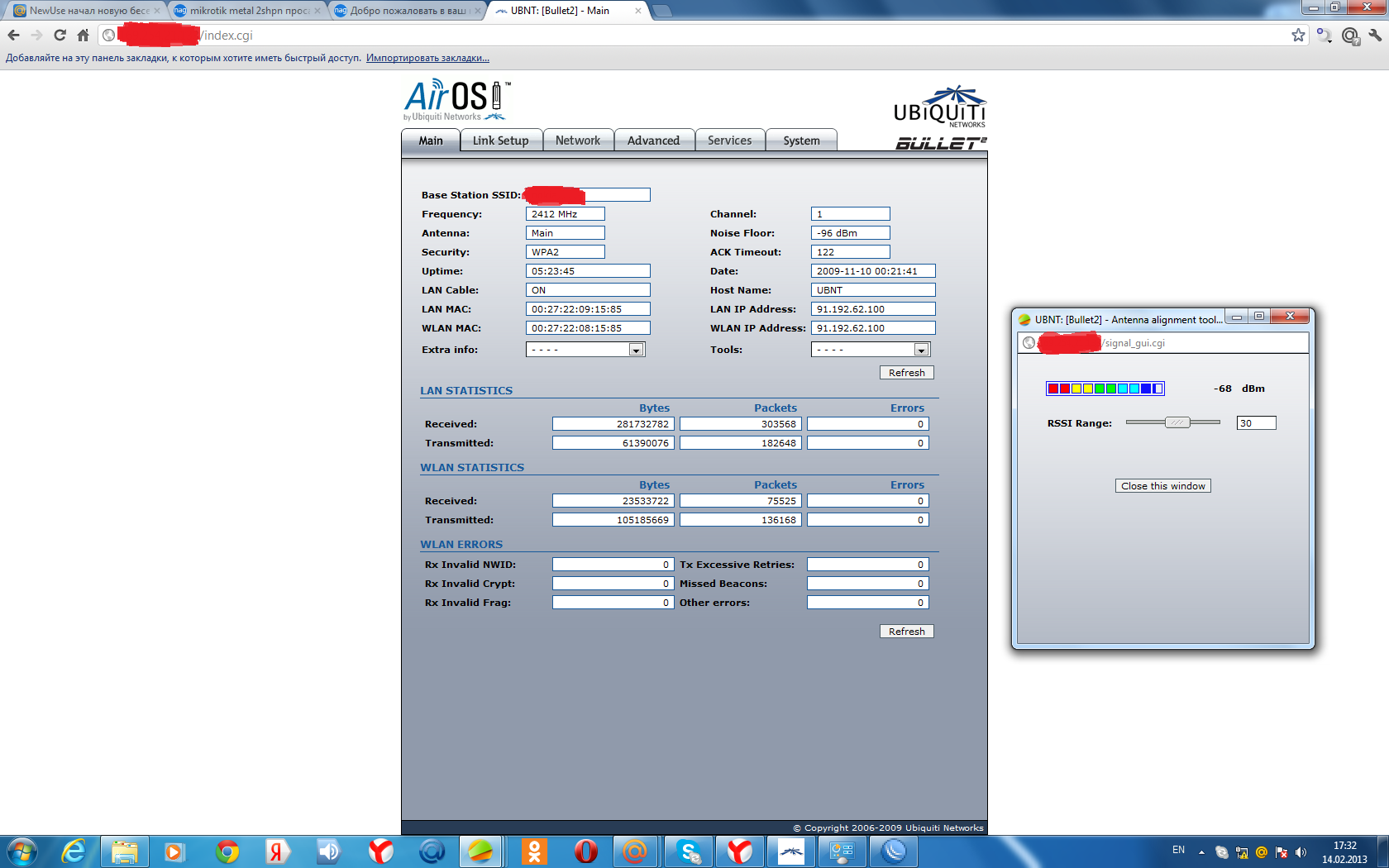

NewUse Posted February 14, 2013 Posted February 14, 2013 (edited) Основная задача -- повысить CCQ. 1)АСК вручную + 30% к дистанции. по ЮБНТ: 2)Noise Immunity -- убрать 3)Попробовать: IEEE 802.11 Mode: B only Какие версии прошивки? С ЮБНТ скрин --Мэин--ЭкстраИнфо--Стейшенс. На ЮБНТ поменять страну на Complicity Test. На МТ --режим б/г. С микротика Dude-ом скан эфира. Edited February 14, 2013 by NewUse Вставить ник Quote

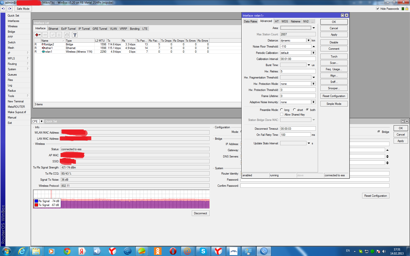

tigra0990 Posted February 17, 2013 Author Posted February 17, 2013 вопросик! может перепад высот влиять на качество сигнала и скорость канала? мне кажется все-таки что маленькая высота с моей стороны, притом антенну на моей мачте юстировать невозможно, она стоит горизонтально, у бестера нет возможности по вертикали юстировать, крепеж не допускает такой возможности и еще такой вопрос если я секторную посталю в городе то какую мне поставить лучше, ну расстояние как и писал 12.5 - 13 км а то у спутниковой большая парусность или все-таки оставить спутниковую у ней луч узкий. Поставил я микротик в город скорость стала чуть выше 5мб держит, связь стабильная лучше чем у Баллета, настройки все по скринам от SAAB. Летом планирую поставить вышку в 30 метров, все скрины по монтажу буду выкладывать тут чтоб помочь людям кто будет заниматься такой же процедурой. Вставить ник Quote
