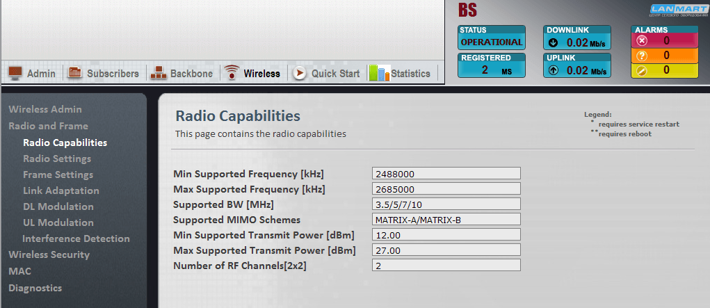

i14 Posted January 4, 2013 Posted January 4, 2013 Очередная лож от Сааба Вот описание на сайте ланмарт ДОПОЛНИТЕЛЬНАЯ ИНФОРМАЦИЯ Артикул Ruggedcom WiN7225 Производитель Ruggedcom Стандарт IEEE802.16-2005 (16e OFDMA) Диапазон частот, МГц 2483 - 2690 MHz Обратите внимание на начало диапазона!!! А теперь смотрим описание на сайте производителя WiN7025 2496 MHz to 2690 MHz как же так - опять нанотехнологии??? Вставить ник Quote

Saab95 Posted January 4, 2013 Posted January 4, 2013 Очередная лож от Сааба Вот описание на сайте ланмарт ДОПОЛНИТЕЛЬНАЯ ИНФОРМАЦИЯ Артикул Ruggedcom WiN7225 Производитель Ruggedcom Стандарт IEEE802.16-2005 (16e OFDMA) Диапазон частот, МГц 2483 - 2690 MHz Обратите внимание на начало диапазона!!! А теперь смотрим описание на сайте производителя WiN7025 2496 MHz to 2690 MHz как же так - опять нанотехнологии??? На сайте производителя указана частота по стандарту WiMAX 802.16e, именно этот диапазон должны поддерживать все устройства, совместимые с ним. Это не значит что база не может работать с превышением этого диапазона, просто не все устройства смогут к ней подключиться, т.к. могут не поддерживать установленные номиналы, только и всего. Нужно быть внимательным при прочтении описания операторского оборудования, на данный момент доступна работа в диапазоне 2488-2685, это центральные (рабочие) номиналы при использовании полосы 10мгц, поэтому в каждую сторону нужно расширить еще на 5мгц, вот и получается 2483-2690. При использовании полосы 3.5мгц рабочие номиналы частот будут расширены и минимальная центральная частота сдвинется вниз и вверх. Вот вам соответствующая картинка из веб интерфейса базы: Вставить ник Quote

Saab95 Posted January 4, 2013 Posted January 4, 2013 Вот не большое описание ruggedcom - http://www.lanmart.ru/blogs/ruggedcom_win7225/ - в принципе таких настроек хватит для работы, если ограничение скорости делать на стороннем роутере. Если дело пойдет, количество клиентов станет расти - будете прикручивать к биллинговой системе. Подключить на каждую базу можно хоть 100 клиентов, но надо не забывать про общую пропускную способность и уменьшение скорости при плохих уровнях сигналов. Пропускная способность не симметричная, поэтому все тарифы должны быть с быстрым входящим и медленным исходящим интернетом. MAXBridge изначально (в зависимости от версии) поддерживает 30, 50 или 100 клиентов. Возможно расширение с помощью докупаемых отдельно лицензий. Имеется так же не большой перекос по входящей и исходящей скорости, но не такой глобальный, как у мобильного ваймакса. На нем уже можно предоставлять симметричные тарифы. Качество связи и полезная емкость сектора выше, т.к. используются уличные устройства для подключения клиентов. Для радиомостов можно собирать устройства на базе антенн Jirous EX-MIMO и плат микротика (RB411GL и радиокарт R52Hn), там где требуется максимальная производительность - RB800. Дальше идут Radwin 2000 и Redline RDL-2000, Alcoma AL17F, AL24F, AL5F и т.п., в качестве дешевого варианта Ubiquiti AirFiber. Но и цена у последних намного выше. Вставить ник Quote
