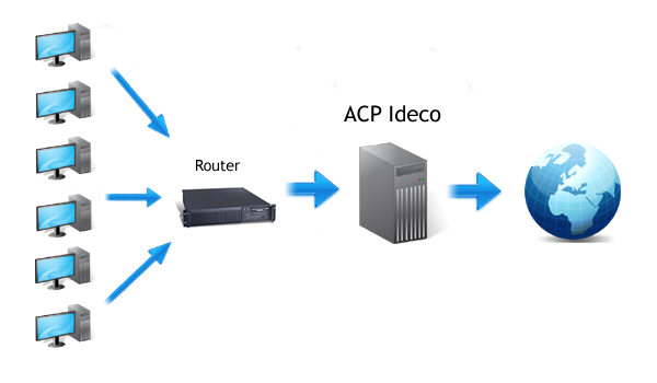

alex006 Posted August 9, 2012 Author Posted August 9, 2012 (edited) Что вы скажите о такой схеме включения, а микротик пускать мостом! Жду мнений! Edited August 9, 2012 by alex006 Вставить ник Quote
Saab95 Posted August 9, 2012 Posted August 9, 2012 Что вы скажите о такой схеме включения, а микротик пускать мостом! Жду мнений! ACR Ideco поставьте над роутером и синюю стрелку в сторону роутера нарисуйте, а сам роутер пусть в интернет смотрит. Это и есть основная правильная схема. Да... Дублирование это сложное дело. Хорошо если немного клиентов, а если их тысячи. Тут не сложно. Если авторизация по RADIUS, то можно установив допустим 10 серверов доступа спокойно переживать отказы некоторых из них. А вот с биллингом сложнее, если он сломается - клиенты подключаться не смогут. Можно поставить 2 биллинга параллельно=) либо использовать кластерные биллинги, что дорого. Самая легкая схема держать резервную базу пользователей на микротиках. Разработать свое ПО для управления и вводить новых клиентов напрямую в секреты микротика, а так же поддерживать актуальность данных на всех серверах доступа. На первый взгляд решение кажется кривым и не удобным, но на деле очень хорошо работает. Вставить ник Quote
roma33rus Posted August 10, 2012 Posted August 10, 2012 Что вы скажите о такой схеме включения, а микротик пускать мостом! Жду мнений! ACR Ideco поставьте над роутером и синюю стрелку в сторону роутера нарисуйте, а сам роутер пусть в интернет смотрит. Это и есть основная правильная схема. Да... Дублирование это сложное дело. Хорошо если немного клиентов, а если их тысячи. Тут не сложно. Если авторизация по RADIUS, то можно установив допустим 10 серверов доступа спокойно переживать отказы некоторых из них. А вот с биллингом сложнее, если он сломается - клиенты подключаться не смогут. Можно поставить 2 биллинга параллельно=) либо использовать кластерные биллинги, что дорого. Самая легкая схема держать резервную базу пользователей на микротиках. Разработать свое ПО для управления и вводить новых клиентов напрямую в секреты микротика, а так же поддерживать актуальность данных на всех серверах доступа. На первый взгляд решение кажется кривым и не удобным, но на деле очень хорошо работает. Согласен. я и имел ввиду, что сложность будет в том, что придется разрабатывать дополнительное ПО. А так резерв будет отличный. Вставить ник Quote

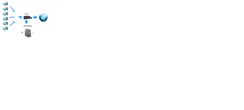

alex006 Posted August 10, 2012 Author Posted August 10, 2012 На сколько я понял правильно будет так, и использовать одну сетевую карту или так тоже правильно, только две сетевые будут задействованы Вставить ник Quote
alex006 Posted August 10, 2012 Author Posted August 10, 2012 А подскажите еще чайнику, чем билинг отличается от интернет шлюза? Что лучше ставить? Вставить ник Quote
Saab95 Posted August 10, 2012 Posted August 10, 2012 А подскажите еще чайнику, чем билинг отличается от интернет шлюза? Что лучше ставить? Верхняя картинка правильная. Шлюз в представлении биллинговых систем это когда компьютер с биллингом сам предоставляет доступ в интернет для клиентов. Он подключается с одной стороны к провайдеру, а с другой стороны через коммутаторы подключаются клиенты. Такая схема может показаться более легкой, особенно при первоначальной настройке. Но на деле это не так. У этой схемы есть куча косяков, например что-то может перестать правильно работать и вы не сможете разобраться что к чему, ведь система закрытая. Классический биллинг, это когда есть сервер доступа, на котором авторизуются клиенты, он подключается с одной стороны к провайдеру, с другой подключаются клиенты. Биллинг подключается либо к серверу через отдельную сетевую плату, либо через коммутатор с клиентами. Он управляет сервером доступа. В плюсах решения - вы всегда видите что происходит, и если будут проблемы - сможете их локализовать, ведь свой сервер доступа вы знаете и можете, как уже писалось выше, перейти на аварийную схему работы. По ценам - шлюз почти в 2 раза дороже. Поэтому лучше ставить обычный биллинг. Вставить ник Quote

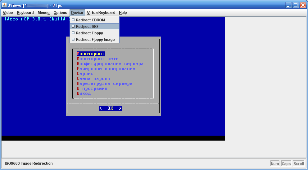

Saab95 Posted August 12, 2012 Posted August 12, 2012 Кстати по поводу удаленного доступа. Можно очень сильно упростить жизнь, купив сервер с системой удаленного управления iKVM. Достаточно будет зайти в BIOS и вбить IP адрес для нее и любой может удаленно зайти на сервер, удаленно установить операционную систему и удаленно перезагружать, включать и выключать сервер. Поддерживается текстовый и графический режимы работы. Вот так выглядит удаленка: Можно сидеть и прямо из дома админить, совсем не бывая на узле связи. Вставить ник Quote
