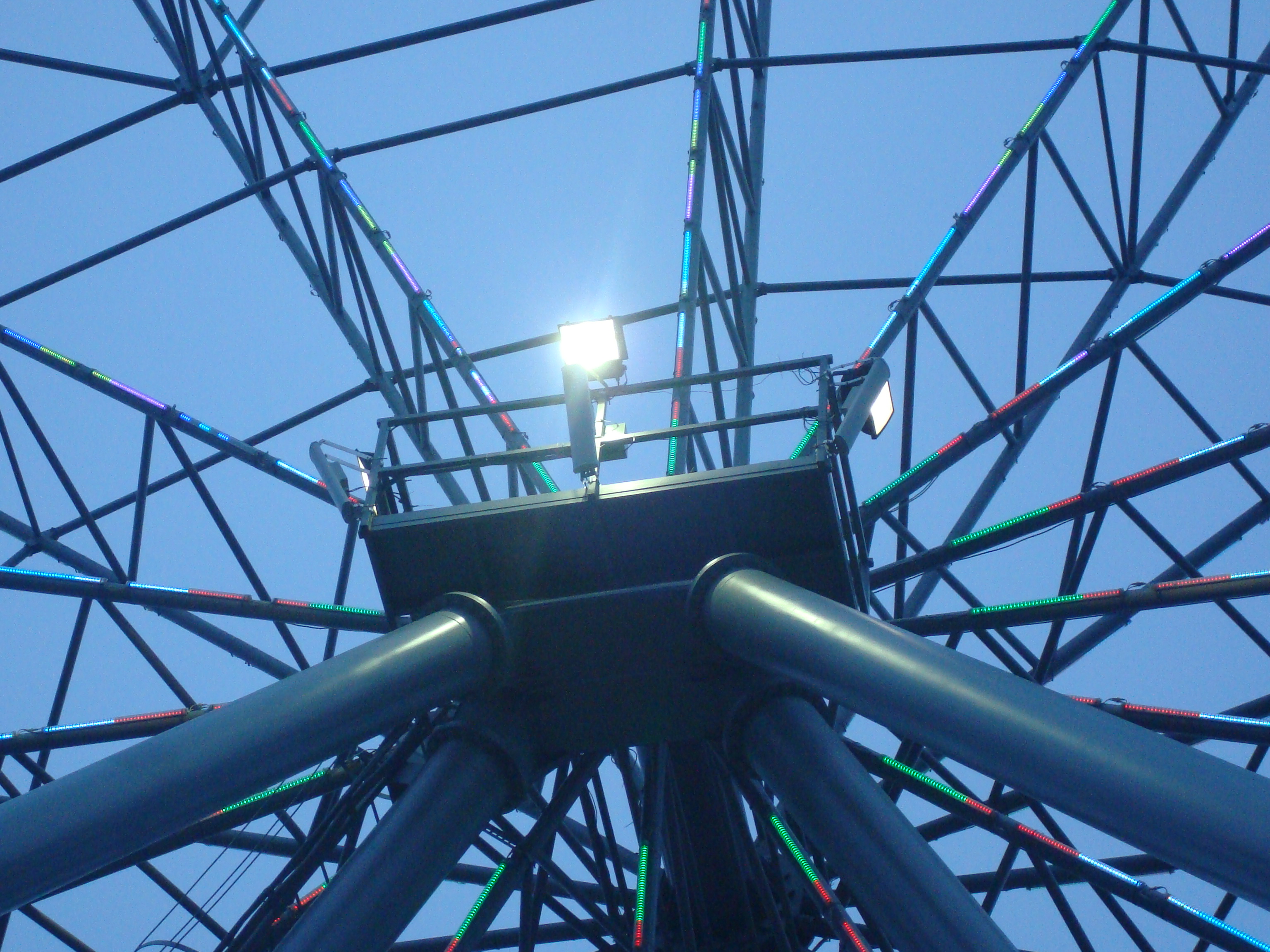

эти камеры стоят в парке атракционов в Адлере, вот фото базовой станции,
почеу нельзя устанавливать 3 карты в 1 корпус? они друг на друга влияют?

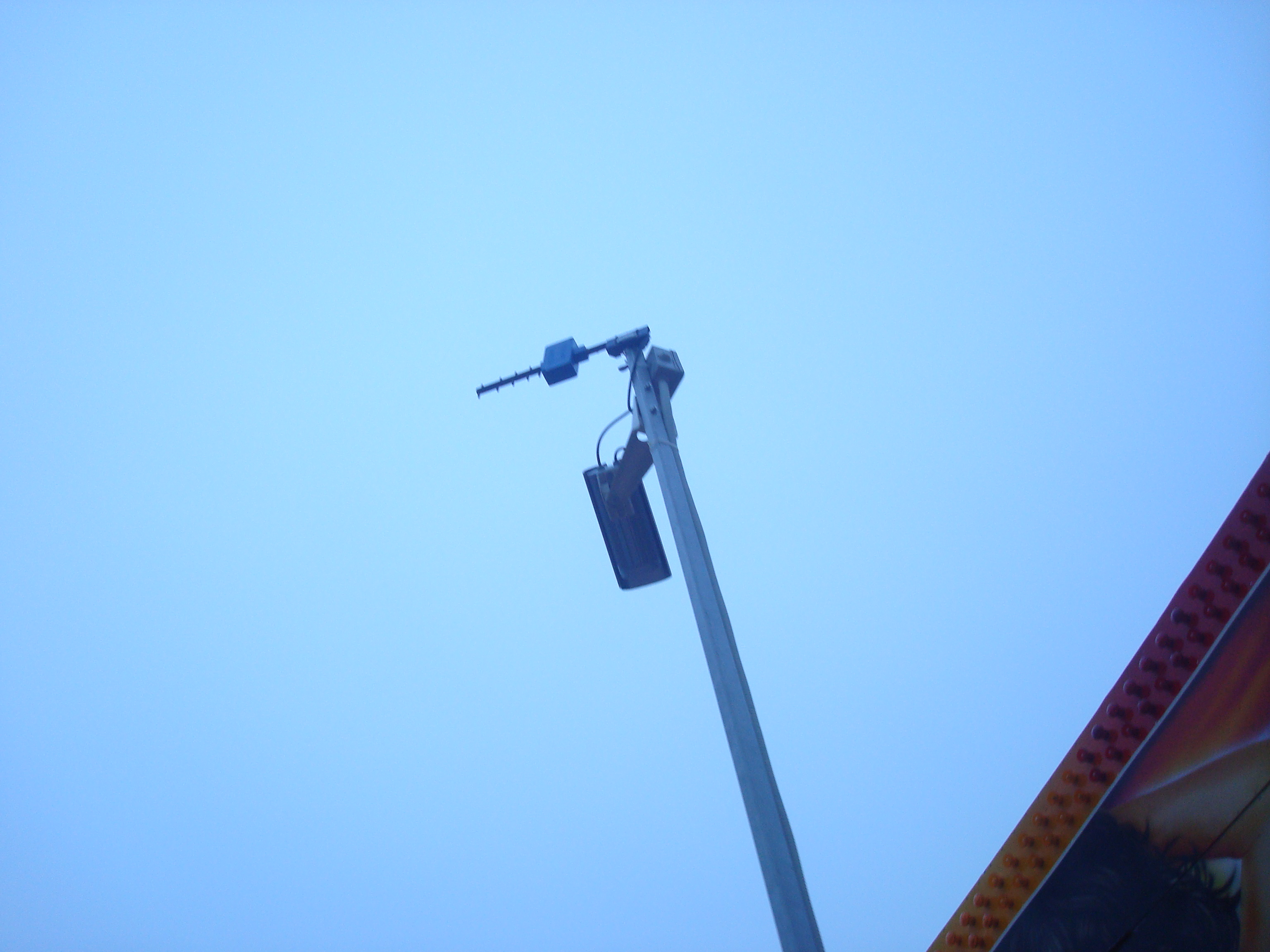

радиус камер 500метров, некоторые не видят точку доступа много растительности, антены на камерах Антех 11-14 dbm.

Получается лучше если бы я в каждую антену воткнул свой микротик?
Вообще всегда, если позволяет размер корпуса, нужно брать RB433L если не гоняете по сети более 100мбит трафика, если более - RB433GL будет оптимальным выбором.
RB433GL на бы не подошла нм надо еще 8 портов лана, Микротик не только маршутизирует видео но и локалку маршутизирует,
В качестве клиентских устройств какое оборудование используется сейчас? То же микротик или какое-то другое?
у нас wi-fi камеры, у них свой модуль
Вот это самый плохой вариант. Встроенный модуль работает в режиме обычного вайфая и не позволит работать на не стандартных частотах и передавать большие потоки данных. Если вы сможете выделить на каждую камеру порядка 3000р на установку микротика в качестве клиентского устройства, тогда можно будет решить поставленную задачу.
