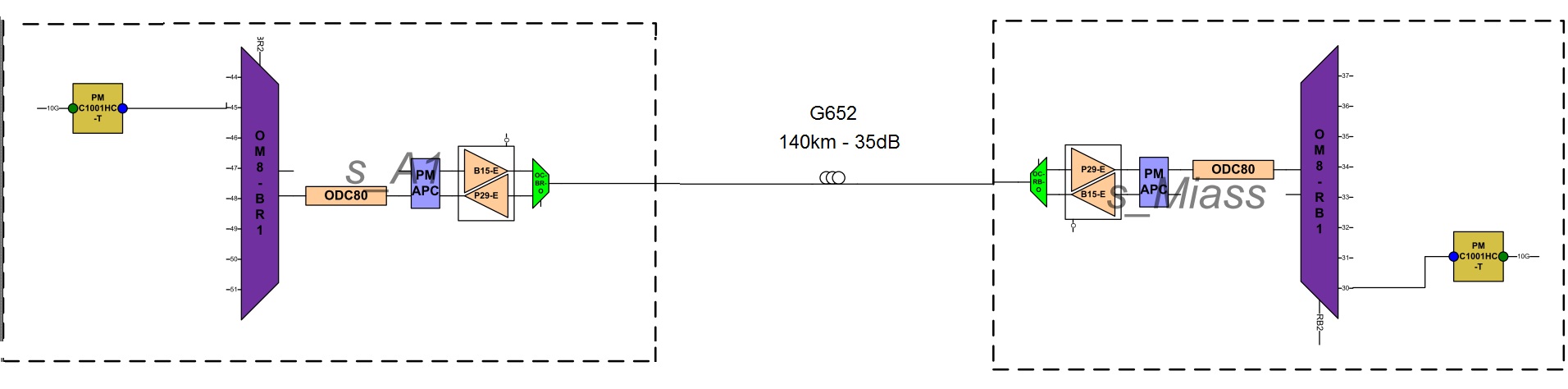

Первоначальную схему линии прикрепляем. В данном варианте 10G транспондеров с FEC нет.
Дополнительное затухание в 3dB дает пара сплиттеров, разделяющих Blue/Red поддиапазоны для работы по 1 волокну.

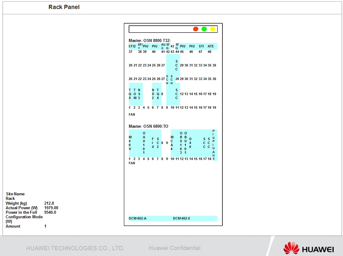

Да я и не утверждаю, что хорошо знаком с оборудованием Huawei и что задачи здесь решаются одинаковые, скрин так скорее всего, чтобы показать масштабность решений этого вендора, раз речь зашла о нем. Насчет цены, знаю не понаслышке, был у коллег один большой DWDM проект, дак вот ценник у Хуавея был одним из самых дорогих, некоторые вендоры предлагали решения в 2-2.5 раза дешевле и при этом компактнее) Ничего против Хуавея не имею =)
