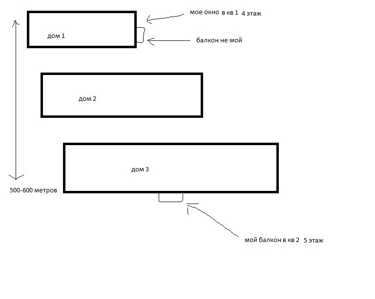

stepan-home Posted May 16, 2012 Posted May 16, 2012 Добрый день! Появилась нужда создать wi-fi сеть, нужно проплюнуть 500-600 метров! Для построения есть такое оборудование, TP-Link TL-WA5210G и Dir-320 под dd-wrt, по схеме которую нарисовал, нужно отправить с кв 1 в кв 2! Под dd-wrt dir-320 может быть клиентом сетей, вот и думаю, как лучше все разместить! dir-320 на крышу не охото доставать, т.к. нужно ее изолировать от погодных факторов! Вставить ник Quote
Saab95 Posted May 16, 2012 Posted May 16, 2012 Покупаете 2 штуки Mikrotik RB/SXT, они имеют уличное исполнение, ставите на крыши здания и получаете стабильный канал 100мбит. Вставить ник Quote
stepan-home Posted May 16, 2012 Author Posted May 16, 2012 хотелось бы на этом собрать, микротик один стоит уже, от него то и будет канал на точки Вставить ник Quote
Ainy Posted May 16, 2012 Posted May 16, 2012 при таком расположении - работать будет толко с крыши-на-крышу и с хотя бы 12dBi антеннами. RB/SXT - идеальный вариант. Вставить ник Quote
