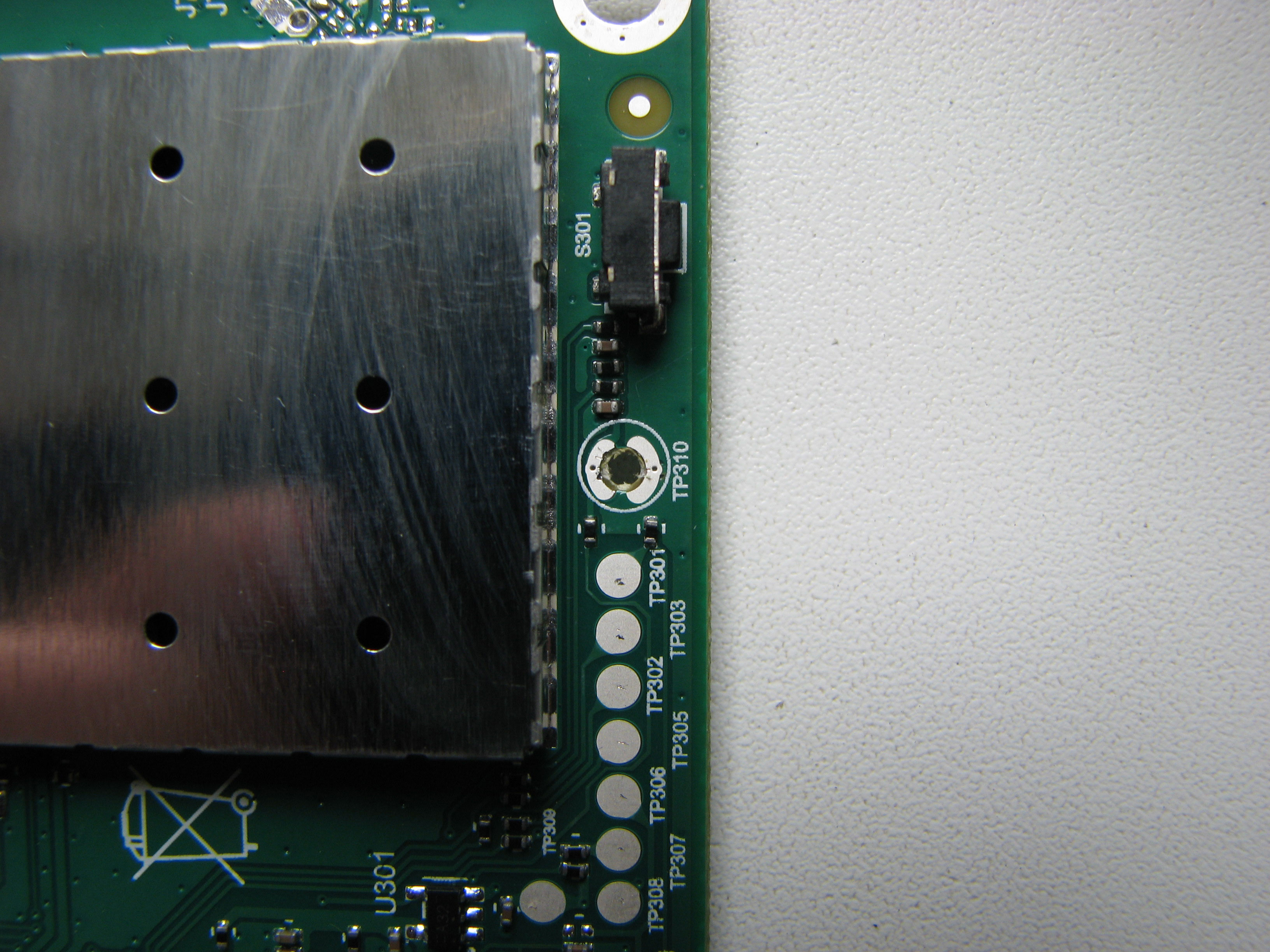

При включении замыкайте отверткой специальный кружок из двух половинок на плате, устройство сбросит конфигурацию и порт должен заработать.
приложил фото, этот кружок, который рядом с кнопкой? замыкал его, тож не помогло. Он не равнозначен кнопке ресет?

Кнопка ресет это подмена загрузчика...
т. е. сигнал ему попытаться загрузится по сети.
А кружочек - обнуление настроек.
На первоначальном этапе линк загорался?
Может через нет-инсталл его обновить... ну и опять-же кружочек замыкать при включении.

при самом первом включении все работало, на нем была прошивка 5.6, я закачал новую, 5.16 скаченную с сайта микротика. обновил. и все. больше порт лан не работал. нетинслталл тож через лан работает.
По вашему видео слышно что устройство загрузилось (2 писка в конце), но выключен сетевой порт. Вы его походу без подключенной антенны включили, не зря же сетевой порт наклейкой заклеили.
Тот кружок надо замкнуть и подать питание на устройство, дождаться двух писков, потом устройство отключить от питания и включить снова.
Нетинсталл работает через лан, но перед загрузкой операционки, а у вас при включении лан горит и выключается в процессе загрузки, так что обновление прошивки по сети должно сработать.
подключал первый раз с антеной. так что дело точно не в этом.
нетинсталл почему то не видит устройство. даж когда лампочка лан горит. кстати компьютер вообще не реагирует на включение микротика. при включении рабочего микротика, сетевая карта на компьютере сразу начинает работать (статус меняется на "подключено" с первой секунды включения микротика), а при включении проблемного микротика горит статус "сетевой кабель не подключен" и не меняется на "подключено" даже на доли секунды.
