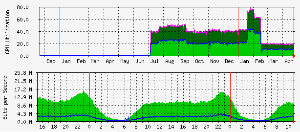

Все правильно вы выбрали, можно и из 2800, с 10 мбитами оно справится не задумываясь. Но можно и посмотреть в всторону новых моделей (1900, 2900, 3900), говорят они производительней в 3 раза при одинаковой цене. Выбор будет зависеть от полосы, к примеру у меня 2851 в похожей задаче 25%cpu\50mbit трафика, покупалась под максимальную полосу 100 mbit/s через нее (с netflow).
