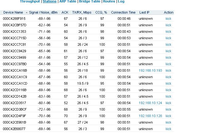

ziza112 Posted February 27, 2012 Posted February 27, 2012 На базе стоит рокет + аирмакс антена сектор 90, клиенты SXT наблюдается увеличение пинга до 400-500 База в 10 мегагерцах уход на другую частоту ничего не дает после перезагрузки пинг стабилизируется на 30 сек а потом опять в потолок Прокачка на базе максимум 5-6 мб Вставить ник Quote

fhntv_smart Posted February 27, 2012 Posted February 27, 2012 (edited) А почему у клиентов аплинк такой медленный? Суммарный аплинк всех клиентов зарезан до 0.5? При этом суммарный даудлинк всех зарезать до 8-9... может меньше. Edited February 27, 2012 by fhntv_smart Вставить ник Quote

hamachi Posted February 27, 2012 Posted February 27, 2012 Пипец,ТС 74 сообщения ,а толку 0.Меняйте базу на МТ.С действующей базой хлопайте в ладоши,что у вас хоть 5 мбит есть.Пока ждете МТ,урезать всем клиентам аплоад до 64-128кбит.Будет чутка легче.Ну и очки в помощь,ШОБЫ форум читать ВНИМАТЕЛЬНО. Вставить ник Quote
Saab95 Posted February 27, 2012 Posted February 27, 2012 Судя по вашим уровням сигналов - UBNT кал как уже заметили выше=) Купите плату Mikrotik RouterBoard 711UA-5HnD и 2 пигтейла Пигтейл PIGMMCX/RSMA-FRA 200мм , которые вы подключите к выходам на плате и напрямую накрутите на антенну. Плату с коробкой прикрутите прямо к антенне саморезами или еще как, просверлив в коробке отверстия под разъемы, корпус к примеру такой - Jirous GentleBOX JE-200 И все нормально заработает, включите NV2 и настроите нормально оборудование, что будут скорости 130М/130М у всех в обе стороны в полосе 20мгц, или 65М/65М в 10мгц. Вставить ник Quote

NewUse Posted February 27, 2012 Posted February 27, 2012 Выравнивайте уровни сигналов клиентов, разброс в 20дБ перебор. Вставить ник Quote
