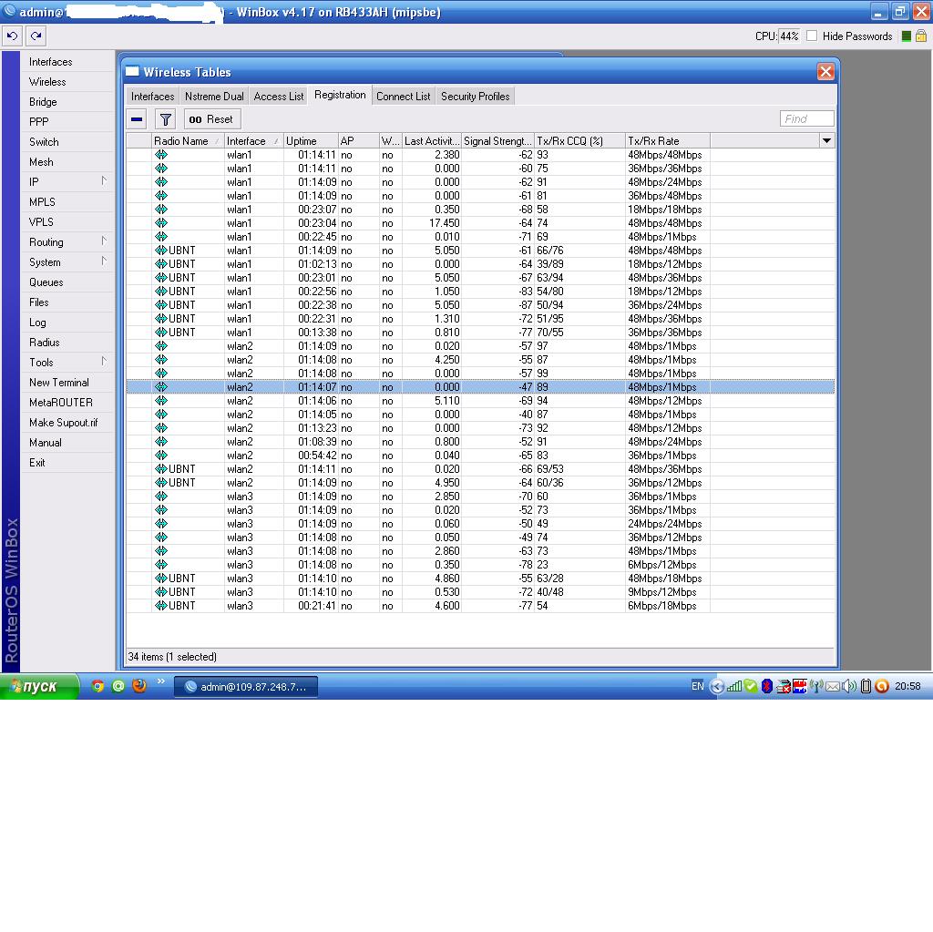

alex006 Posted February 19, 2012 Posted February 19, 2012 Имею БС на Mikrotik 433АН месяца 3 работало все ок но последний месяц начал валится сектор ССQ30-50% уровни TxRx 6/18, 24/1 и т.д. настраивал все согласно http://asp24.ru/nastroika-mikrotika-bazovaya-stanciya. Кто сталкивался подскажите!

alex006 Posted February 20, 2012 Author Posted February 20, 2012 Имею БС на Mikrotik 433АН месяца 3 работало все ок но последний месяц начал валится сектор ССQ30-50% уровни TxRx 6/18, 24/1 и т.д. настраивал все согласно http://asp24.ru/nastroika-mikrotika-bazovaya-stanciya. Кто сталкивался подскажите! Ищите помеху, или клиентов со слабыми сигналами. Уровни в пределах -60 -70 прокачка 18\1 CCQ 53 прямая видимость. Перебрал уже все АФУ, просканировал эфир, пробовал играться каналами но результата никакого. Еще кажется что база живет своей жизнью, может работать неделю норм а две просто завал...
SSD Posted February 20, 2012 Posted February 20, 2012 Имею БС на Mikrotik 433АН месяца 3 работало все ок но последний месяц начал валится сектор ССQ30-50% уровни TxRx 6/18, 24/1 и т.д. настраивал все согласно http://asp24.ru/nastroika-mikrotika-bazovaya-stanciya. Кто сталкивался подскажите! Ищите помеху, или клиентов со слабыми сигналами. Уровни в пределах -60 -70 прокачка 18\1 CCQ 53 прямая видимость. Перебрал уже все АФУ, просканировал эфир, пробовал играться каналами но результата никакого. Еще кажется что база живет своей жизнью, может работать неделю норм а две просто завал... Скрин с сигналами клиентов покажите.

alex006 Posted February 20, 2012 Author Posted February 20, 2012 Имею БС на Mikrotik 433АН месяца 3 работало все ок но последний месяц начал валится сектор ССQ30-50% уровни TxRx 6/18, 24/1 и т.д. настраивал все согласно http://asp24.ru/nastroika-mikrotika-bazovaya-stanciya. Кто сталкивался подскажите! Ищите помеху, или клиентов со слабыми сигналами. Уровни в пределах -60 -70 прокачка 18\1 CCQ 53 прямая видимость. Перебрал уже все АФУ, просканировал эфир, пробовал играться каналами но результата никакого. Еще кажется что база живет своей жизнью, может работать неделю норм а две просто завал... Скрин с сигналами клиентов покажите. Вот сегодня днем был случай что у 30% клиентов сигнал стал -110дБи. Перезагрузил стало в норму и через час снова началось валится. Может есть каке точные настройки по поводу карт R52h

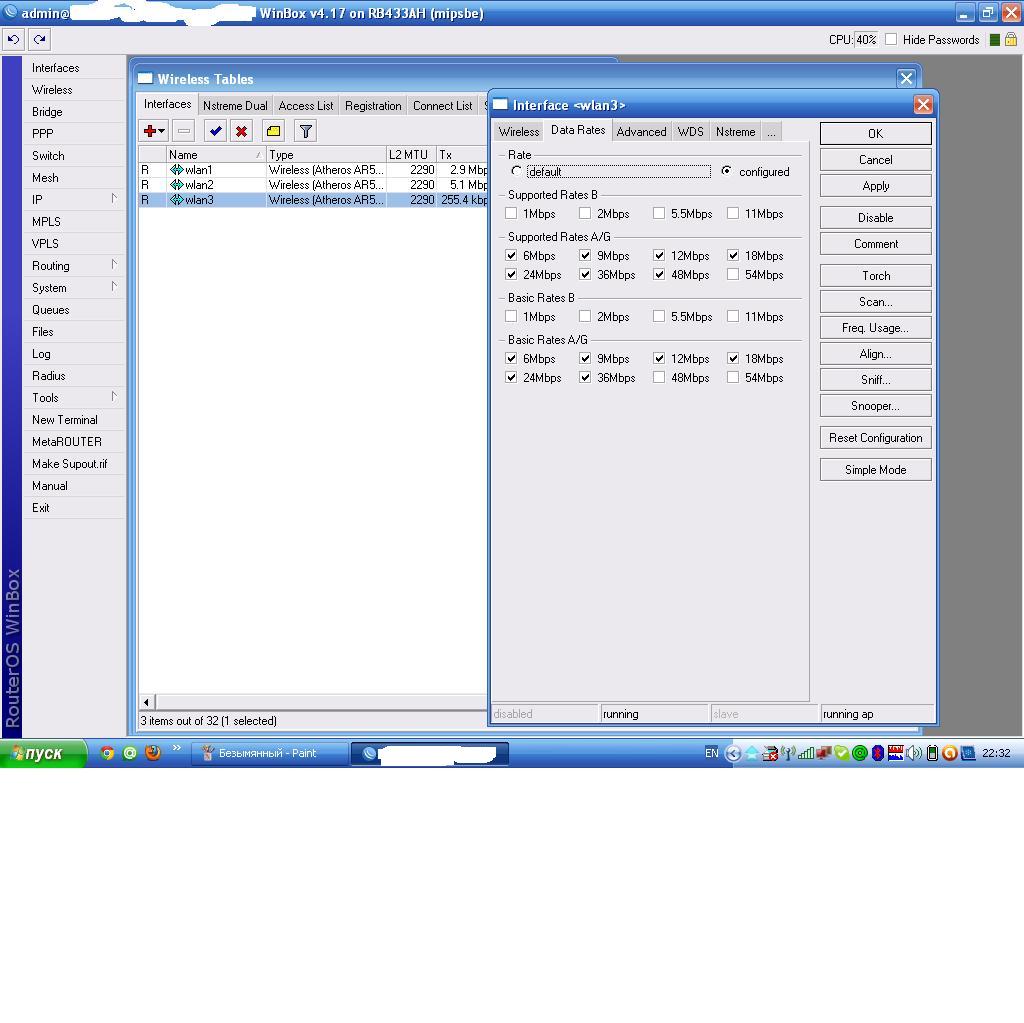

Saab95 Posted February 20, 2012 Posted February 20, 2012 Вам надо нажать кнопку ADVANCED в меню беспроводной карты слева и на вкладке Data Rates поснимать все галочки с B-режимов.
alex006 Posted February 20, 2012 Author Posted February 20, 2012 Вам надо нажать кнопку ADVANCED в меню беспроводной карты слева и на вкладке Data Rates поснимать все галочки с B-режимов. так и стоит!!!
Saab95 Posted February 20, 2012 Posted February 20, 2012 Откуда же тогда у вас на предыдущем скрине модуляции 1мбит в Rx на базе? Да и версию ПО не мешало бы обновить до 5.9 или 5.12, это улучшит работу беспроводной сети. Так же на клиентских устройствах, если там UBNT, нужно обновить так же прошивку до последней, и включить режим работы G-only.
alex006 Posted February 20, 2012 Author Posted February 20, 2012 Откуда же тогда у вас на предыдущем скрине модуляции 1мбит в Rx на базе? Да и версию ПО не мешало бы обновить до 5.9 или 5.12, это улучшит работу беспроводной сети. Так же на клиентских устройствах, если там UBNT, нужно обновить так же прошивку до последней, и включить режим работы G-only. Пробывал ставить и 5.12 но стабильней еще как то но работает на 4.17.
SSD Posted February 21, 2012 Posted February 21, 2012 Имею БС на Mikrotik 433АН месяца 3 работало все ок но последний месяц начал валится сектор ССQ30-50% уровни TxRx 6/18, 24/1 и т.д. настраивал все согласно http://asp24.ru/nastroika-mikrotika-bazovaya-stanciya. Кто сталкивался подскажите! Ищите помеху, или клиентов со слабыми сигналами. Уровни в пределах -60 -70 прокачка 18\1 CCQ 53 прямая видимость. Перебрал уже все АФУ, просканировал эфир, пробовал играться каналами но результата никакого. Еще кажется что база живет своей жизнью, может работать неделю норм а две просто завал... Скрин с сигналами клиентов покажите. Вот сегодня днем был случай что у 30% клиентов сигнал стал -110дБи. Перезагрузил стало в норму и через час снова началось валится. Может есть каке точные настройки по поводу карт R52h Сильный разброс сигналов, должен быть не более 5 дбм, клиенты не МТ, значит полинга нет, с учетом того что у вас висит прилично девайсов подобное поведение нормально. Решение одно, делить клиентов на мелкие группы и вешать на дополнительные базы\сектора.
slv700 Posted February 21, 2012 Posted February 21, 2012 Имею БС на Mikrotik 433АН месяца 3 работало все ок но последний месяц начал валится сектор ССQ30-50% уровни TxRx 6/18, 24/1 и т.д. настраивал все согласно http://asp24.ru/nastroika-mikrotika-bazovaya-stanciya. Кто сталкивался подскажите! Ищите помеху, или клиентов со слабыми сигналами. Уровни в пределах -60 -70 прокачка 18\1 CCQ 53 прямая видимость. Перебрал уже все АФУ, просканировал эфир, пробовал играться каналами но результата никакого. Еще кажется что база живет своей жизнью, может работать неделю норм а две просто завал... Скрин с сигналами клиентов покажите. Вот сегодня днем был случай что у 30% клиентов сигнал стал -110дБи. Перезагрузил стало в норму и через час снова началось валится. Может есть каке точные настройки по поводу карт R52h Сильный разброс сигналов, должен быть не более 5 дбм, клиенты не МТ, значит полинга нет, с учетом того что у вас висит прилично девайсов подобное поведение нормально. Решение одно, делить клиентов на мелкие группы и вешать на дополнительные базы\сектора. Я смотрю там клиенты работают на три радиокарты- три сектора? Раз так, то скорее всего карты мешают друг другу по радио( а раньше не мешали потому как трафик был небольшой). И скорее всего также клиенты мешают друг другу по радио и соседним секторам. Совет аналогичен рекомендациям SSD. Разделяейте сектора по разным девайсам и клиентов на мелкие группы по этим секторам. Используйте как можно больший частотный разнос между секторами и качественные антенны. Исключите клиентский зоопарк, одна паршивая овца положит весь сектор.
