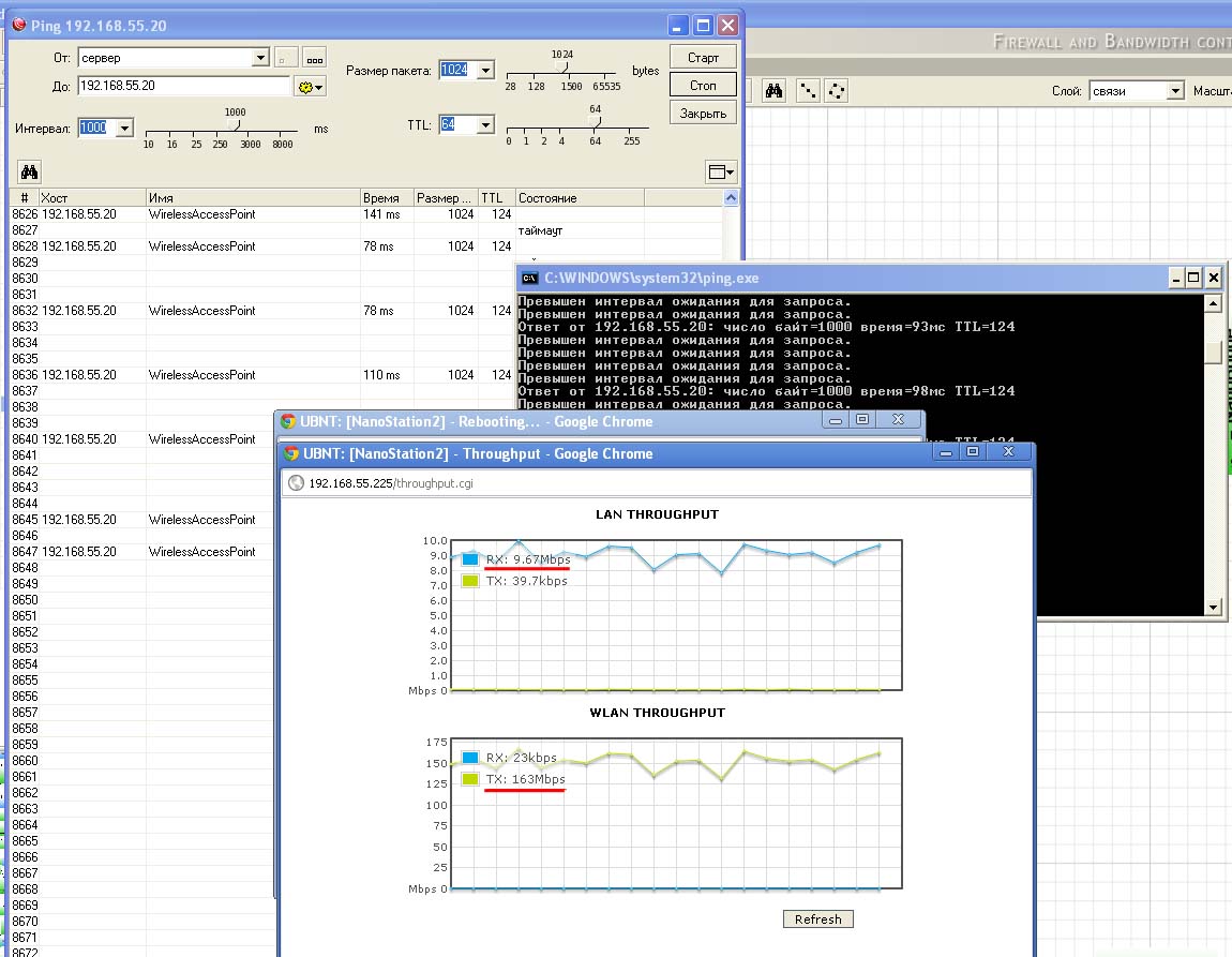

woda Posted February 9, 2012 Posted February 9, 2012 (edited) Есть базовая станция Nanostation2, настроенная в режиме Acces Point WDS, на ней работает 20 абонентов, из них 15 абонентов с NS2 в режиме Station, и 5 абонентов с Planet WAP 4000A в режиме AP Client (у троих из них нет денег на счету уже давно, их точки включены). NS2 клиентов настроены в режиме роутера, подключаются по ППоЕ, а клиенты с Planet WAP 4000A на своих компах поднимают ВПН. Независимо от времени суток, то ли днем, то ли вечером абонетны начинают жалится на скорость. В это время пингуються они ужасно. А самое интересное это то, что в этот момент нагрузка на WLAN во много раз превышает нагрузку над LAN. Прилагаю скрин Была идея что, кто то из абонентов качает инфу между собой по WLAN, но ни у одного из абонентов на NS2 нет такой большой нагрузки по графику. Как такое возможно? Edited February 9, 2012 by woda Вставить ник Quote

woda Posted February 9, 2012 Author Posted February 9, 2012 (edited) Там можно посмотреть клиентов, подключенных к базе, и обратите внимание на их скорости. Планеты вообще надо отключить от сети, они все и тормозят. Особенно если на них мощность задрана. Я понимаю, что они могут тормозить, валить базу, но откуда такая нагрузка на WLAN?, посмотрите на скрине - 160 МБ Edited February 9, 2012 by woda Вставить ник Quote

Saab95 Posted February 12, 2012 Posted February 12, 2012 Странно. Откуда мог взяться трафик в размере 160мбит на обычном наносе, у которого потолок 25мбит ? Вставить ник Quote
woda Posted February 12, 2012 Author Posted February 12, 2012 Странно. Откуда мог взяться трафик в размере 160мбит на обычном наносе, у которого потолок 25мбит ? Сам в шоке )) Вставить ник Quote
RG-45 Posted February 12, 2012 Posted February 12, 2012 Странно. Откуда мог взяться трафик в размере 160мбит на обычном наносе, у которого потолок 25мбит ? Странно , если был бы трафик между абонами то tx rx = 160 мбит , а так похоже что сама точка что-то льет как из ведра ..... Оч странно ... Вставить ник Quote
woda Posted February 12, 2012 Author Posted February 12, 2012 Странно. Откуда мог взяться трафик в размере 160мбит на обычном наносе, у которого потолок 25мбит ? Странно , если был бы трафик между абонами то tx rx = 160 мбит , а так похоже что сама точка что-то льет как из ведра ..... Оч странно ... Можно попробовать заменить нанос для теста Вставить ник Quote
woda Posted February 12, 2012 Author Posted February 12, 2012 Странно. Откуда мог взяться трафик в размере 160мбит на обычном наносе, у которого потолок 25мбит ? А это случайно не может быть например UDP трафик или еще какой нибудь? Вставить ник Quote
Saab95 Posted February 13, 2012 Posted February 13, 2012 Странно. Откуда мог взяться трафик в размере 160мбит на обычном наносе, у которого потолок 25мбит ? А это случайно не может быть например UDP трафик или еще какой нибудь? Если предположить что кто-то шлет широковещательный трафик с потоком 15мбит и у вас 11-12 клиентов, то из-за глюка наноса, который умножает этот трафик на всех клиентов, кому передается, и получаются такие цифры. Если есть возможность переведите точку их бриджа в роутер на время тестов и посмотрите будут ли изменения. Вставить ник Quote
