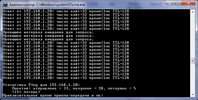

ioff83 Posted January 27, 2012 Author Posted January 27, 2012 а что-то не шьется!? и пинг нестабильный: Вставить ник Quote
ioff83 Posted January 27, 2012 Author Posted January 27, 2012 извините, поторопился прошивку залил, bullet перезагрузился, позволил сделать настройки и сохранить их, а потом "замолчал" - горят два нижних светодиода, не мигают Вставить ник Quote
