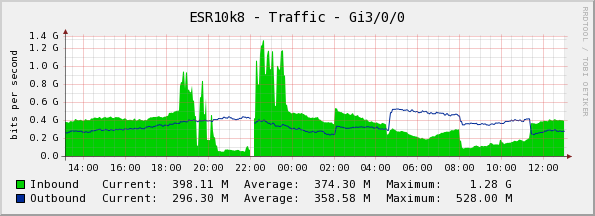

Ko_stik Posted January 25, 2012 Posted January 25, 2012 (edited) Добрый день! никто не сталкивался с кривым счетчиком на ESR10008? пробовал mrtg, Cacti, написал свой маленький скриптик снимающий данные и выводящий загрузку снимаю показания 64битным MIB - при превышении определенного порога идет просадка - при этом сеть сувствует себя вполне нормально - на другой стороне внешний пров скидывал графики - там все ровненько, если полка то полка, если нет то показывает текущую загрузку помогите - уже замучался весь с 20 00 заметно что просадка идет - но реальная загрузка далеко меньше гигабита - почему то поле 00 00 идет какое то пробивание - хотя скорость у абонентов в это время не меняется менял интерфейсы - не помогает на втором канале аналогичная ситуация Edited January 25, 2012 by Ko_stik Вставить ник Quote

Shiva Posted January 26, 2012 Posted January 26, 2012 Тогда уменьшить интервал опроса, насильно сбрасывать счётчики каждый раз. Тут или баг в софте или одно из двух :) Так как 32 битные счётчики на 114 мегабитах умирают. Как вариант можно сравнить со счётчиками по пакетам пакетах. Вставить ник Quote
sfenixs Posted January 26, 2012 Posted January 26, 2012 такая же беда со счетчиками (IOS 12.2(33)SB7), как только нагрузка на интерфейсе больше 500 мегабит идет удвоение данных, насколько помню проблема исправлялась сменой прошивки. Вставить ник Quote
Ko_stik Posted January 27, 2012 Author Posted January 27, 2012 m2такая же беда со счетчиками (IOS 12.2(33)SB7), как только нагрузка на интерфейсе больше 500 мегабит идет удвоение данных, насколько помню проблема исправлялась сменой прошивки. сейчас c10k2-p11-mz.122-33.SB8a.bin можете скинуть свою прошивку, на которой проверенно работает? Вставить ник Quote
sfenixs Posted January 30, 2012 Posted January 30, 2012 m2такая же беда со счетчиками (IOS 12.2(33)SB7), как только нагрузка на интерфейсе больше 500 мегабит идет удвоение данных, насколько помню проблема исправлялась сменой прошивки. сейчас c10k2-p11-mz.122-33.SB8a.bin можете скинуть свою прошивку, на которой проверенно работает? если не ошибаюсь, то корректно работало с прошивкой: c10k3-p11-mz.122-31.SB18.bin Вставить ник Quote
Ko_stik Posted February 6, 2012 Author Posted February 6, 2012 m2такая же беда со счетчиками (IOS 12.2(33)SB7), как только нагрузка на интерфейсе больше 500 мегабит идет удвоение данных, насколько помню проблема исправлялась сменой прошивки. сейчас c10k2-p11-mz.122-33.SB8a.bin можете скинуть свою прошивку, на которой проверенно работает? если не ошибаюсь, то корректно работало с прошивкой: c10k3-p11-mz.122-31.SB18.bin поставил сейчас c10k2-p11-mz.122-33.SB11.bin (последняя что на сайте - от сентября 2011) - не помогло та что предлагаете вы c10k3-p11-mz.122-31.SB18.bin для PRE3 а у меня PRE2 ( Вставить ник Quote

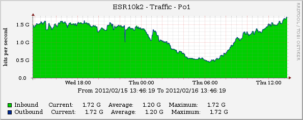

MrNv Posted February 16, 2012 Posted February 16, 2012 ios c10k2-k91p11-mz.122-33.SB8a.bin 4 гигабита в порт-ченнеле, трафик на каждом ~ 400 mb сам порт-ченнел отрисовывет нормально Вставить ник Quote
CNick Posted February 16, 2012 Posted February 16, 2012 4 гигабита в порт-ченнеле, трафик на каждом ~ 400 mb сам порт-ченнел отрисовывет нормально Интересно, а что будет если собрать фейковый порт-ченнел с одним интерфейсом в бонде? :) Вставить ник Quote
