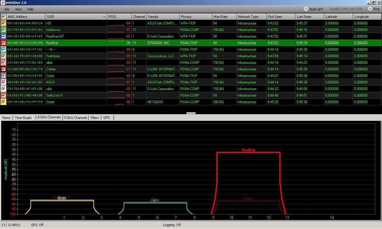

Прошло несколько лет, пришел вначале один домашний провайдер, затем и другой подтянулся. Прогресс шагнул в массы, теперь inSSIDer видит до двух десятков wifi сетей.
Слайд 1.

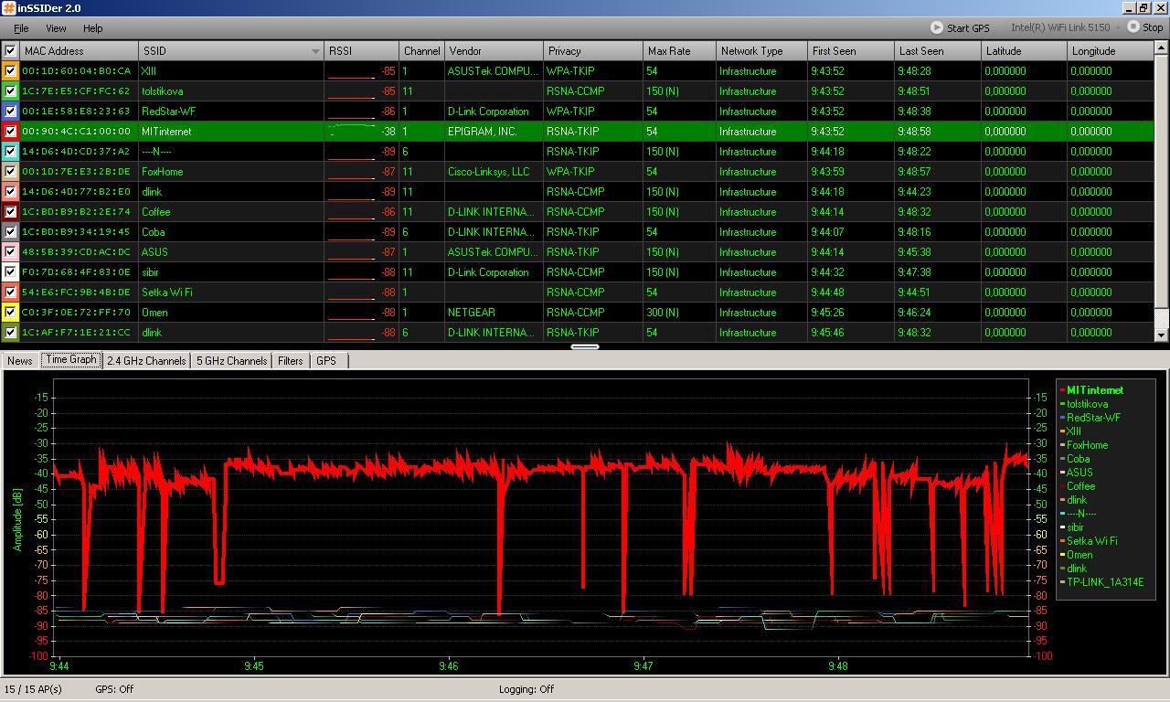

Но, как оно бывает в жизни, не без приключений. Некоторое время назад мой лаптоп начал иногда пере подключатся к сети. В общем не критично, но если в этот момент я удаленно работал, то ssh сессия рвется по тайм ауту. RDP очень медленно но восстанавливается сам, а про офисный VoIP и говорить нечего. Совсем недавно частота пере подключений стала недопустимо высокой.
Слайд 2.

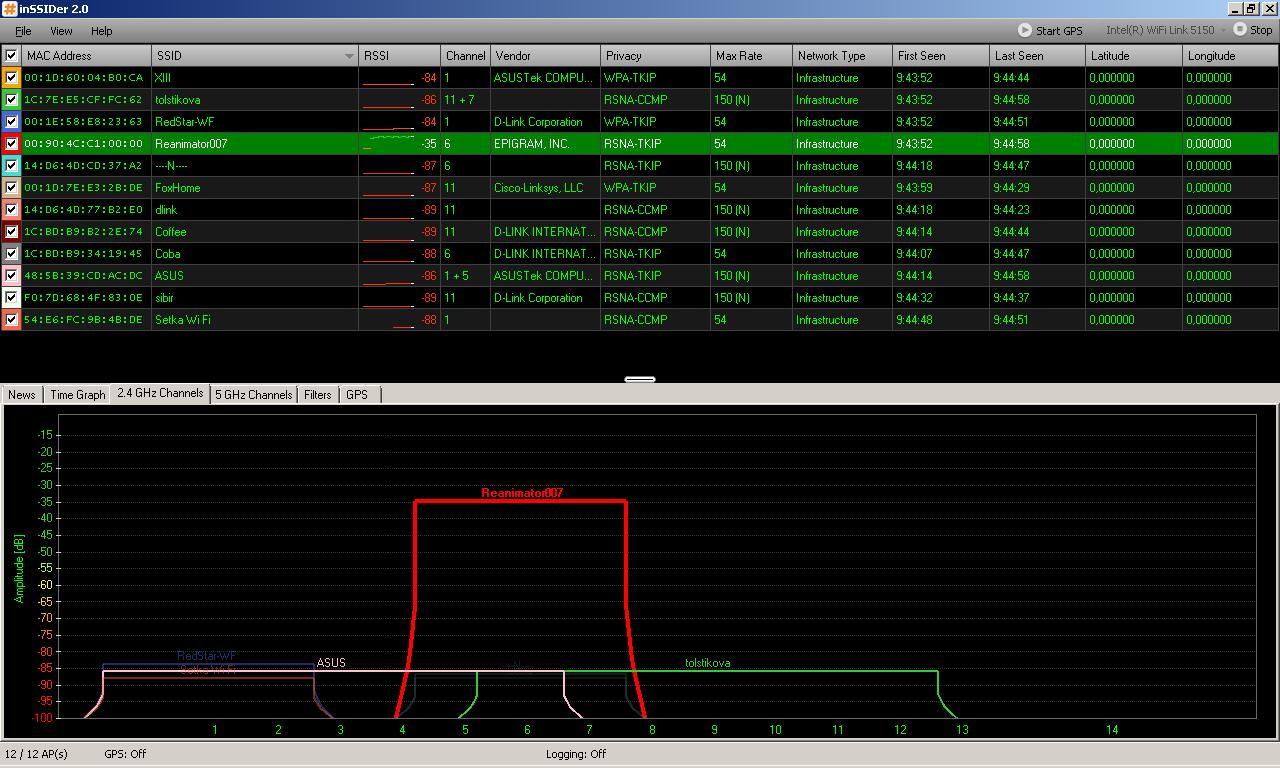

Тупое втыкание в монитор Кропотливое Расследование показало, что я тупой и ленивый, но не одинокий.
Слайд 3

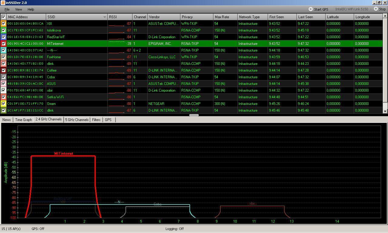

Слайд 4.
Очевидно, что две соседские wifi сети работают на маршрутизаторах с тем же MAC адресом, что и у моего D-Link DIR-320.
Сравнение пузика моего маршрутизатора и картинки показало значительное расхождение, а поскольку единственным вмешательством, которое могло привести к таким последствиям была экспериментальная прошивка то сделан вывод (подтвержденный затем в интернетах). Прошивка OpenWRT и DD-WRT без всякого предупреждения изменяют MAC адрес маршрутизатора, и возврат на родную прошивку ситуации не исправляет.
В результате имеем технические проблемы. SSID конечно является идентификатором сети, но только декоративным, для удобства человеков. Сами компьютеры общаются с точкой доступа посредством MAC адреса. Когда в эфире появляется несколько ТД с одинаковым MAC адресом, возникает коллизия. По сути аналогичная коллизи MAC адресов в сегменте проводной сети (кстати, этими прошивками и на ethernet интерфейсах MAC адрес тоже сбрасывается.)
