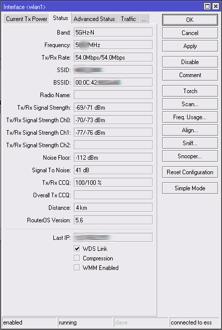

Если уж выбрали MikroTik RB/SXT-5D, тогда следует включить режим G-only и оставить 2 канала на прием/передачу на вкладке HT, тогда можно будет завязаться на модуляциях 54M и прокачать через канал порядка 30-35 мегабит симплекса. Если пытаться работать в N, с большой долей вероятности скорость будет ниже, да и не стабильная, с потерями.
Вот пример такого линка на SXT, мощность на передачу 18дбм. Как ни крути, а перекос по поляризациям будет. Почти прямая видимость.
