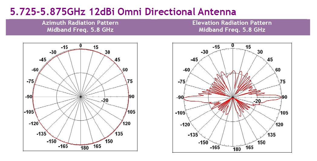

Saab95 Posted October 12, 2011 Posted October 12, 2011 Они стоят примерно на одинаковых высотах. И при чем здесь высота при разных уровнях на разных каналах? По поводу Interline узнаем, когда подключим второго клиента на эту базовую. Вот посмотрите картинку - это диаграмма направленности круговой антенны, стоящей несколько сотен долларов. Видно что у нее очень много боковых лепестков, а главный лепесток лежит практически на уровне высоты размещения антенны. Когда вы меняете частоту, эти боковые лепестки так же изменяют свою форму. Поэтому вполне реально на каких-то частотах иметь полное отсутствие сигнала в каком-то месте. Карты стоят R52n-M. Вам не кажется, что вышка или земля должны деформироваться постоянно в одно и тоже время в течении какого-то периода, а не 2-3 раза в месяц? Ночью отправить человека на вышку сотовиков! М-да. Представьте пошел дождь и длился несколько дней. Почва разбухла, фундамент немного сдвинулся, макушка башни немного отклонилась, антенны ушли из фокуса. Потом подсохло и снова заработало. Вы, кстати, антенны каким образом настраивали? Ведь нужно найти центр максимального уровня сигнала и направить антенну туда. Для этого сперва находят одну крайнюю точку с определенным уровнем сигнала, потом другую, и ставят антенну ровно по центру между этими точками, вращая подстроечные винты. А залезть на вышку ночью? какие проблемы? Одеть на голову несколько фонариков, зато сразу проблему можно найти, чем сидеть и гадать. Вставить ник Quote

ice_m Posted October 13, 2011 Author Posted October 13, 2011 Вот посмотрите картинку - это диаграмма направленности круговой антенны, стоящей несколько сотен долларов. Видно что у нее очень много боковых лепестков, а главный лепесток лежит практически на уровне высоты размещения антенны. Когда вы меняете частоту, эти боковые лепестки так же изменяют свою форму. Поэтому вполне реально на каких-то частотах иметь полное отсутствие сигнала в каком-то месте. Ну не на столько, чтобы на 400м сигнал падал на 20dbi. И вполне можно попасть в эти 10 градусов антенной с широким лучом. Представьте пошел дождь и длился несколько дней. Почва разбухла, фундамент немного сдвинулся, макушка башни немного отклонилась, антенны ушли из фокуса. Потом подсохло и снова заработало. Вы, кстати, антенны каким образом настраивали? Ведь нужно найти центр максимального уровня сигнала и направить антенну туда. Для этого сперва находят одну крайнюю точку с определенным уровнем сигнала, потом другую, и ставят антенну ровно по центру между этими точками, вращая подстроечные винты. А залезть на вышку ночью? какие проблемы? Одеть на голову несколько фонариков, зато сразу проблему можно найти, чем сидеть и гадать. мне это кажется неправдоподобным. единственное, во что еще как-то верится, это проблема перепада температур и вытекающих из этого испарений, тем более линк проходит над водой (речкой). Вставить ник Quote
