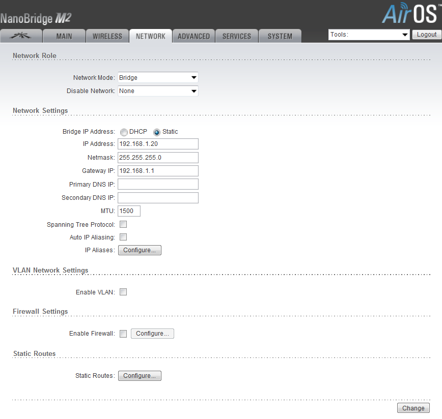

У меня проблема таже - интернет есть, а IPTV нет
Провайдер разводит руками
Расстояние между бриджами 350 м, прямая видимость

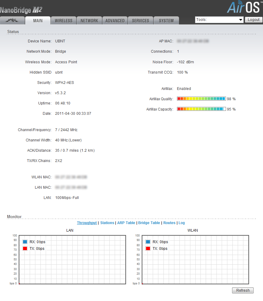

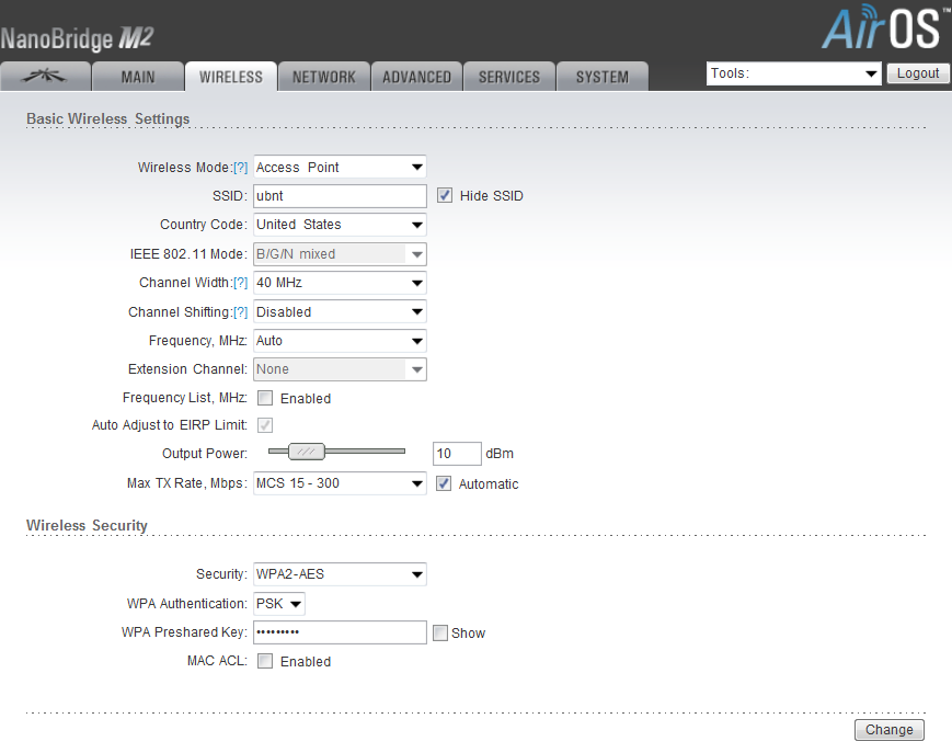

Мои настройки:
1. Со стороны провайдера:

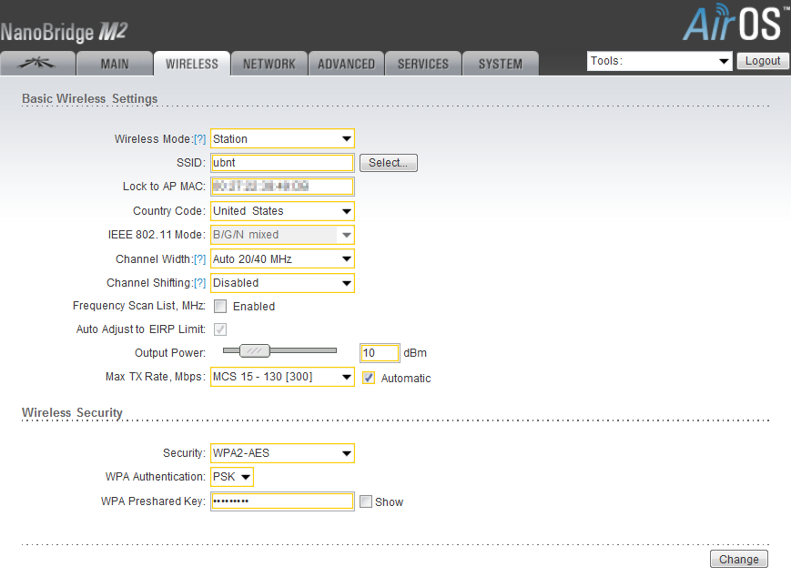

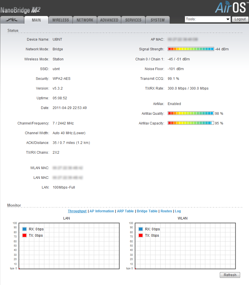

2. С принимающей стороны:
Пробовал уменьшать ширину канала до 20МГц, зажимать пропускную способность до MCS 2, ничего не помогает
Спецы на помощь
Когда канал без WDS, то это непонятно что, годится разве что для подключения ноутбуков непосредственно к точке.
Если использовать WDS, то получается полноценный радиоудлинитель витухи, что на одном конце вошло, на другом вышло. Все линки, если позволяет оборудование, нужно делать в WDS.
