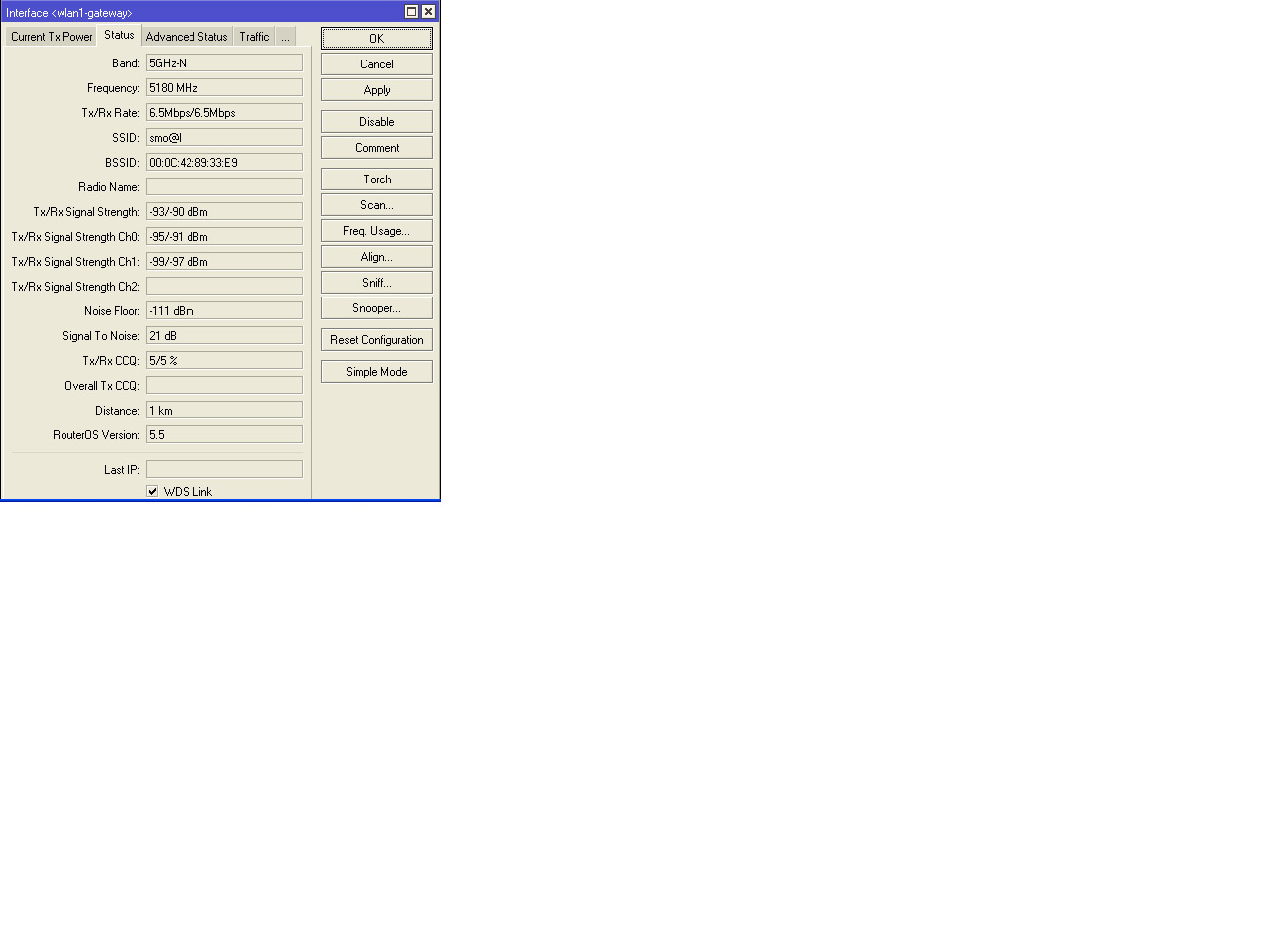

Erek Posted August 2, 2011 Posted August 2, 2011 Добрый вечер ! Вчера начал настраивать это оборудование все настроил по инструкции как было указанно в одной из тем http://asp24.ru/practice/mikrotik-praktika/test-mikrotik-routerboard-sxt-5hnd-s-reflektornoj-reshotkoj/ и сталкнулся с такой проблемкой скорость подключение не превышает 6.5Mbps однако по инструкции у них завелось на 300 . Все это пытаюсь завести в режиме моста лежат друг от друга на расстоянии метра. Еще одну уже установил находить на расстоянии 600 метров но не какого сигнала не видит. версия прошивки 5.5 Настройки базы Статистика подключения с клиентского устройства Настройки клиентского Подскажите в чем загвоздка почему такая скорость низкая и качества сигнала Вставить ник Quote

Erek Posted August 3, 2011 Author Posted August 3, 2011 Мои первые впечатления о этой системе . Создан мост на 700 метров валиться каждые 2 минуты , скорость соединения скачет от 6.5 до 36 и обратно про какую тут технологиюю в 300мбит говорили я так и не понял. в качестве моста это просто ужасная вешь или обе бракованные или я чего то не пойму. Вставить ник Quote

Erek Posted August 4, 2011 Author Posted August 4, 2011 (edited) После 2 дневных мучений завести это оборудование. Но после смены прошивки с 5.5 на 5.6 все отлично завелось и работает на 81мбит и стабильно и это сквозь не прямую видимость, а через деревья. при уровне сигнала -78/-75 Edited August 4, 2011 by Erek Вставить ник Quote
SSD Posted August 4, 2011 Posted August 4, 2011 После 2 дневных мучений завести это оборудование. Но после смены прошивки с 5.5 на 5.6 все отлично завелось и работает на 81мбит и стабильно и это сквозь не прямую видимость, а через деревья. при уровне сигнала -78/-75 Уровни сигналов не изменились после смены прошивки? Вставить ник Quote
Erek Posted August 4, 2011 Author Posted August 4, 2011 (edited) Изменились до этого было -87/-89 и работало ужасно постоянно отлетало. щас вот думаю попробовать на прямую видимость поставить антенну Edited August 4, 2011 by Erek Вставить ник Quote
SSD Posted August 4, 2011 Posted August 4, 2011 Изменились до этого было -87/-89 и работало ужасно постоянно отлетало. щас вот думаю попробовать на прямую видимость поставить антенну т.е. обновили только софт и все? Я замечал глюки с сигналом на 5.5 версии, но чтобы на столько. Вставить ник Quote
Erek Posted August 4, 2011 Author Posted August 4, 2011 Обновил и OS и прошивку на 2.36 Вставить ник Quote
