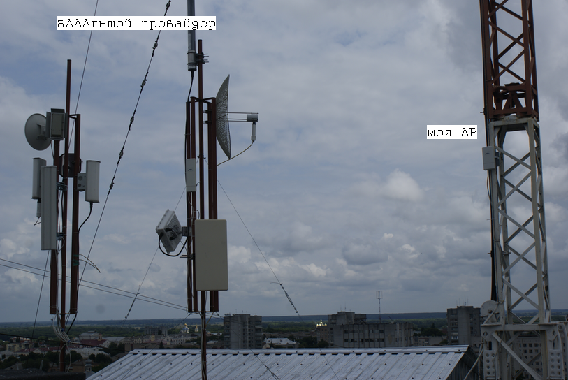

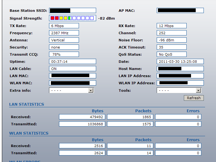

prema Posted June 22, 2011 Posted June 22, 2011 есть бааальшая крыша где живет провайдер и у него там стоят баааальшие и разные wifi девайсы, ну еще и я туда nanostation 2L поставил инет домой прокинуть - 800м прямой видимости, ACK timeout 26, с другой стороны dwl-2100 перешитая в ББ некоторое время все работало идеально, 12мбит прокачка и т.п. когда начались проблемы не заметил, где-то через месяц, наверное. грешил на длинк - поменял на аналогичную, БП тоже пробовал менять - безрезультатно (точки не новые, им пара лет). симптомы: точки соединены, но пинги не проходят (ну и остальной трафик тоже) мощность пробовал понижать, как и скорость, как и каналы - безрезультатно. шум -93, сигнал -64дбм, но иногда падает до -77-75дбм - вот тогда и пропадают пинги это из-за первой точки? сигнал/шум/канал, я на 252м, выше 6го тоже хватает устройств, весь список нет смысла приводить -4 -87 237 -76 -87 237 -63 -75 238 -73 -75 241 -60 -95 246 -89 -91 248 -69 -93 252 -89 -96 1 -41 -96 1 -92 -96 1 -66 -95 3 -70 -93 5 -79 -94 6 теоретически, 1ая в списке станция смотрит паралельно (сектор в ту же сторону) моей, может есть смысл как-то экранироваться? как это сделать? Вставить ник Quote
Saab95 Posted June 22, 2011 Posted June 22, 2011 Включите на наносе режим B-only, зажмите скорость 2 мегабита, проверьте пинги. Посмотрите на наносе CCQ на прием от вашего длинка, если он на уровне 10-20% при хорошем сигнале, то у вас помехи не от wi-fi вовсе. Вставить ник Quote

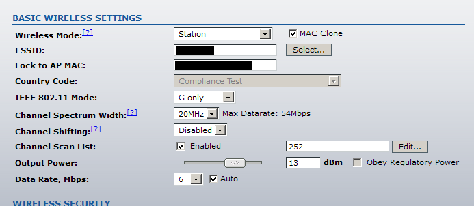

prema Posted June 23, 2011 Author Posted June 23, 2011 я наверное не очень точно выразился... нано в режиме station, 2100 - p2p mode Вставить ник Quote
SSD Posted June 23, 2011 Posted June 23, 2011 я наверное не очень точно выразился... нано в режиме station, 2100 - p2p mode АР моде вы имеете в виду? Какие настройки на нс и длинке? Вставить ник Quote
prema Posted June 23, 2011 Author Posted June 23, 2011 ну вот, ещё раз попробовал зарезать скорость с 12и до 6ти, вроде бы и меньше потерь, но всё равно есть, да и тест это "минутный" ... Вставить ник Quote
prema Posted June 23, 2011 Author Posted June 23, 2011 TX на длинке плохой - всего 29%, RX - 100 да, экранирование тут ни к чему, может поможет поляризацию поменять повернув антены на 90градусов? Вставить ник Quote

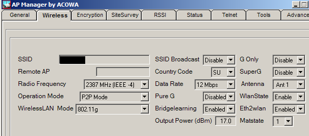

USD Posted June 23, 2011 Posted June 23, 2011 фигня это все! советую: нанос поставить в режиме "АП", шифрование не включать, ДЛинком зацепиться режимом "АП клиент", Г Онли, Супер Г - включить (скорост не где не резать, ставим БЕСТ или АВТО) канал на наносе выберите из диапазона: 2407 - 2482 Вставить ник Quote
prema Posted June 23, 2011 Author Posted June 23, 2011 (edited) фигня всё, кроме меда, но, в общем, мед тоже фигня нанос в режиме АР- длинк к нему не цепляется ни в каком режиме, режим длинка АП клиент не цепляется к наносу ни в каком из режимов Г онли не работало на связке длинк-длинк, но тут заработало, хотя без изменений кач-ва сигнала, супер Ж - аналогично: не работало (точки не конектилисть), не помогло чёто все мои танци с бубном не особо влияют на ситуацию, горизонтальная поляризация опустила шум, и снр пошёл в плюс, но в общем это пофигу к длинку прикручена антена-рупор, может, если узконаправленую... хотя, между моей точкой и бааальшим провайдером расстояние метров пять... едва ли поможет канал выбран не случайно, методом проб и ошибок, вокруг него наиболее чистый эфир наверное, завтра нужно спросить у прова, как это они настолько мощные... ??? Edited June 23, 2011 by prema Вставить ник Quote
prema Posted June 24, 2011 Author Posted June 24, 2011 пров сказал твая антена смотрит в мая, вот источниик проблем! хотя там совсем не ноль градусов угол (по оси диаграммы), даже все 130-140, т.е. и моя антена и прова почти в одном направлении смотрят... есть ли смысл переносить антену по рельефу здания? прятать за выступами? или поднять на мачту (стоит на крыше УКВ)? Вставить ник Quote
SSD Posted June 25, 2011 Posted June 25, 2011 пров сказал твая антена смотрит в мая, вот источниик проблем! хотя там совсем не ноль градусов угол (по оси диаграммы), даже все 130-140, т.е. и моя антена и прова почти в одном направлении смотрят... есть ли смысл переносить антену по рельефу здания? прятать за выступами? или поднять на мачту (стоит на крыше УКВ)? Я честно не понял как они у Вас стоят. Можете изобразить на картинке? Вставить ник Quote

prema Posted July 23, 2011 Author Posted July 23, 2011 взял на попробовать вторую локо - заработало нормально только в горизонтальной поляризации и зажатой до 5мгц полосе, прокачка прыгает от 3х до 5.5 мбит, CCQ 95%, SNR 33db. потери в пингах приемлемы (за пару часов всего пару раз опропадало по 3-4 пинга кряду) есть ли смысл поменять точки на обычный нанос (не локо?), задача - поднять прокачку до ~8-10 мбит ? Вставить ник Quote
NewUse Posted July 23, 2011 Posted July 23, 2011 уходи в боковые частоты (не стандартные выше 13 канала или ниже 1-ого), и расширя полосу до 10, от 5ти толку быть не должно(там фильтр всёравно 10мин), смысла от полного НС на мосте, ИМХО, нет... Вставить ник Quote
prema Posted July 24, 2011 Author Posted July 24, 2011 ага, спасибо, да, улучшилась прокачка до 7.5мбит а как же лучшая антена на "полном НС"? те частоты что есть сейчас - лучшие. Вставить ник Quote
NewUse Posted July 24, 2011 Posted July 24, 2011 (edited) напомните, какие у Вас расстояния? Но думаю, толку от неё не будет. Если так приспичило -- переходите на 5ГГц Edited July 24, 2011 by NewUse Вставить ник Quote
