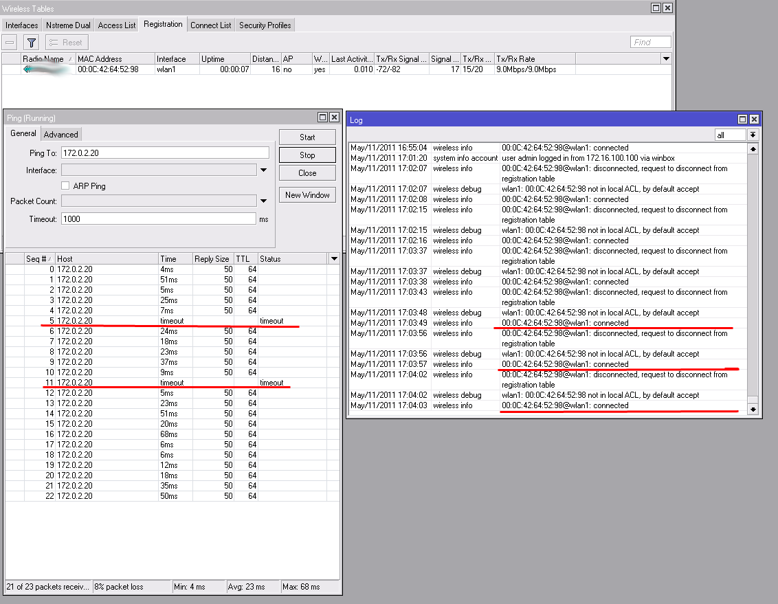

[anp/hsw] Posted May 11, 2011 Posted May 11, 2011 Досталась в наследство пара p2p-линков на mikrotik RB411 с карточками, кажется, R52n. Раньше с ними никогда не работал за ненадобностью, но с wifi работаю очень долго. Итак, входные данные: режим bridge - station WDS настройки: Band 2GHz-Only-N WMM support disabled TDMA period size: 2 data rates: default distance dynamic, calibration interval 00:00:05 hw retries: 12 HW protection mode: none adaptive noise immunity: none disconnect timeout: 00:00:05 On fail retry time: 100ms wds mode: static enable nstreme, enable polling, disable CSMA галочки стоят framer policy: best fit, framer limit: 3200 tx power mode: card rates tx power: 17dbm license level 3, upgradeable to "6.x" (версию прошивки в winbox'е не смог найти) при включеном "nstreme" периодически отваливается WDS на этом линке, на базе пишет "disconnected, extensive data loss", на клиенте "lost connection, not polled too long" без nstreme таких сообщений нет, линк держится стабильно, но прокачка по PPS и мегабайтам заместно слабее. линк 6км, зона френеля чистая, сигнал -56/-54, CCQ 99-100% (99 редко мелькает, и возвращается обратно на 100), двухполяризационная антенна, 2.4ггц пробовал менять частоту, корректировать мощность (добивался сигнала от -65 до -50), все без толку - единственное, изза чего разрывается WDS, это галочка nstreme. при этом разрывается на 2 секунды в очень случайные промежутки времени, не зависящие от наагрузки (может в час пик ниразу не порваться, а может ночью каждые 10 минут падать) Собственно, если не получится побороть дисконнекты (трафик-то перестает идти только когда он сам отключится), то может быть, кто-нибудь скажет, как прописать WDS статикой? на базе я это уже сделал, а вот на клиенте в режиме "station wds" там тупо негде. Вставить ник Quote

[anp/hsw] Posted May 11, 2011 Author Posted May 11, 2011 WDS у меня создается динамически, не пробовали копать в эту сторону? На диманическом по логам 3-4 секунды. Когда на базе статически - то занимает две. Но всеравно - вот сейчас за последние 10 минут прервалось 8 раз. По 2 секунды на каждый раз. Нормальным людям не заметно, но попробуйте поиграть с таким каналом в какую-нибудь 3d-стрелялку, или поговорить по телефону :) Вставить ник Quote

viibad Posted January 31, 2013 Posted January 31, 2013 Jan/31/2013 11:28:50 wireless info 00:OC:42:F6:68:88@wlan1: disconnected, not responding Jan/31/2013 11:28:55 wireless info 00:OC:42:F6:68:88@wlan1: connected Вставить ник Quote
