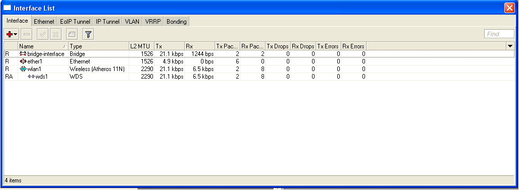

Проблема такова: имеется радиолинк на 7км из 2х микротиков (МТ-1 и МТ-2) (RB411,на каждом по одной радиокарте R52n,каждая радиокарта соединена с облучателем двумя высокочастотными кабелями). Один работает в режиме Station wds (МТ-1), второй в режиме Ap bridge (МТ-2). На каждом микротике wlan-,ethernet- и bridge- интерфейсы. За микротиками расположены сети из д-линков 2 и 3 уровней. Взаимодействие подсетей осуществлено с помощью бридж-интерфейса. Система работала стабильно примерно год. В последнее время периодами пропадает связь с сетью,которая находится за МТ-2. За МТ-2 сперва установлен д-линк 3 уровня. Причем сеть,расположенная за МТ-2 остается в норме,только вот из нее нет доступа к сети,которая находится за МТ-1. Прикрепляю файл с состоянием интерфейсов,когда сеть расположенная за МТ-2 становится недотупной. Из скрина видно,что ethernet-интерфейс данные передает,но не принимает. Помогает только перезагрузка МТ-2. Пробовали менять и сами микротики,и кабель соединяющий МТ-2 и д-линк, и сам д-линк,результатов ноль. Если кто сталкивался с такой проблемой-прошу подсказать ее решение.

Выключение и последующее включение интерфейса Ether1 не восстанавливает работоспособность?
Попробуйте установить его параметры вручную.

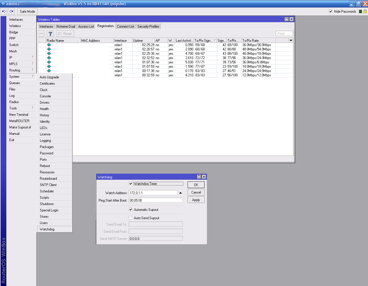

Вот как можно сделать перезапуск микротика при проблемах на лан порту:
Это watchdog - пингует адрес в сети, если он не отвечает, то устройство перезагружается.
Не только по лан. ;)
