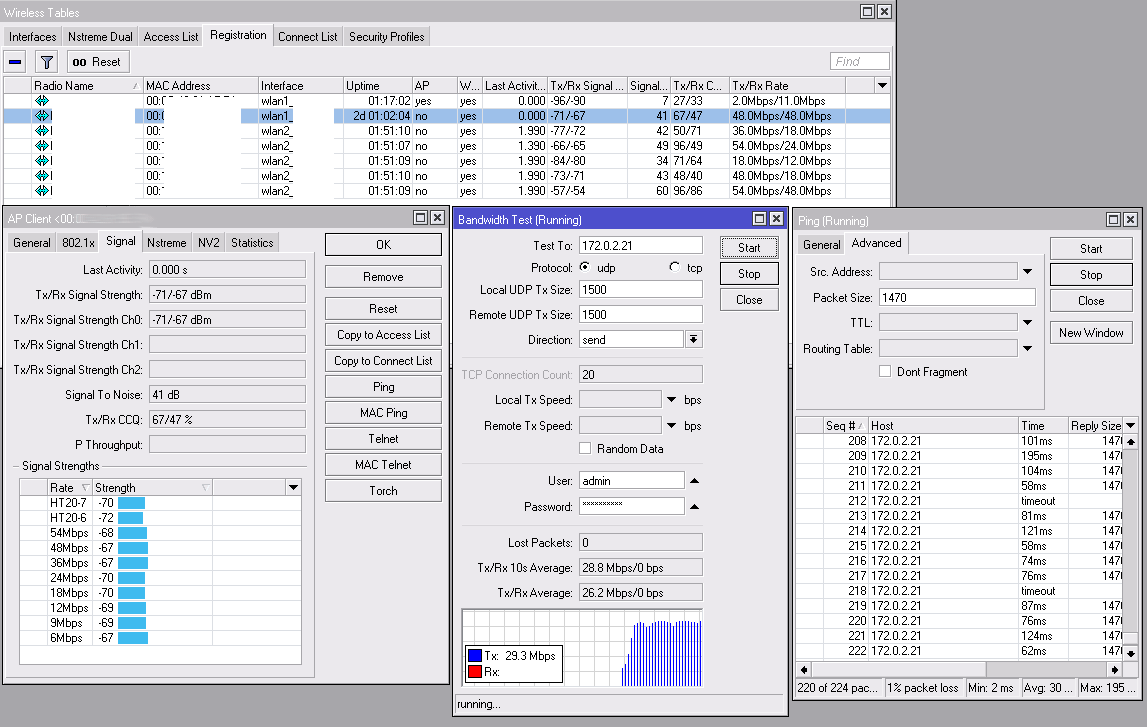

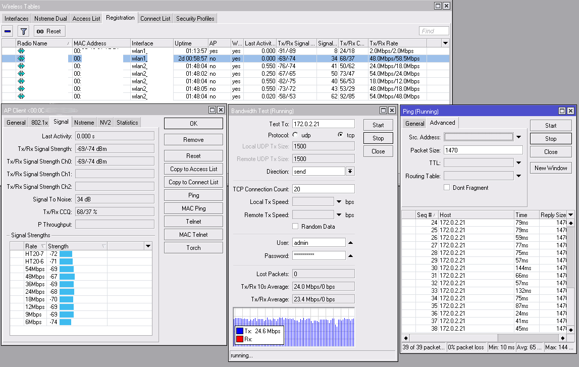

Saab95 Posted March 14, 2011 Posted March 14, 2011 А вот такую не хотите ? - http://wifilab.ru/catalogue/tovar.php?id=1357 Стоят на расстоянии где-то 5-7 метров друг от друга, повернутые зад к заду, видят друг друга с уровнями -72. Вот прокачка с них, в TCP (24) и UDP (29), пинги 1470 при TCP тесте выше 144 не поднимаются, в UDP есть потери. С другой стороны параболик на 27дб. Висит на высокой березе на мачте, качается вместе с деревом=) Поэтому сигналы так плавают. В борде RB433 установлены 3 карточки, поэтому такие низкие показатели. Вставить ник Quote
