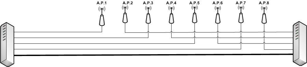

Fantom_tel Posted March 13, 2011 Posted March 13, 2011 (edited) Здравствуйте уважаемые знатоки!!! У меня возникла такая задача,- точки доступа, нужно разместить по городу, на улице по заданой ниже схеме, растояние между точками ~200-300 м, нагрузка на точку около 20-30 абонентов, роуминг, общее количество точек 250 шт, все точки будут соединены по многоуровневой сети и которая приходит к одному комутатору. После которого планируется установить устройство или комп которое будет заниматься биллингом, NAT-ом, роумингом, управлением точками доступа. И дальше доступ во внешний мир. При таком обьеме хотелось бы определить максимально эффективную модель при номинальной стоимости))) Управление точками будет осуществлятся либо беспроводным контроллером, либо FreeBSD,- в этом плане тоже было-бы интересно услышать мнение людей которые работали с такими задачами. При таком растоянии мощьность точки не должна привышать 100мВт. Существующие outdoor точки в основном имеют большую мощьность. Это приводит к вопросу, а может разместить indoor-овские точки в термобокса? Буду очень благодарен за совет!!! Edited March 13, 2011 by Fantom_tel Вставить ник Quote

vIv Posted March 13, 2011 Posted March 13, 2011 общее количество точек 250 шт, все точки будут соединены по многоуровневой сети и которая приходит к одному комутатору..... Управление точками будет осуществлятся либо беспроводным контроллером, либо FreeBSD,- в этом плане тоже было-бы интересно услышать мнение людей которые работали с такими задачами. Напишите своё ПО контроллера и вам просто не придётся заниматься такой фигнёй, - будете продавать лицензии на ПО. Это я так тонко намекаю, что если у вас этого не получится, то вам придётся выбирать не точки, а контроллер. А их под цифру в 250 точек какбэ не сказать, чтобы офигенно много. У того же Д-Линка в линейке DWS, если не было новостей, то ограничение в 2К юзеров на сеть. Так-что какие в природе бывают АРшки вам в этой ситуации фиолетово, - выбирать надо решение целиком. Или менять задачу. Вставить ник Quote
SSD Posted March 14, 2011 Posted March 14, 2011 Чтобы ваша задумка заработала, нужно потратить неадекватно большую сумму денег, относительно полученного результата.Я понимаю.Какое оборудывание посоветуете? Один контроллер под 250 АР будет стоить около 100k$. Надо ли Вам это? ;) Вставить ник Quote

spy Posted March 14, 2011 Posted March 14, 2011 Да, было но это всего лишь малая часть производителей которые клепают контроллеры к своему оборудованию.И к тому тут я не надеюсь услышать нового вендора, я рынок уже изучил. Я надеюсь услышать мнения людей которые пользовались тем или иным оборудыванием. Использую каждый день Aruba, правда контроллер уже End of Life, но практически все, что могут самые дорогие железяки он тоже умеет. На борту 10 PoE Аp, гигабитный аплинк, 1U формфактор, функции роутинга, ААА, управление АП и т.п. Если интересны какие-то конкретные моменты, расскажу и покажу на скриншотах. Там будет роуминг,- я описал максимальную нагрузкуВы отличие роуминга от хэндовера понимаете? Так вот если вы хотите, чтобы CPE бегало с одной АП на другую и при этом сервис не приостанавливался на время переподключения - это хэндовер. И вообще, если взять точку доступа indoor и разместить outdoor в термобоксе как это повлияет на её работу?Перемножьте геморой по инсталляции одного такого решения, на количество планируемых вами, и станет понятно, что эффективнее использовать outdoor-железки Вставить ник Quote
Fantom_tel Posted March 14, 2011 Author Posted March 14, 2011 Использую каждый день Aruba, правда контроллер уже End of Life, но практически все, что могут самые дорогие железяки он тоже умеет. На борту 10 PoE Аp, гигабитный аплинк, 1U формфактор, функции роутинга, ААА, управление АП и т.п. Если интересны какие-то конкретные моменты, расскажу и покажу на скриншотах. Очень интересно. Какие точки используете? Нужен прямой линк кконтроллер-точка, или через свич/роутер подойдет? Управление очень интересно, NAT, шейп, там есть? Авторизация на контроллере настраевается? По free или нет? Вы отличие роуминга от хэндовера понимаете? Так вот если вы хотите, чтобы CPE бегало с одной АП на другую и при этом сервис не приостанавливался на время переподключения - это хэндовер. Ну тогда мне хендовер подходит. Перемножьте геморой по инсталляции одного такого решения, на количество планируемых вами, и станет понятно, что эффективнее использовать outdoor-железки У некоторых проихводителей разница в точках с одинаковым фаршом но разным корпусом достигает 20-50% стоимости, ну как понимаешь на таком количестве это ощутимо. Тем более всё же можна автоматизировать,- главный вопрос не ухудшется качество связи и здоровье точки? Вставить ник Quote
spy Posted March 15, 2011 Posted March 15, 2011 (edited) Очень интересно.Какие точки используете? Нужен прямой линк кконтроллер-точка, или через свич/роутер подойдет? Управление очень интересно, NAT, шейп, там есть? Авторизация на контроллере настраевается? По free или нет? 1. AP60, AP61 (железки уже EoL) 2. Если используете PoE на контроллере, то соединение напрямую; если запитываете точки от БП, то соединять надо по L2 3. NAT - есть. Шейпер по ACL, ACL - по заголовкам L2-L4 4. Авторизация: - L2 - по МАС или 802.1х - L3 - Radius, LDAP, Internal database, Tacacs, Win-server(хз чо такое, никогда не проверял) Заметьте, перечислено далеко не все, а только то, что спросили, и к тому же это возможности контроллера, который был EoL еще в 2008 году. Современное железо имеет гораздо больший набор фич Edited March 22, 2011 by spy Вставить ник Quote
Fantom_tel Posted March 17, 2011 Author Posted March 17, 2011 (edited) 1. AP60, AP61 (железки уже EoL)2. Если используете PoE на контроллере, то соединение напрямую; если запитываете точки от БП, то соединять надо по L2 3. NAT - есть. Шейпер по ALC, ACL - по заголовкам L2-L4 4. Авторизация: - L2 - по МАС или 802.1х - L3 - Radius, LDAP, Internal database, Tacacs, Win-server(хз чо такое, никогда не проверял) Заметьте, перечислено далеко не все, а только то, что спросили, и к тому же это возможности контроллера, который был EoL еще в 2008 году. Современное железо имеет гораздо больший набор фич Спасибо за информацию! Ещё вопросик) Сколько user'ов висит на точке? Проверяли максимально возможную нагрузку по количеству юзеров? Работаете на 802.11g?- Какая скорость внутри сети? Edited March 17, 2011 by Fantom_tel Вставить ник Quote
spy Posted March 22, 2011 Posted March 22, 2011 Спасибо за информацию!Ещё вопросик) Сколько user'ов висит на точке? Проверяли максимально возможную нагрузку по количеству юзеров? Работаете на 802.11g?- Какая скорость внутри сети? В среднем не более 5 юзеров на точке, всего 6 АР, поэтому суммарную производительность проверить не представляется возможным :(Работает все на G, внутри сети 21-22 мбит/с на устройство. Вставить ник Quote
