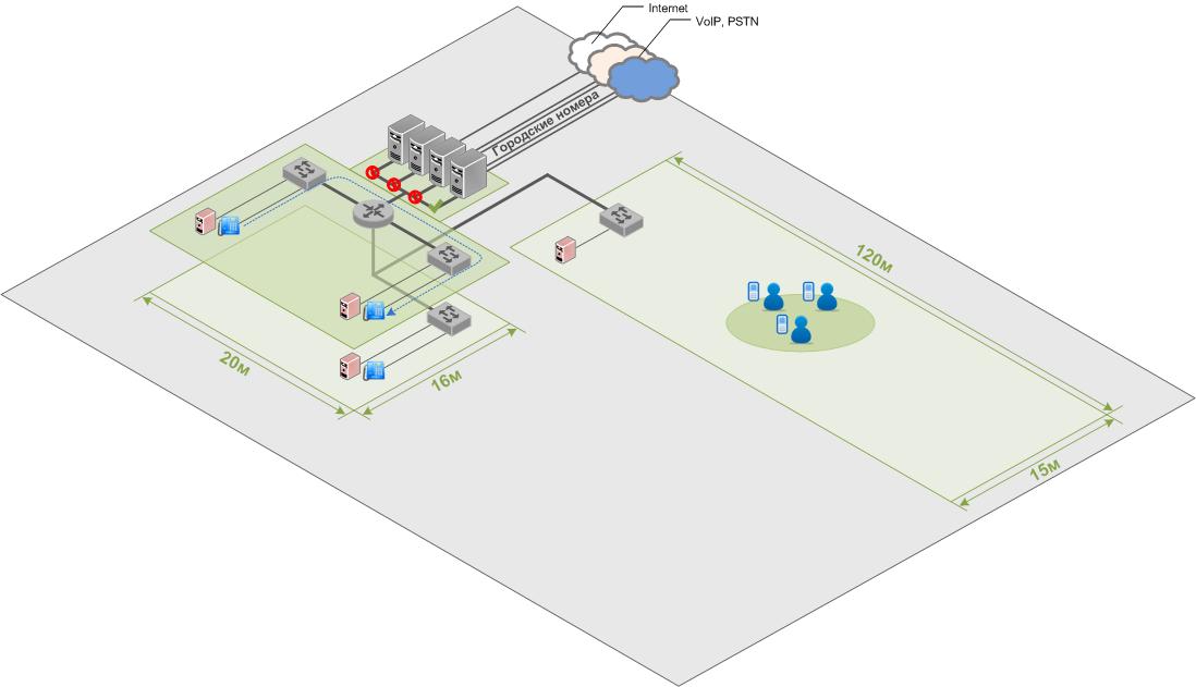

garmonik Posted March 3, 2011 Posted March 3, 2011 (edited) Всем доброго времени суток! В небольшой организации поставили задачу, распланировать небольшую кабельную структуру, под локальную и телефонную сеть. По поводу локальной сети вопросов нет, но вот с телефонией я сталкиваюсь впервые. Собственно только вчера была поставлена эта задача, а время для результата, одна неделя. Вот два варианта, первый - это использовать аналоговую АТС, можно например Panasonic, а чтобы не тянуть отдельные кабеля для телефонов, использовать 8, 16 или 24 парный кабель для локальной и телефонной сети. Первый вариант мне не очень нравится из-за того, что на территории предприятия несколько строений, некоторые строения имеют этажность и каждое строение требует наличия телефона, т.е. такая география подразумевает, что будет много мест, где придется ставить плинты, патч-панели (хотя это не весомая причина). Второй вариант – это VoIP, например мини-АТС Alcatel-Lucent OmniPCX Office, но тут я не много не пойму роль этого устройства в локальной сети. Эта мини-АТС, может выступать шлюзом не только для упакованного в пакеты голосового трафика, который транслируется в форму пригодную для передачи по телефонной сети, но и через нее можно пропустить весь трафик сети, для этого, эта мини-АТС может объединить в себе, маршрутизатор, firerwall, proxy, DNS, DHCP и тд. Но стоит ли использовать эту мини-АТС как промежуточное сетевое оборудование с сетевыми службами? Может, будет практичнее, если сетевые задачи разнести на отдельные устройства? А то если выйдет из строя АТС, то парализованной окажется вся сеть. Например, такая топология: Уровень «доступа» (L2+) организует разделение пользователей на уровне Ethernet c использованием виртуальных сетей и обеспечивает функции безопасности. Уровень «распределения» (L3) терминирует виртуальные сети уровня доступа с использованием протокола IP, предоставляет доступ к локальным ресурсам. На рисунке группа пользователей обведенных в круг, использует микросотовую связь DECT. Все IP – телефоны, подключаемые к коммутаторам «доступа», вынесены в отдельный VLAN. На предприятии планируется до 30 рабочих мест, до 20 DECT телефонов, до 6 внешних линий. Сложность заключается в определении функционала, какой он должен быть при таком способе интеграции АТС в локальную сеть? Какие функции АТС чаще востребованы в небольшом предприятии? Какие еще надо задать вопросы, чтобы определиться с функционалом и ценой и производителем? Поделитесь, пожалуйста, опытом, буду очень признателен! Edited March 3, 2011 by garmonik Вставить ник Quote
dm-- Posted March 3, 2011 Posted March 3, 2011 CCME на какой нибуть из 2911/3925 http://www.cisco.com/en/US/products/sw/voi...4625/index.html Вставить ник Quote

klisha Posted March 4, 2011 Posted March 4, 2011 Я бы на месте топикстартера посмотрел на гибридные решения.. Если есть медь для телефонов - использовать ее по максимому, т.к. цена аппарата минимальна, работает стабильно, никаких тебе блоков питания и т.п. Там где нет ничего- использовать IP решения или Dect. В качестве АТС в таких случаях можно воткнуть какой нибудь Panasonic серии TDE или NCP или Samsung: умеют и с классической телефонией работать и и с IP. Вставить ник Quote

Puno Posted March 4, 2011 Posted March 4, 2011 Второй вариант – это VoIP, например мини-АТС Alcatel-Lucent OmniPCX Office, но тут я не много не пойму роль этого устройства в локальной сети.Эта мини-АТС, может выступать шлюзом не только для упакованного в пакеты голосового трафика, который транслируется в форму пригодную для передачи по телефонной сети, но и через нее можно пропустить весь трафик сети, для этого, эта мини-АТС может объединить в себе, маршрутизатор, firerwall, proxy, DNS, DHCP и тд. Но стоит ли использовать эту мини-АТС как промежуточное сетевое оборудование с сетевыми службами? Может, будет практичнее, если сетевые задачи разнести на отдельные устройства? А то если выйдет из строя АТС, то парализованной окажется вся сеть. Современные станции Алкатель уже не поддерживают функции маршрутизатора, firerwall'а и пр.А как просто мини-АТС с DECT-ом очень даже неплохо в независимости от того какие телефоны (IP или аналоговые). Как впрочем и Avaya IP Office, Panasonic и другие станции с родным DECT-системами Вставить ник Quote

garmonik Posted March 5, 2011 Author Posted March 5, 2011 Я бы на месте топикстартера посмотрел на гибридные решения.. Если есть медь для телефонов - использовать ее по максимому, т.к. цена аппарата минимальна, работает стабильно, никаких тебе блоков питания и т.п. Там где нет ничего- использовать IP решения или Dect. В качестве АТС в таких случаях можно воткнуть какой нибудь Panasonic серии TDE или NCP или Samsung: умеют и с классической телефонией работать и и с IP. В этом здании нет линий связи, которые можно было бы задействовать, т.е. построение кабельной структуры будет абсолютно с нуля. Вот поэтому я и рассматриваю два варианта. Первый вариант относительно второго варианта, является недорогим решением, но второй вариант относительно первого варианта, является более функциональным. Вставить ник Quote
