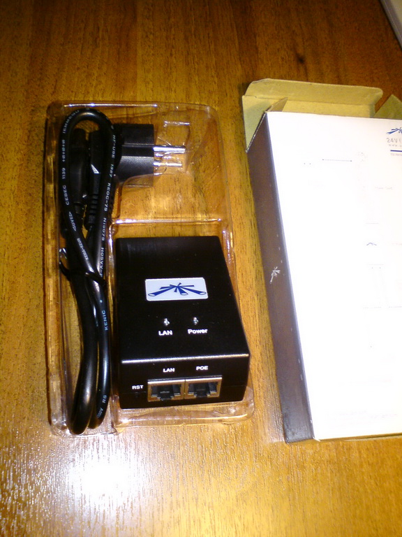

Saab95 Posted March 1, 2011 Posted March 1, 2011 Зато я видел, вот вам его фотки. Продали в комплекте к буллетам. Вставить ник Quote
g7001 Posted March 1, 2011 Posted March 1, 2011 (edited) а как это оно умудряется делать точке default config? Edited March 1, 2011 by g7001 Вставить ник Quote
Saab95 Posted March 1, 2011 Posted March 1, 2011 а как это оно умудряется делать точке default config? Видимо хитрым образом замыкает пары витухи, предназначенные для передачи данных. Нужно тестером посмотреть что там происходит при нажатии кнопки. Если это так - то все продукты серии M можно легко сбросить и без этого блока. Вставить ник Quote

g7001 Posted March 2, 2011 Posted March 2, 2011 (edited) именно так тут схема Судя из этой схемы,просто подаем >= +15в на любой вывод сигнальных проводов устройства,относительно массы,и получаем сброс. Зато если подать больше 60,точка отправится в вечный ресет))))))) Зачем схемы выдумывать, взять по отдельной витухе вывести от reset контакты до узла. Действительно удобно когда до точки просто не добраться. Первая гроза,и у точки сгорит проц. Интересно удаленный резет может только M серия,или все продукты ubnt ? Edited March 2, 2011 by g7001 Вставить ник Quote
YuSHa Posted March 2, 2011 Posted March 2, 2011 (edited) сейчас поковыряю. есть и простые и м серия спустя 20 мин.... нанос 5м и буллет2 тест на сброс прошли успешно Edited March 2, 2011 by YuSHa Вставить ник Quote
