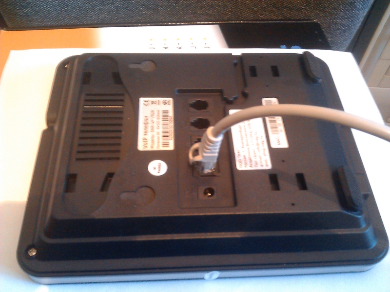

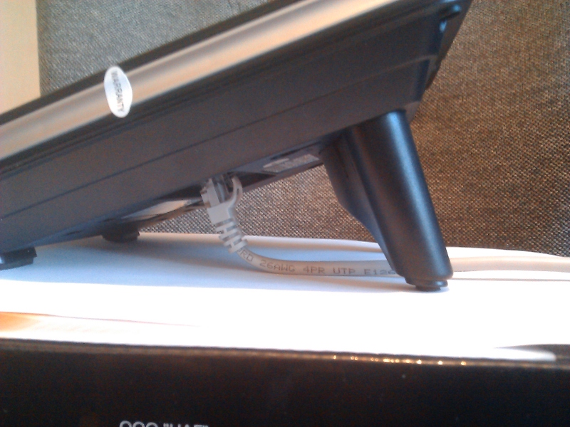

defiso Posted March 18, 2011 Posted March 18, 2011 (edited) Работу самого аппарата ещё не тестил. Но есть замечания по корпусу: 1. Все разъемы расположены на задней части телефона, посередине. Это не удобно, если патч-корд жесткий, будет упираться в поверхность стола. Ну и из-за этого можно использовать только с подставкой (есть в комплекте). Фото: 2. Резиновые кнопки. Тут конечно на любителя. Имхо пластик удобней. Edited March 18, 2011 by defiso

SaSMuS Posted March 21, 2011 Posted March 21, 2011 Ну вот получил я телефоны... 1.Подключение проводов меня просто убило, если честно. Дизайнерам вопрос большой на засыпку, а как его вешать на стену-то, если у него штекер блока питания торчит, не говоря уже о патчкорде? С подставкой еще более-менее, но с ней же не повесишь... 2.Дизайн не очень, это я уже говорил, 6020 гораздо лучше смотрится и кнопки гораздо удобнее нажимаются. Не знаю как прорезиненые кнопки себя покажут. 3.Конфигурирование в целом нормальное, но настройки сип-сервера не применяются сразу,как в 6020, а только после перезагрузки. При настройке сетевых параметров с аппарата - нужно сохранить конфиг перед перезагрузкой. При настройке через веб - просто перезагрузка. 4.Непонятно почему дата на английском :). В целом 10 минут на конфиг первого аппарата, а потом по 3 на каждый последующий. Спикерфон по качеству показался похуже чем 6020, но это чисто субъективно. На глюки пока еще не наступал :). ЗЫ. Хотелось бы какой-нибудь ченджлог по прошивкам и список обнаруженных багов, чтобы не наступать на грабли.

vyruz Posted March 21, 2011 Posted March 21, 2011 Ну вот получил я телефоны...С подставкой еще более-менее, но с ней же не повесишь... На столе стоит нормально? 2.Дизайн не очень, это я уже говорил, 6020 гораздо лучше смотрится и кнопки гораздо удобнее нажимаются. Не знаю как прорезиненые кнопки себя покажут.Как нажимаются кнопки? типа "мягкая резина" или "старая покрышка"? Пластик корпуса и трубки как? Кстати по трубку - вес там, хват нормальные? ЗЫ. Хотелось бы какой-нибудь ченджлог по прошивкам и список обнаруженных багов, чтобы не наступать на грабли. А кто ж его не хочет...

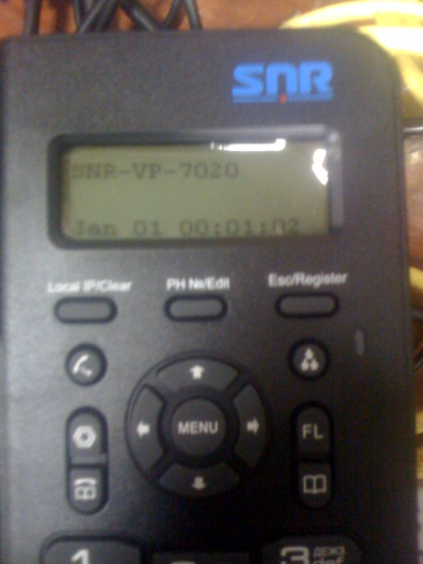

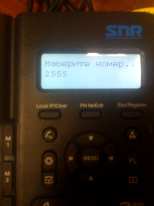

Dim-Soft Posted March 22, 2011 Posted March 22, 2011 SaSMuS может хоть Вы выложите фото включённого экрана ?
SaSMuS Posted March 22, 2011 Posted March 22, 2011 (edited) Фотки только не очень хорошие, телефоном: На столе стоит нормально? Как нажимаются кнопки? типа "мягкая резина" или "старая покрышка"? Пластик корпуса и трубки как? Кстати по трубку - вес там, хват нормальные? А кто ж его не хочет... На столе стоит нормально, с подставкой, устойчиво. Кнопки типа мягкой резины,мне привычнее и приятнее пластик, но это субъектив, посмотрим как пользователи будут отзываться и в процессе эксплуатации они себя поведут. Пару раз уже криво номер набирал из-за непривычного срабатывания. На трубку пока нареканий нет. Сейчас настрою и поставлю себе на стол вместо 6020, посмотрим что будет. Пошли грабли :) прошивка родная: звонок идет с громкостью 5, разговор тоже начинается с этой же громкостью, вне зависимости от предыдущих настроек. И еще почему-то вместо имени звонящего идет просто номер. Edited March 22, 2011 by SaSMuS
