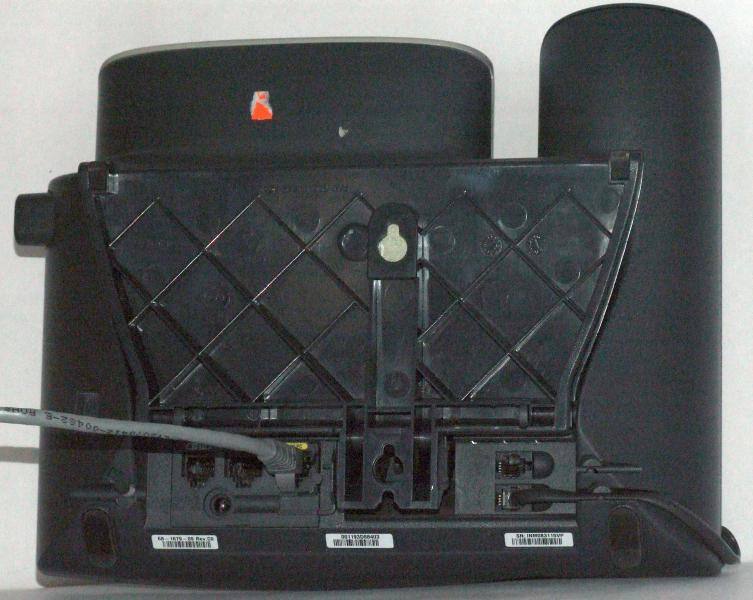

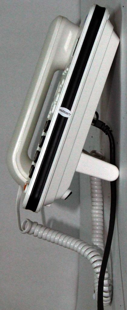

Navu Posted March 23, 2011 Posted March 23, 2011 SaSMuS 1.Подключение проводов меня просто убило, если честно. Дизайнерам вопрос большой на засыпку, а как его вешать на стену-то, если у него штекер блока питания торчит, не говоря уже о патчкорде? Да, есть такой неприятный момент. К сожалению, даже у телефонов Cisco такая проблема тоже наблюдается (см. приложенные фотки, черный аппарат). Правда, китайцы придумали интересный выход: телефон вешается на стену вместе с ножками. Т.е. аппарат висит не вертикально, а под углом, упираясь с одной стороны ножками в стену. При этом, в образовавшемся просвете легко помещается разъемы и штекеры (см.фото белого телефона).
SaSMuS Posted March 23, 2011 Posted March 23, 2011 SaSMuS 1.Подключение проводов меня просто убило, если честно. Дизайнерам вопрос большой на засыпку, а как его вешать на стену-то, если у него штекер блока питания торчит, не говоря уже о патчкорде? Да, есть такой неприятный момент. К сожалению, даже у телефонов Cisco такая проблема тоже наблюдается (см. приложенные фотки, черный аппарат). Правда, китайцы придумали интересный выход: телефон вешается на стену вместе с ножками. Т.е. аппарат висит не вертикально, а под углом, упираясь с одной стороны ножками в стену. При этом, в образовавшемся просвете легко помещается разъемы и штекеры (см.фото белого телефона). Тоже о таком варианте думаю :)
