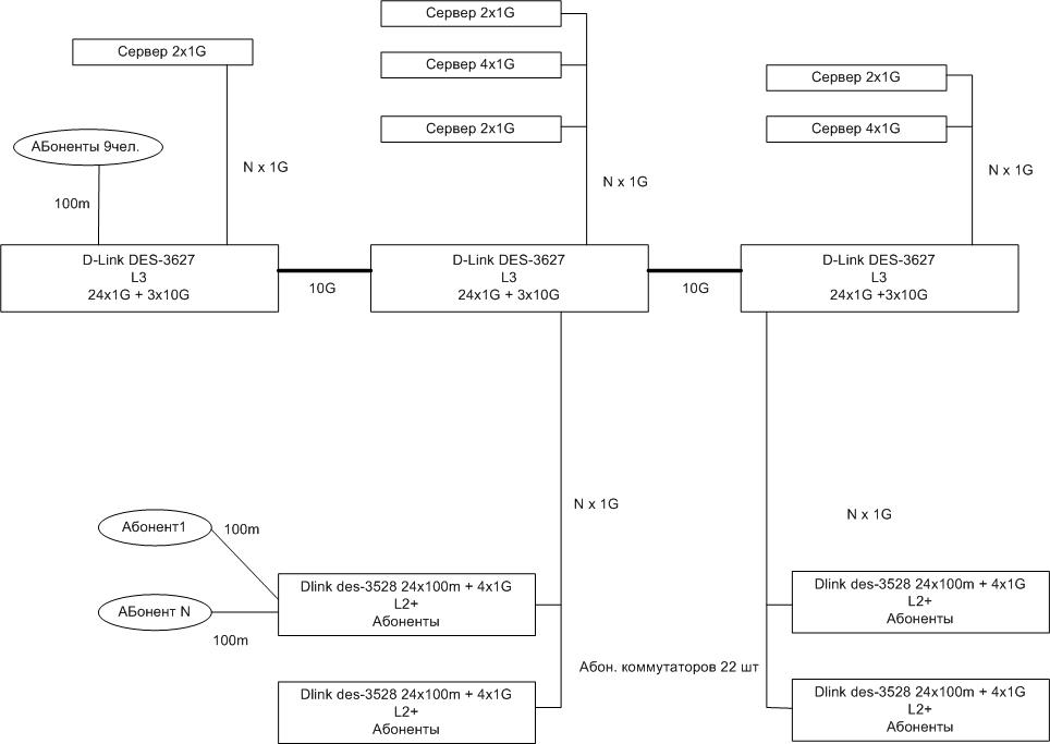

Есть сеть офиса:
Ядро Dlink 3627 L3 (24x1гбит) между собой 10Гбит. 3шт
Абоненты Dlink 3528 L2+ (24x100mbit + 4x1гбит) 22шт -
Топология звезда.
20 сетевых от серверов и 250-300 абонентов .

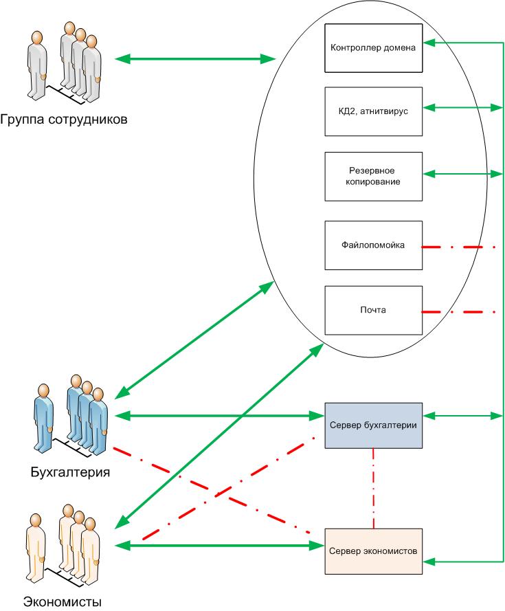

Нужно разбить на группы сотрудников (несколько отделов бухгалтерии, геодезия и т.д.) в группе от 1 до 30 компов. Та что бы бы они не видели друг друга на уровне ethernet.
Далее изолировать каждой группе дать доступ только к определенным серверам. Например
1) "Экономисты" - контроллер домена, почта, И сервер экономистов.
2) Бухгалтеры - кД, почта, сервер 1с. и т.д.
3) Не все серверы должны видеть друг друга (Почтовик не должен пересекаться с терминалом и т.д)
4) Некоторые должны работать со всей сетью (админы и некоторые босы)
Нужно сделать безопасно и по возможности просто.
Думал сделать Vlan ми, но выходит что некторые серверы на винде должны обрабатывать по 40 вланов. Т.е. будет 40 виртуальных сетевушек и 40 айпишников.
1) усложняет администрирование серверов
2) мне не совсем понятно как будет работать AD с 40 вирт сетвушками и 40айпишинками и другие сервисы (terminal, exchange, ms sql, файловоя помойка и т.д.)
Клиентские компы не умеют обрабатывать vlan тегированый трафик.

П.С, зеленые стрелки - трафик разрешен. Красные запрещен. Если нет стрелок - запрещен.
traffic segmentation к сожалению не подойдет
"Участники одной группы не могут быть подключены к разным коммутаторам"
т.е. если бухгалтеры подключены в два разных коммутаторы то из них группу создать не выйдет. Или в одном коммутаторе больше одной группы.. Правильно ли я понял?
Т.е. нужно много коммутаторов . Не гибко выходит
http://www.dlink.ru/up/uploads_media/Traff...egmentation.pdf
У вас же L3 коммуторы в центре - затерминируйте на них VLAN, сегмент серверов в отдельный VLANили несколько VLAN и на центральных L3 напишите нужные ACL.

4 влана и один L3 свич или роутер + фаервол (ACL)
первый влан абоненты
второй влан бухгалтерия (с серваком их)
третий влан еще ктото (непомню кто но сервак у них тоже есть)
четвертый влан всякие серваки (вот та хрень где самый большой овал)
все это на L3 свиче (роуторе) роутится и ACL (фаерволом) режится кому куда мона а куда нельзя
че тут думать..
