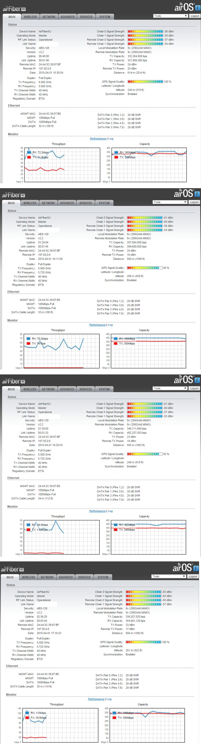

А по каким параметрам судите, что лажа в точности сведения? Сводились долго и нудно, это лучшее чего удалось добиться. Разные мощности поставили опытным путём, пытаясь выровнять Tx и Rx. Ставлю одинаковые (16 дБм), вот что получается: или именно это показатель "лажы в точности сведении антенн"? 5800 и 6100 пробовали, результат получается хуже. -
AF 5U
Stp replied to Stp's topic in Ubiquiti Networks
Спасибо всем за советы - многим вняли! Сегодня перевесили одну из точек на другой дом, более точно отьюстировали, ну и занялись экспериментами с различными параметрами. Ниже лучшие из полученных результатов: В общем-то в разы (на мой взгляд) лучше, чем прошлая попытка, но ещё есть над чем поработать, если улучшим - поделюсь) -

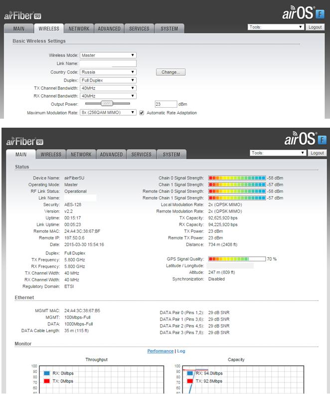

Собственно первый раз пробуем освоить AF 5U, линк надо сделать между 2 высотками, расстояние около 700 метров, видимость отличная, ничего не мешает, сделали всё по инструкции, хоть ты тресни не можем перепрыгнуть порог в 100 Мбит, пробовали менять все параметры, которые можно изменять (частота, ширина, мощность...) - жали на все кнопки, на которые можно нажать) добиться большего, чем на скрине не удалось: может есть какой-то нюанс? что не так? Если у кого-то есть реальный опыт работы с AF 5U, не откажите в совете! -

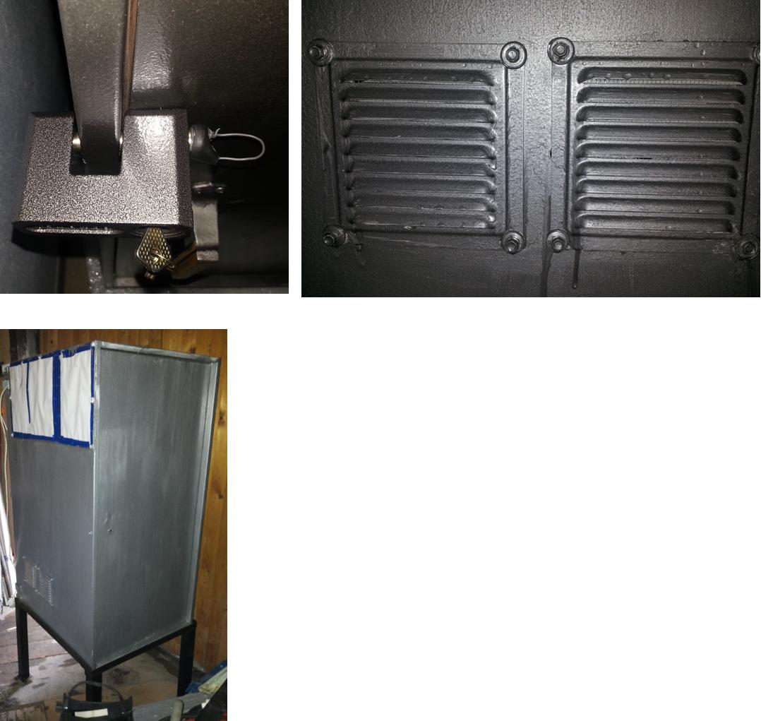

Самосбор так самосбор. Прошлой осенью срочно понадобился шкаф, обзвонил всё что можно, везде под заказ от 2 месяцев, решили сделать сами. Критика принимается, но прошу заметить шкаф простоял на улице год, в -30 на улице внутри было +9, в + 35 на улице, внутри было под 30, свитчи исправны, всё работает, влаги нет. Опишу кратко, остальное додумаете. Итак, не мудрствуя лукаво взяли Е-422. Для ввода кабелей вырезали в днище дырька: для отвода тепла летом отверстие в верхней части боковой стенки: все штатные отверстия изнутри заклеили армированным скотчем, снаружи обильно залили силиконом, все швы так же засиликонили: дверь временно сняли, шкаф изнутри обклеили двумя слоями термоизоляции первый к стенкам шкафа (к улице), второй внутрь шкафа (делаем термос), получилось так: дверь так же обклеили Да, от штатного замка надо избавляться, он мешает и работать не будет: До обклейки шкафа просверлили отверстия для шпилек, к которым будут крепиться щёточные вводы на дне и куллеры на боковой стенке Для обогрева внутреннего пространства шкафа в холодное время года решили использовать греющий саморегулирующейся кабель (гугл в помощь) из него делаем что-то типо сетки, растягивая кабель между установленными внизу din-рейками и 19" полкой, установленной для размещения электрооборудования На дне мешок селикогеля для впитывания влаги. Все внешние отверстия защищены решётками с фильтрами. После сборки ящик покрашен молотковой краской и установлен на стойку, сваренную из уголка, замок навесной. Из автоматики - датчики и ERD наговские, позволяющие удалённо отключать куллеры и получать инфу о внутренней температуре. Вот он зимой: Сейчас уже точно не помню, но обошлось всё это примерно в 20-25 тыр, в 2 раза меньше самого дешёвого покупного. -
