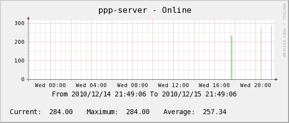

Cramac Posted December 15, 2010 Author Posted December 15, 2010 (edited) по крону ничего не происходит, по логам данные он получает по оиду. все три столбика вроде как появляются в тот момент когда я poller.php запустил в ручную в консоли график выглядит так Edited December 15, 2010 by Cramac Вставить ник Quote
Cramac Posted December 16, 2010 Author Posted December 16, 2010 что то судя по логам какти, данные для этого графика не берутся, последний раз брался когда я в ручную запускал полер сейчас запустил в логе появилось 12/16/2010 11:33:54 AM - CMDPHP: Poller[0] Host[6] DS[50] SNMP: v2: 10.10.10.1, dsname: Online, oid: .1.3.6.1.4.1.2021.50.4.1.2.8.101.99.104.111.116.101.115.116.1, output: 152 а это видимо вчера когда запускал в ручную 12/15/2010 09:49:02 PM - CMDPHP: Poller[0] Host[6] DS[50] SNMP: v2: 10.10.10.1, dsname: Online, oid: .1.3.6.1.4.1.2021.50.4.1.2.8.101.99.104.111.116.101.115.116.1, output: 284 Вставить ник Quote
st_re Posted December 16, 2010 Posted December 16, 2010 (edited) права на запись и пути при запуске из крона на месте ? Если Вы первый раз запустили из под рута, то файлы rrd скорее всего создались с правами, куда не рут писать не сможет. Edited December 16, 2010 by st_re Вставить ник Quote
Cramac Posted December 16, 2010 Author Posted December 16, 2010 все запускается как положено по инструкции, все данные кроме этого графика берутся нормально. полер запускал из консоли из под рута. смотрю на сервере файлики rrd созданы и принадлежат руту Вставить ник Quote
Cramac Posted December 16, 2010 Author Posted December 16, 2010 (edited) поменял права на rrd Файлы в rra папке, посмотрим Edited December 16, 2010 by Cramac Вставить ник Quote
Cramac Posted December 16, 2010 Author Posted December 16, 2010 спасибо, вроде помогло, начал рисовать Вставить ник Quote
