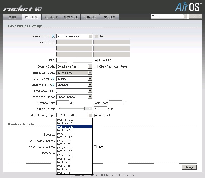

Ivori Posted November 17, 2010 Author Posted November 17, 2010 (edited) Блин спасибо огромное!!! А тогда не подскажите как рокетам добавить скорость MCS13 Наносы заработали как надо!!Вот теперь бы рокеты заставить работать на более быстрой скорости MCS13 Edited November 17, 2010 by Ivori Вставить ник Quote

Ivori Posted November 17, 2010 Author Posted November 17, 2010 FW 5.2.1, последняя из релизных. У меня то же последняя брал с ubnt.com но там такого чуда нет Вставить ник Quote
Deac Posted November 17, 2010 Posted November 17, 2010 Так, а страну какую указываете? Я для себя давно выяснил, Compliance Test - "страна" без всяких ограничений. Для ускорения коннекта - на клиентах задействуется сканлист. Вставить ник Quote
Ivori Posted November 17, 2010 Author Posted November 17, 2010 (edited) Так, а страну какую указываете?Я для себя давно выяснил, Compliance Test - "страна" без всяких ограничений. Для ускорения коннекта - на клиентах задействуется сканлист. Естественно Compliance Test Кстати а вот это для чего? Extension Channel: И еще как только поменял наносам прошивку пропала скорость MCS13 Edited November 17, 2010 by Ivori Вставить ник Quote

Ivori Posted November 17, 2010 Author Posted November 17, 2010 Так у меня полоса 40MHz, отсюда и Extension ChannelЯ то же ставил полосу 40 но все заканчивается на MCS12 -180 м битГде брали прошивку?? Вставить ник Quote

Ivori Posted November 17, 2010 Author Posted November 17, 2010 Тогда вообще не понятно... То же брал с оф сайта но больше MCS12 78 мбит нет скорости - жаль так как скорость реальная всего 36 мбит - вот если были бы MCS13 и MCS14 - может как то по другому перепрошить?? Вставить ник Quote
veresk Posted November 17, 2010 Posted November 17, 2010 Версия с оф. сайта.Вот даже и не знаю чем помочь. Читать FAQ ,changelog и форум, можно вслух и даже хором.Начиная с где то 5.2 mcs выше 12 доступны только с шифрованием AES Вставить ник Quote

veresk Posted November 17, 2010 Posted November 17, 2010 Версия с оф. сайта.Вот даже и не знаю чем помочь. Читать FAQ ,changelog и форум, можно вслух и даже хором.Начиная с где то 5.2 mcs выше 12 доступны только с шифрованием AES Гы! :) "А бывает другое" шифрование?! Некоторые используют без шифрования для открытых хотспотов, некоторые используют ap-wds+ap-wds которые с aes не работают.Часть бытовухи вроде фоторомок с вай фай и старых кпк аес не умеют, старые читалки штрих кодов опять же.. Автор нигде не указывал что у него Aes, судя по симптомам- как раз нет. Вставить ник Quote

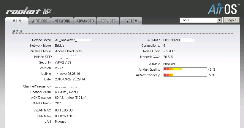

Deac Posted November 17, 2010 Posted November 17, 2010 Так всё что не AES - программная эмуляция, аппаратно реализовано только AES. AP WDS с AES работает нормально(см. скриншоты), другое дело - нельзя указать конкретные MAC-и WDS peer-ов, ну так оно не очень то и надо. Вставить ник Quote

Ivori Posted November 17, 2010 Author Posted November 17, 2010 Версия с оф. сайта.Вот даже и не знаю чем помочь. Читать FAQ ,changelog и форум, можно вслух и даже хором.Начиная с где то 5.2 mcs выше 12 доступны только с шифрованием AES Хором помогает - все стало как надо но вот только скорость больше 38 м бит на 20 м герц не поднимается.. хотя все показатели больше 90 % Вставить ник Quote
Deac Posted November 17, 2010 Posted November 17, 2010 Сейчас работает со STA WDS, на этапе экспериментов пробовались(так или иначе - успешно) все варианты, с углублённым изучением "их" форума. Вставить ник Quote
