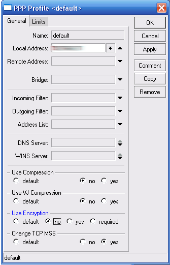

Шифрование на PPPoE отключите - оно очень много процессора кушает.

И таггг поставил 750г все клиенты PPPOE с шифрованием и всеми пирогами -в активе было примерно 12человек с суммарным трафиком 10-12мб\сек + я подсел и раскрутил + 15мб\сек к тем от юзеров - загруз проца примерно 50-60% что в полне приемлемо на мой взгляд .

Шифрование РРРоЕ отключите, оно создает лишь лишнию нагрузку на проц.
