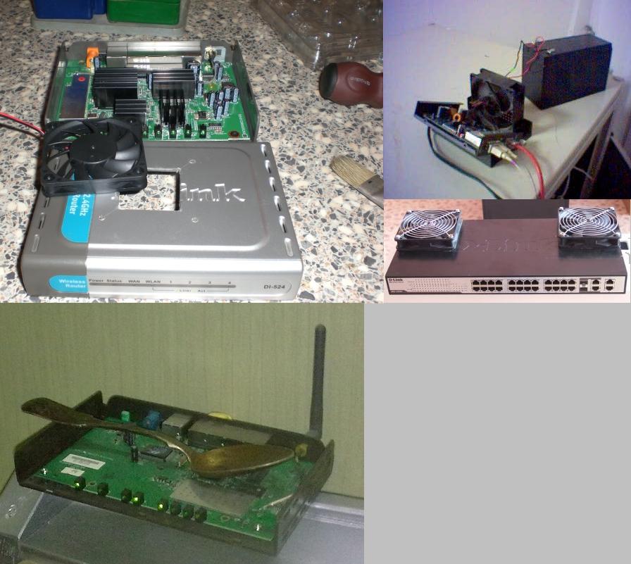

Картуччо Posted October 16, 2010 Posted October 16, 2010 Неперегревающийся дилинк на фото :) А с каталистом разве что снимать кожух и клеить на все греющиеся микросхемы радиаторы, но ведь порнуха будет. Вставить ник Quote

Saab95 Posted October 17, 2010 Posted October 17, 2010 Радиаторов полно. Есть даже пластины 50х50см из которых можно выпиливать нужного размера=) Клеятся на капельки клея по уголкам в середине термопаста. Внутрь можно напихать вентиляторов 40х40 под углом, они совсем не шумят и нормально все охлаждают. Вставить ник Quote
kf72 Posted October 17, 2010 Author Posted October 17, 2010 Радиаторов полно.Есть даже пластины 50х50см из которых можно выпиливать нужного размера=) Клеятся на капельки клея по уголкам в середине термопаста. Внутрь можно напихать вентиляторов 40х40 под углом, они совсем не шумят и нормально все охлаждают. в препарированной 2950 на самых горячих микросхемах уже радиаторы вентиляторы тянут пыль. на чердаках пыль с абразивными частицами, которые приближают смерть вентиляторов. а из птичьих перьев и тополиного пуха получаются хорошие "валенки" на радиаторах. задача отказаться от вентиляторов совсем. как вариант выпилить "окно" в крышке и радиатор раза в 2 выше приклеить? посылать монтажников вскрывать недешевые железки и продувать рука не поднимется. Вставить ник Quote
Saab95 Posted October 17, 2010 Posted October 17, 2010 У вас по высоте ничего не лимитирует? Если вы заделаете все отверстия в корпусе, но обеспечите хорошую продувку внутри корпуса большим количеством вентилляторов тепло будет отводится через стенки корпуса - они будут очень горячими. И поставив снаружи несколько вентиляторов на обдув корпуса - решите все свои проблемы. Хотя я вообще не понимаю сути вашей проблемы. Устройства ваши стоят где? В каком-то железном ящике - так? Может лучше стенки этого ящика уплотнить чтобы ничего не сосало? А продувка штатными вентилляторами устройства вполне обеспечит его охлаждение, далее воздух будет охлаждатся через стенки железного ящика. Вставить ник Quote
