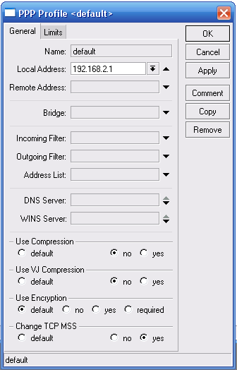

Saab95 Posted July 13, 2010 Posted July 13, 2010 А может просто в профиле PPPoE вот так галочки поставить? Вставить ник Quote

Roman386 Posted July 29, 2010 Posted July 29, 2010 Шифрование в настройках РРРоЕ на микротике отключите. Сами на этих граблях сидели, пока не дошло. Вставить ник Quote
B212 Posted August 2, 2010 Author Posted August 2, 2010 Шифрование в настройках РРРоЕ на микротике отключите. Сами на этих граблях сидели, пока не дошло. ОТключили. мож не так отключили? покажите, как пральна. Вставить ник Quote
