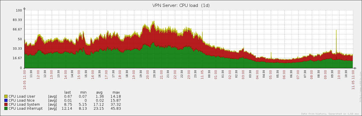

на картинке core i7, натящий до 300 Мбит/с в пиках графика.
с 18:00 вчера HT отключён.
до этого было 3 месяца аптайма без нареканий с HT.

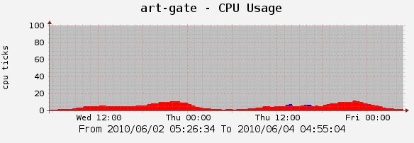

у нас тут старенький брас был, на P4 с HT на 7.1-STABLE - прекрасно паралелилось, могу только такой график привести, по "ядрам" не собирали, там разница минимальная была/
