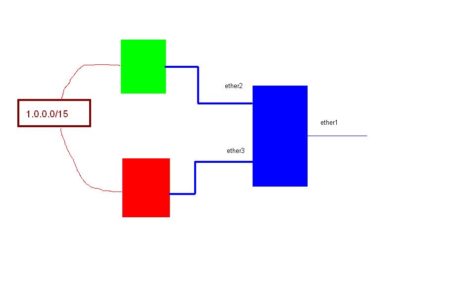

Есть два Gateway.
1)на который идет весь трафик
2)на который нужно зарульить 3 подсети.
Допустим нужно зарулить подсеть 1.0.0.0/15 на 2-й шлюз.
Маркирую пакеты идущие на 1.0.0.0/15
chain=prerouting action=mark-routing new-routing-mark=1.0.0.0/15 passthrough=no dst-address=1.0.0.0/15
Теперь создаю правило маскарадинга на интерфейс смотрящий на нужный шлюз,ether3.
chain=srcnat action=masquerade routing-mark=1.0.0.0/15 out-interface=ether3
Пакеты маркирует,а Натить не хочет. Гонит через первый шлюз.
Подскажите что делаю не так?

Да нет все верно. Со стороны пользователей 1.0.0.0/15 Это dst-adress.
Для простоты понимания.
Есть 2 провайдера. У одного из низ есть более интересные рессурсы. К ним есть и дуступ с мира. Соответсвенно нужно пакеты пользователей перенаправить на нужный интерфейс,что бы они пошли именно на хозяина ресурса,а не через мир.
nat
chain=srcnat action=masquerade dst-address=1.0.0.0/15 out-interface=ether3 не работает.Трэйс говорит что идет так как надо,начинаешь качать идет через мир.
у так логично, трейс у тебя показывает маршрут до 1.0.0.0/15, ты уверен что провайдерская сеть 1.0.0.0/15 знает что твой ИП (ether3) находится за красным роутером (на рисунке), а не за зеленым.

ether3 подключен к другому прову. ether3 60.10.134.109/24 gateway 60.10.134.254.
Соответсвенно нужно что бы пользователь когда идет на 60.0.0.0/15 пошел через 60.10.134.254,а не через 70.11.23.1.
я делал по другому. ставил два маршрута 0.0.0.0 для разных маркировок, и далее маркировал траффик по нужным мне правилам.
Если так делать то на шлюз второго прова 60.10.134.254 идет подсеть 70.125.87.99/27 ,сответсвенно ничего непроисходит,так как маршрут для подсети не прописан. Пока нет возможности попросить прописать маршрутизацию,поэтому нужно сделать как то по другому.
А подругому это только натить маркированые пакеты,а оно нифига не натится.
Edited by g7001
Кроме НАТа создай рауты на 3 сети через гейт второго прова и укажи в тех раутах в routing-mark твои отмаркированные пакеты.
Такое не раз делал - работает.
Спасибо.Попробую еще разок. Может нужно его ребутить,а то странности какие то есть,вроде должно работать,а не хочет.
Вобщем вопрос так и остался открытым.
/ip route add dst-address=60.0.0.0/15 gateway=60.10.134.254 routing-mark=1.0.0.0/15 (твоя мареировка в примере выше)
Это не совсем коректо работает,как уже и говорил-оно шлет пакеты от имени посети 70.125.87.99/27,а нужно что бы шло от имени 60.10.134.109.
Остается только вариант НАТить подсеть 70.125.87.99/27,через 60.10.134.109.
ВНИМАНИЕ ВОПРОС!
Как сделать приоритетизацию? т.е. чтобы сначало оно натило ,а потом роутило? иначе получается наоборот.
блин, все работает, никаких проблем с твоей схемой нет, или давай доступ к роутеру или я сомневаюсь что ктото полностью понял что нужно и что есть.
Сначала будет роутинг (маркировка пакетов) а потом нат, только так и не иначе, и ничего не сделаешь с этим, так пакеты идут
