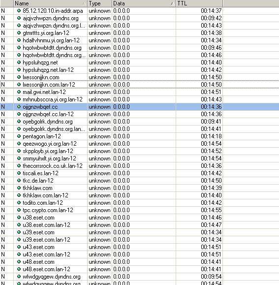

kuray2 Posted May 5, 2010 Posted May 5, 2010 Есть микротик (Mikrotik 3.30/2-core P-3000/1024mb/IDE flash 256 Transcend/чип G31 /RTL8111 1GIG и Intel 100mb. Выполняет следующее: -терминирует 140-160 PPPoE сессий -Simple queues для этих всех ppp клиентов (размер очереди 200 пакетов) -DNS (размер кеша 512) -DHCP server (4 подсети) + натит всех их за 1 IP. Интернет 22-25 мегабит 5000-6000 пакетов. Ко всему этому роутит локалку. Вся локалка на встроенной 1гиг сетевухе висит и через vlan-ы по сегментам расходится Интернет на отдельной сетевой карте Intel Pro 100. Проблема в том, что иногда не открываются сайты, похоже как дропаются пакеты. Достаточно нажать refresh в браузере и все открывается. Пинг не пропадает. Как определить, хватает ли этой железяки под такие задачи? п.с. мониторинг по SNMP через cacti показывает максимальную загрузку CPU до 20% Вставить ник Quote

kuray2 Posted May 5, 2010 Author Posted May 5, 2010 Я сделал flush DNS cache по шедулеру каждые 5 минут. так как были тормоза я начал грешить вот на это. В кеше появляются записи с data 0.0.0.0 . Видимо вирусы. В связи с чем запустил отчистку кеша по шедулеру. Подскажите может быть это причиной и вообще нормально ли это ? Вставить ник Quote
parazit74 Posted May 5, 2010 Posted May 5, 2010 иа зафига через каждые 5 минут? нафига вообще его очищать да еще и так часто?может в этом и есть ваша проблема? Вставить ник Quote
kuray2 Posted May 5, 2010 Author Posted May 5, 2010 иа зафига через каждые 5 минут? нафига вообще его очищать да еще и так часто?может в этом и есть ваша проблема?А то, что он наполняется записями плана 0.0.0.0 - это нормально ?Я очищаю его так как думаю, что они тормозят DNS. Вставить ник Quote

kuray2 Posted May 6, 2010 Author Posted May 6, 2010 Для начала может стоит прекратить пятиминутную чистку кэша? Или у вас такое было и до запуска скрипта? Чистку вырубил, пока наблюдаю. Так что же это за записи 0.0.0.0? Кто нибудь знает ответ? Вставить ник Quote
Ilya Evseev Posted May 6, 2010 Posted May 6, 2010 Так что же это за записи 0.0.0.0? Кто нибудь знает ответ?Возможно, так Микротик кэширует ответы "Host not found".Точный ответ можно узнать на forum.mikrotik.com ;-) Вставить ник Quote

Rivia Posted May 6, 2010 Posted May 6, 2010 Хм, дома стоит rb mrtg ROS v4.46 и наблюдаю точно такую же картину. Не мучался этим вопросом, ибо не напрягало, но видимо проблема у микротиков есть. Тоже открывает страницы только со второго раза, затем из-за кеша видимо все нормально с уже открывавшимися, поэтому видимо стоит грешить на днс-сервис микротика. Вставить ник Quote
parazit74 Posted May 6, 2010 Posted May 6, 2010 а ДНСы провайдера нормально себя видут если подключится без микротика? Как часто чистите кэш? нафига скажите пжалста чистить кэш днса? когда он и сам неплохо чистится по истечении времени? накрайняк дайте больше места для кэша...че жопитесь? три раза тьфу...но таких пробем не испытываю на протяжении нескольких лет использования тиков... еще такой момент а вы проверяете с разных клиентских компов? а если например к нему подцепить что-то типа ДИР (Д-линк) а за ним посмотреть как себя будет вести клиентская машина?... на данный момент около 20 тыс. записей вижу...в кэше тика. Вставить ник Quote
Fog Posted May 7, 2010 Posted May 7, 2010 DNS тика тут непричем. нормально там все - годами проверено на разных версиях. попробуйте прописать гуглевский днс 8.8.8.8 в качестве примари. Вставить ник Quote
