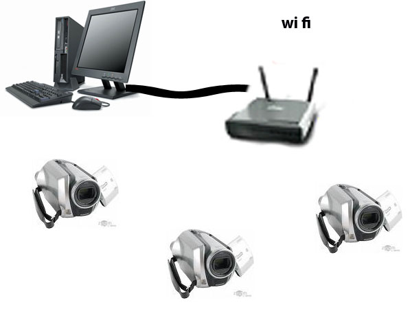

bubailo Posted April 30, 2010 Posted April 30, 2010 я не особо в этом понимаю,поэтому прошу помощи Вопросы 1.Сколько wi fi видеокамер я могу прицепить на 1 wi fi роутер? Linksys WRT54(к примеру) вещание видео должно быть непрерывным(качество :ниже среднего) расстояние 50 метров 2)как это считается Вставить ник Quote
vadya Posted May 3, 2010 Posted May 3, 2010 Узнай какой поток вещает одна камера, узнай какой сигнал от твоего роутера до камеры, т.к один плохой сигнал от камеры будет ложить скорость всех остальных камер. Мы не можем знать твоих преград это 50 м прямой видимости или в здании и тд. Если хочешь помощи распиши все данные очень подробно. Вставить ник Quote
bubailo Posted May 3, 2010 Author Posted May 3, 2010 Узнай какой поток вещает одна камера, узнай какой сигнал от твоего роутера до камеры, т.к один плохой сигнал от камеры будет ложить скорость всех остальных камер. Мы не можем знать твоих преград это 50 м прямой видимости или в здании и тд.Если хочешь помощи распиши все данные очень подробно. 50 метров прямой видимостиа как узнать какой сигнал от роутера и камеры? в характеристиках посмотреть или померить? Вставить ник Quote
Afftamat Posted May 3, 2010 Posted May 3, 2010 Смотря какая частота кадров нужна и разрешение картинки... Еще зависит от того как умеют сжимать твои камеры. Wifi роутер со штатными штырьками никогда не выдаст написанный на нем теоретический потолок. Плюс 50 метров это уже расстояние, сигнал даже при прямой видимости будет слабее, ну и еще надо учитывать погоду. Я бы рекомендовал поставить на роутер хорошую наружную всенаправленную антенну, взять ноутбук с генератором трафика и пройтись по территории где будут стоять камеры, отнять процентов 20 от полученной ширины канала и исходя из этого уже вешать/настраивать камеры. Качество "ниже среднего" - это мегабит-полтора. Роутера хватит камер на 10 с головой. Вставить ник Quote
bubailo Posted May 3, 2010 Author Posted May 3, 2010 Смотря какая частота кадров нужна и разрешение картинки... Еще зависит от того как умеют сжимать твои камеры. Wifi роутер со штатными штырьками никогда не выдаст написанный на нем теоретический потолок. Плюс 50 метров это уже расстояние, сигнал даже при прямой видимости будет слабее, ну и еще надо учитывать погоду. Я бы рекомендовал поставить на роутер хорошую наружную всенаправленную антенну, взять ноутбук с генератором трафика и пройтись по территории где будут стоять камеры, отнять процентов 20 от полученной ширины канала и исходя из этого уже вешать/настраивать камеры. Качество "ниже среднего" - это мегабит-полтора. Роутера хватит камер на 10 с головой. на 10)это клеёво)думал что и двух не потянетСкажите,а скорость и передача видео с камеры зависит то того будет ли она станционарная или мобильная(то есть передвигаться км 10 в час)? если да то сильно ли? Вставить ник Quote

SSD Posted May 4, 2010 Posted May 4, 2010 Смотря какая частота кадров нужна и разрешение картинки... Еще зависит от того как умеют сжимать твои камеры. Wifi роутер со штатными штырьками никогда не выдаст написанный на нем теоретический потолок. Плюс 50 метров это уже расстояние, сигнал даже при прямой видимости будет слабее, ну и еще надо учитывать погоду. Я бы рекомендовал поставить на роутер хорошую наружную всенаправленную антенну, взять ноутбук с генератором трафика и пройтись по территории где будут стоять камеры, отнять процентов 20 от полученной ширины канала и исходя из этого уже вешать/настраивать камеры. Качество "ниже среднего" - это мегабит-полтора. Роутера хватит камер на 10 с головой. на 10)это клеёво)думал что и двух не потянетСкажите,а скорость и передача видео с камеры зависит то того будет ли она станционарная или мобильная(то есть передвигаться км 10 в час)? если да то сильно ли? При 10 камерах видео будет никакое, а про движение стоит забыть. Вставить ник Quote
bubailo Posted May 4, 2010 Author Posted May 4, 2010 Смотря какая частота кадров нужна и разрешение картинки... Еще зависит от того как умеют сжимать твои камеры. Wifi роутер со штатными штырьками никогда не выдаст написанный на нем теоретический потолок. Плюс 50 метров это уже расстояние, сигнал даже при прямой видимости будет слабее, ну и еще надо учитывать погоду. Я бы рекомендовал поставить на роутер хорошую наружную всенаправленную антенну, взять ноутбук с генератором трафика и пройтись по территории где будут стоять камеры, отнять процентов 20 от полученной ширины канала и исходя из этого уже вешать/настраивать камеры. Качество "ниже среднего" - это мегабит-полтора. Роутера хватит камер на 10 с головой. на 10)это клеёво)думал что и двух не потянетСкажите,а скорость и передача видео с камеры зависит то того будет ли она станционарная или мобильная(то есть передвигаться км 10 в час)? если да то сильно ли? При 10 камерах видео будет никакое, а про движение стоит забыть. а на 3 хватит?с движением? Вставить ник Quote
SSD Posted May 4, 2010 Posted May 4, 2010 Смотря какая частота кадров нужна и разрешение картинки... Еще зависит от того как умеют сжимать твои камеры. Wifi роутер со штатными штырьками никогда не выдаст написанный на нем теоретический потолок. Плюс 50 метров это уже расстояние, сигнал даже при прямой видимости будет слабее, ну и еще надо учитывать погоду. Я бы рекомендовал поставить на роутер хорошую наружную всенаправленную антенну, взять ноутбук с генератором трафика и пройтись по территории где будут стоять камеры, отнять процентов 20 от полученной ширины канала и исходя из этого уже вешать/настраивать камеры. Качество "ниже среднего" - это мегабит-полтора. Роутера хватит камер на 10 с головой. на 10)это клеёво)думал что и двух не потянетСкажите,а скорость и передача видео с камеры зависит то того будет ли она станционарная или мобильная(то есть передвигаться км 10 в час)? если да то сильно ли? При 10 камерах видео будет никакое, а про движение стоит забыть. а на 3 хватит?с движением? Точно можно сказать только реально попробовав. Вставить ник Quote
