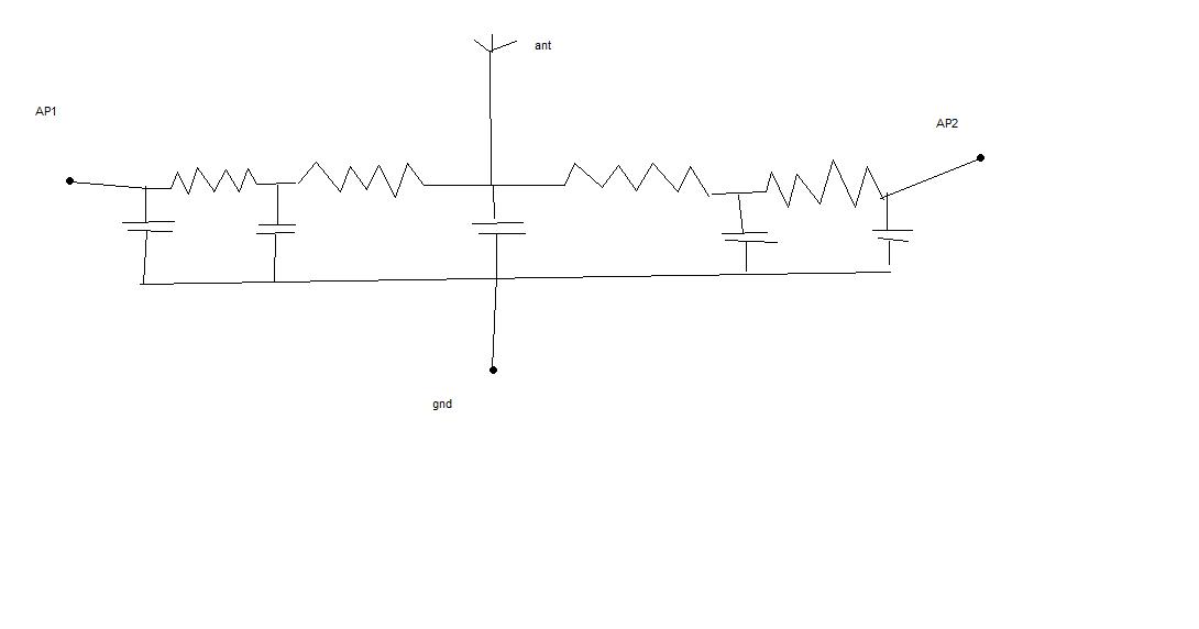

Имеется направленная антенна. Возможно ли используя эту одну антенну подключить несколько точек на разных каналах?
через такую схему далжно получица
Можно, есть такой устройство называется комбайнер. Узнав стоимость устройства быстро откажетесь от этой затеи.
В теории можно и через простой делитель, так даже кто то делал, но из этого ничего хорошего не выйдет.
Антенны всех сотовых операторов, работающие на 900/1800 мегагерц как раз и подсоединены через "хитрую коробочку", на одном входе написано 900, на другой 1800 ну и на 3-м конечно же - out.
Можно выходы точек подключить просто через "железный" тройник. Работать будет, т.к. входы достаточно высокоомные у радиоточек. Но качество связи будет желать лучшего и ничего хорошего в итоге не выйдет.
