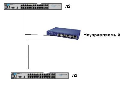

Если два управляемых л2 коммутатора соединить через обычную мыльцу, смогут ли они через эту мыльницу передавать тегированые вланы?
Суть задачи: передать 3 влана через мыльницу. Картинка прилеплена.
