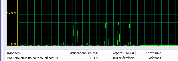

Чтобы было нагляднее, прикрепил график загрузки сети, это в момент закачки, заявленная максимальная скорость 8 мбит.

2) График какой-то у вас лоховской :). Внутри микротика же графики есть. И тулза есть - Dude, специально для мониторинга микротиков.
