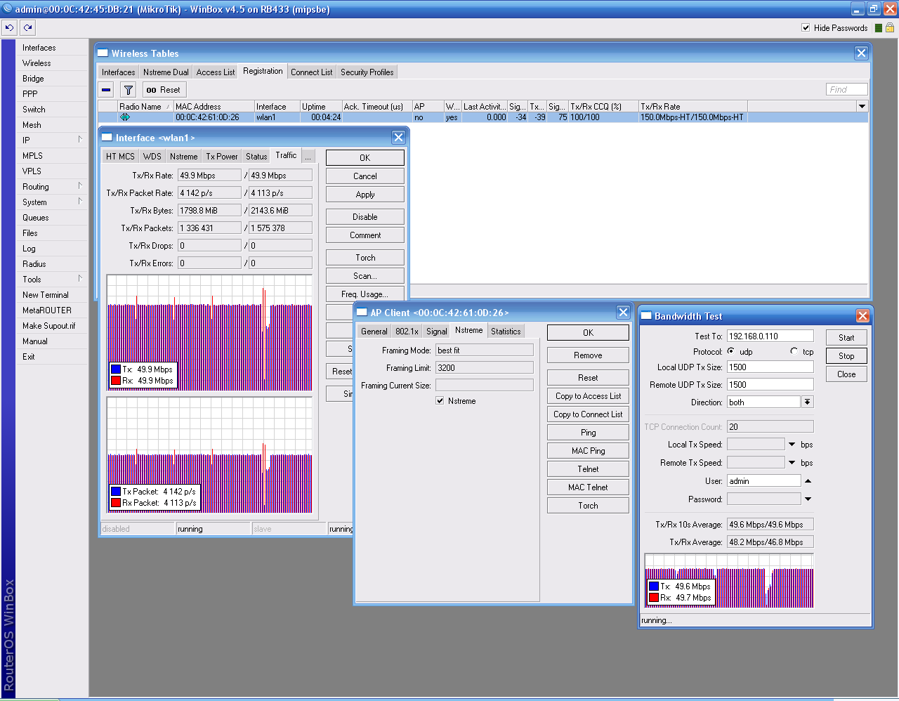

Кто сказал что на микротике в N поллинг не работает?
Версия 4.5
Карточки R52n
расстояние 5км
полоса 40мгц
Вот смотрите сами.
Галочки без проблем ставятся, только толку от них. :)

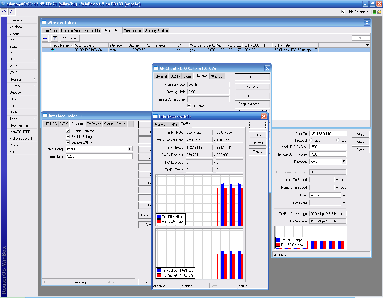

Вот еще картинка.

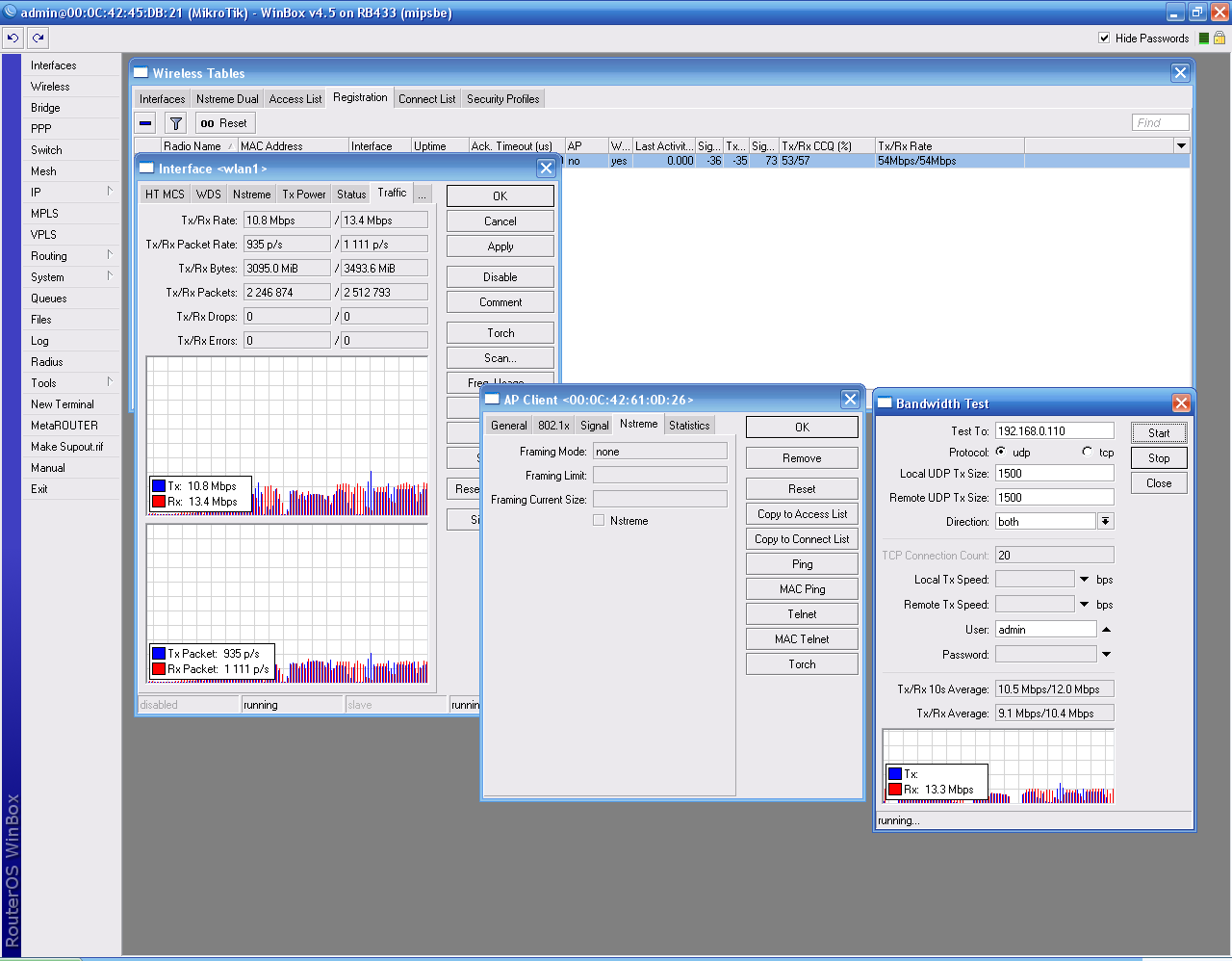

Собственно мне надо-то всего Disable CSMA чтобы работало.
Как будто в 50 мегабит упираеться и дальше не идет, возможно глюк встроенного теста.
Вот еще одну точку подключили - 2 клиента прокачивают данные через БС в нстриме - никаких проблем. Скорость конечно немного плавает но ничего не обрывается.

Снял только галочку нстрим и вот что получилось:
Тут же рейти 54/54 вот и упало
Вот еще картинка.
MPLS надо настроить вместо WDS тогда точно можно увидить в чем разница и есть ли она
Ну а почему они упали, если я только одну галочку снял в настройках? Видимость идеальная, место глухое, никаких помех нету, мобильник ловит только с крыши разговаривать.
По сигналам да странность какая-то, стоит поставить режим 40мгц, сразу становиться лучше на 10-15дб. хз. почему.
