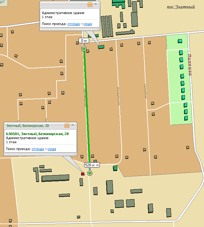

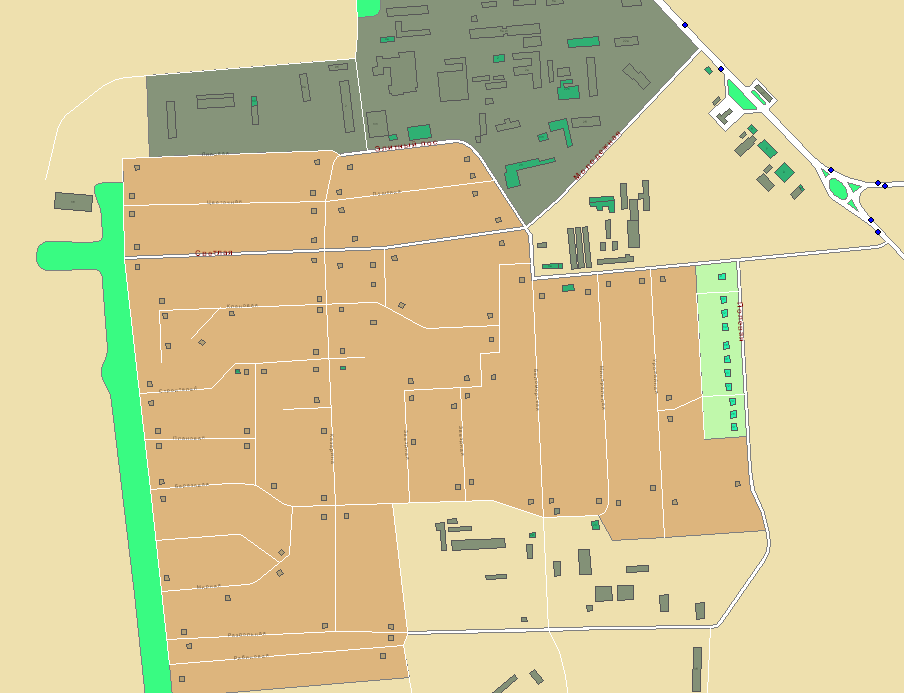

Итак, я точно знаю, что в здание (которое сверху), подведена оптика от Телеконнект.
Позвонил я туда, сказали при желании могут провести прям до моего дома оптику (~550м), и взять за это 30 тыс. :) (при этом сказали что были у них случаи в рядом находящемся поселке)
Но для меня это слишком большая сумма... да и могу переехать через год-полтора...
Вследствие вопрос: как это расстояние одолеть на wi-fi с минимальными затратами (в фирме почему-то про это не сказали ни слова, но на сайте в услугах есть беспроводной доступ...). Не исключено, что найдутся единомышленники.
Что ожидать от такой сети wi-fi? (Максимальную скорость, пинги)
Ну и конечно важно знать конкретные цены на оборудование
Если прямая видимость есть, то всего за 7000р. можно организовать канал почти 100 мегабит по радиоканалу, купив 2 точки NanoStation 5M.
