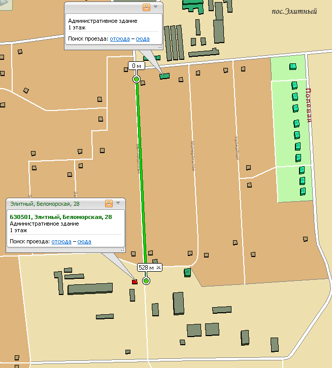

И так есть улица в ~550м, есть пока небольшое желание их преодолеть...
Попробую привлечь молодежь по этой улице...
Вопрос к знающим в этой теме: возможно ли без транслятора преодолеть на wi-fi это расстояние? стоит ли вообще использовать его в этом случае (может получим очередной тупой инет, обрывы связи...)
В случае с оптикой, реально ли такая сумма выйдет?
карта приложена

Ну судя по рисунку - 500 метров по прямой. Так что работы не сильно то и много. Если конечно не считать вариант с кабельной канализацией, что для поселка конечно смешно выглядеть будет. Так что такой ценник скорее всего объясняется тем, что клиент не очень интересный. Ну сколько он там в месяц давать будет - рублей 500? А вот давал бы тысячи две-три вопросов бы скорее всего и не возникло.
